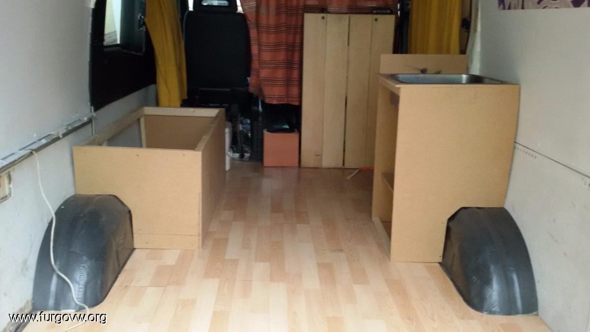

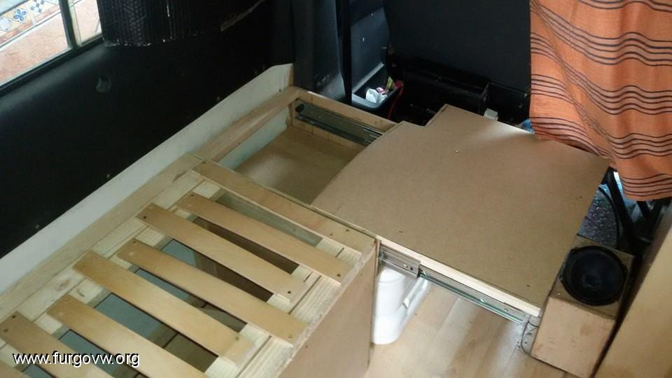

Comienzo un reestructuracion entera del interior, la idea es hacerla toda por modulos extraibles ya que la furgo la uso para trabajar, todo iria con conexiones rapidas de luz y agua en cada modulo.
La tengo equipada con:
* 2 placas solares 165W y 55W monocristalina
* Clarabolla
* Doble bateria de 100 amp con separador nagares
* Inversor 1000w 1500w de pico
* Nevera 90L 220v
* Aislada entera con planchas de 4cm
* Plancha de madera de 1cm en el suelo mas parquet

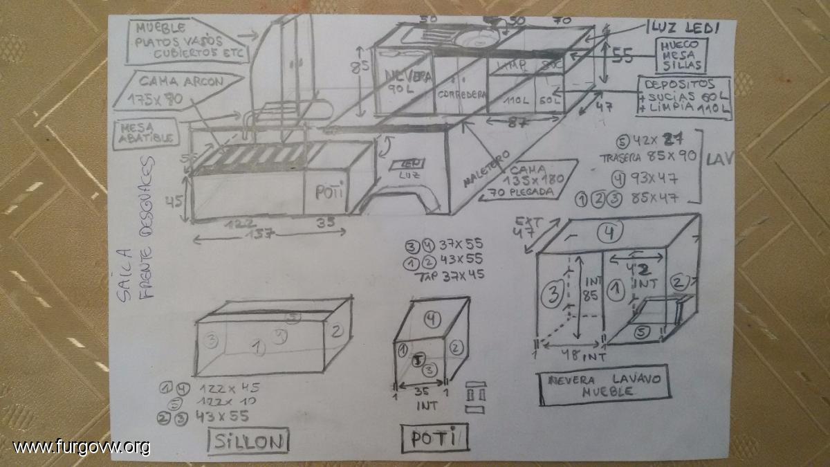

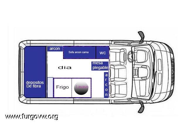

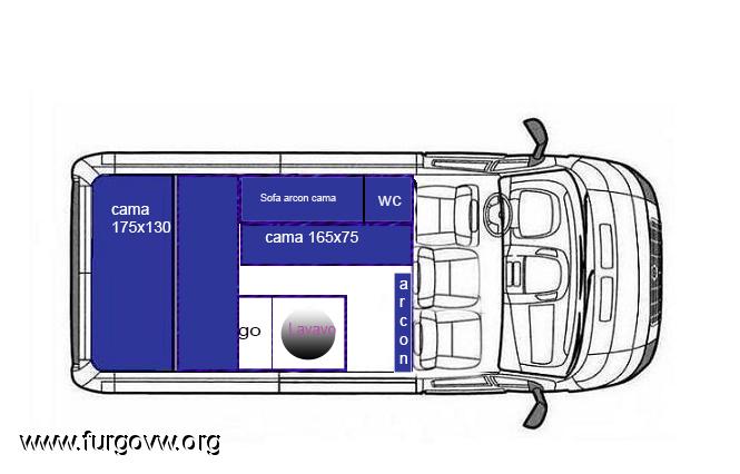

Y lo que quiero montar:

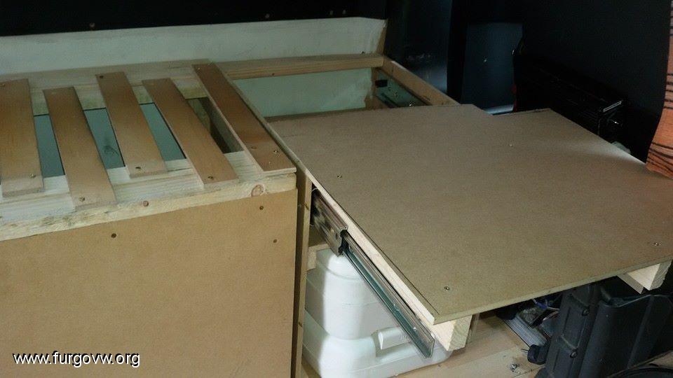

*Modulo nevera fregadero grande de casa
*Modulo de deposito hecho en fibra unos 110L de limpia y unos 60L de sucias

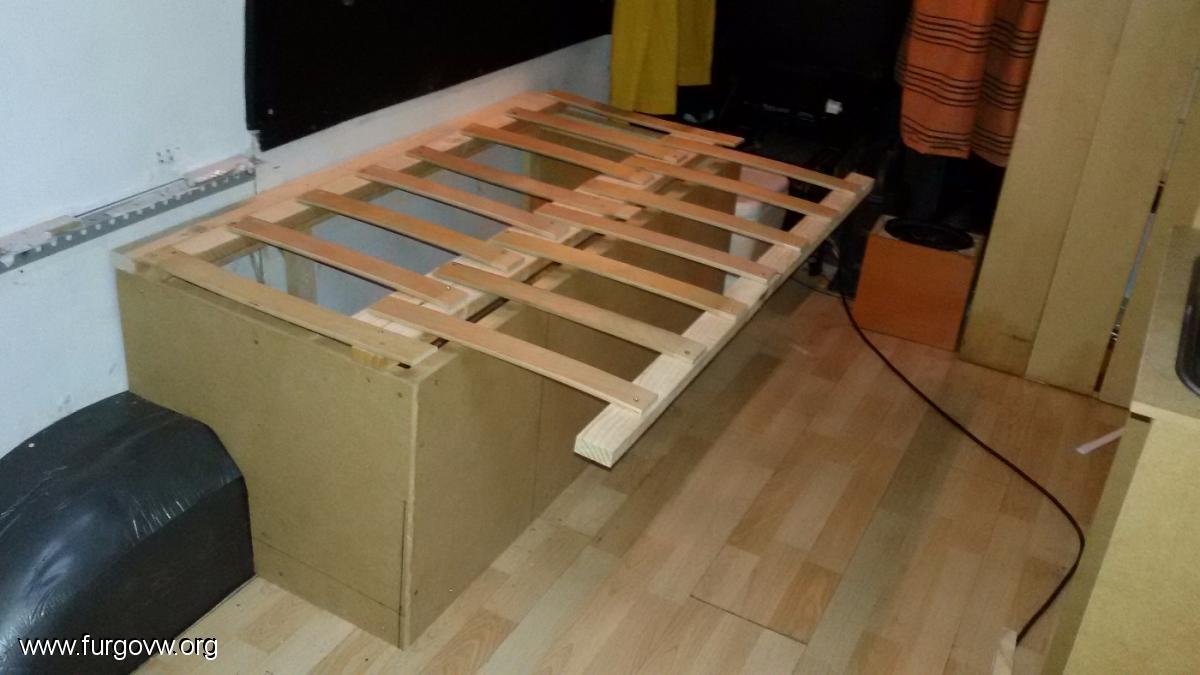

*Modulo arcon sofa cama extraible de 170x75 con poty extraible.
*Cama de 65cm extensible a 130.
*Modulo para vajilla cubiertos etc
*Mesa plegable
Aqui unas fotillos del proyecto:

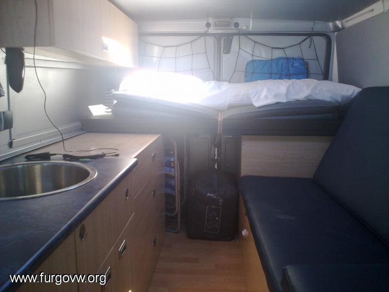

De dia:
Planillo:

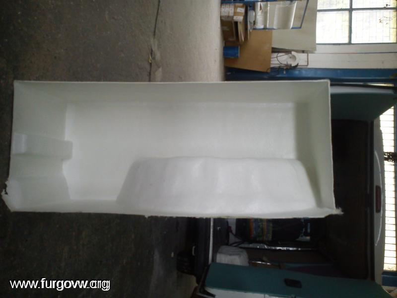

Deposito de fibla partido por la mitad, limpias sucias:

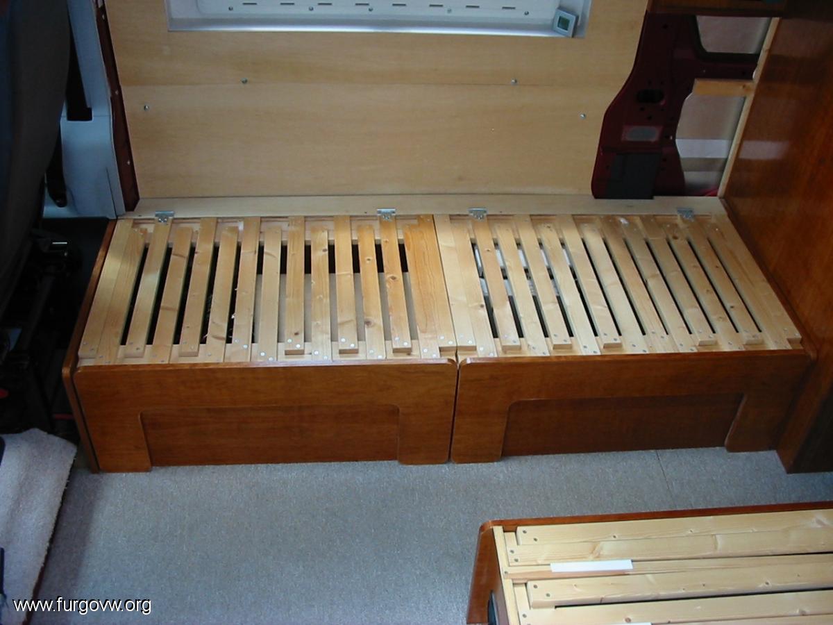

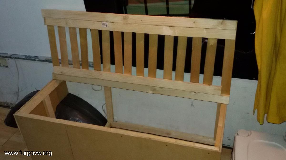

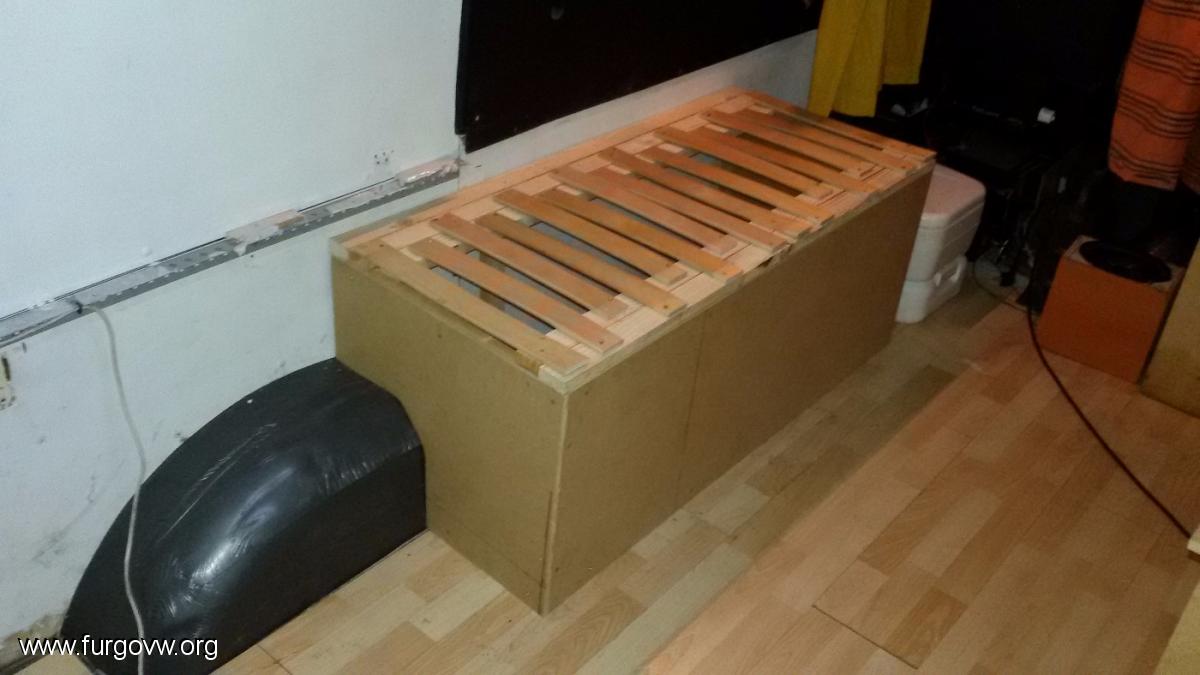

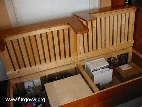

Modulo de arcon, sofa cama:
Una camperizacion muy similar a la del compy waky3 la wakineta:
Empezamos.................................

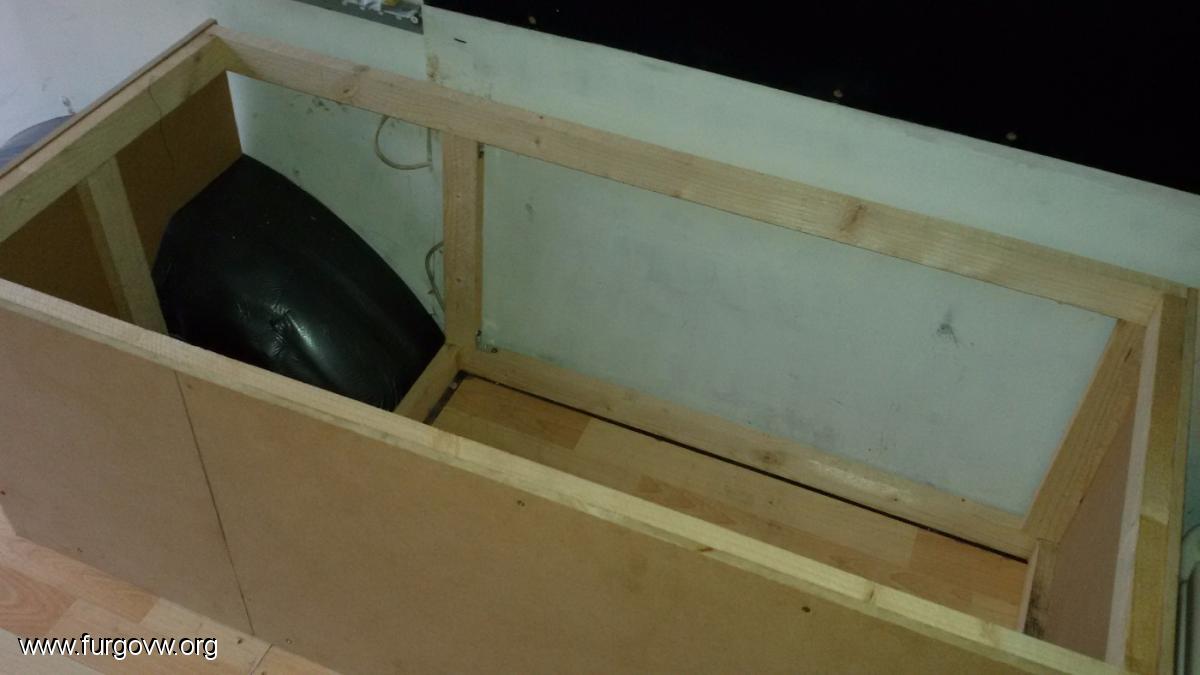

La madera que voy a usar es dm de 1 centimetro con estructura de palos de madera.
isbell
cómo me gusta ese arcón cama....   .baba .baba
Cambio Hervidor de agua Waeco (12V) por deflectores Vito/Viano http://www.furgovw.org/index.php?topic=308899.0
killoMLG
Pues si isbell lo vi por internet y me flipo el sistema, asi que manos a la obra.

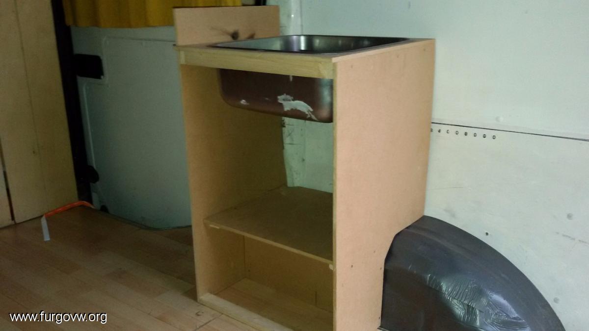

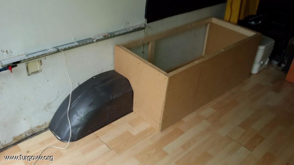

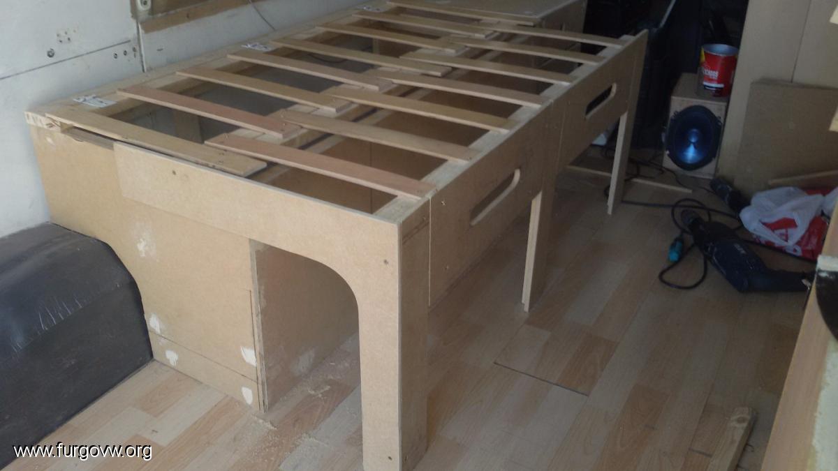

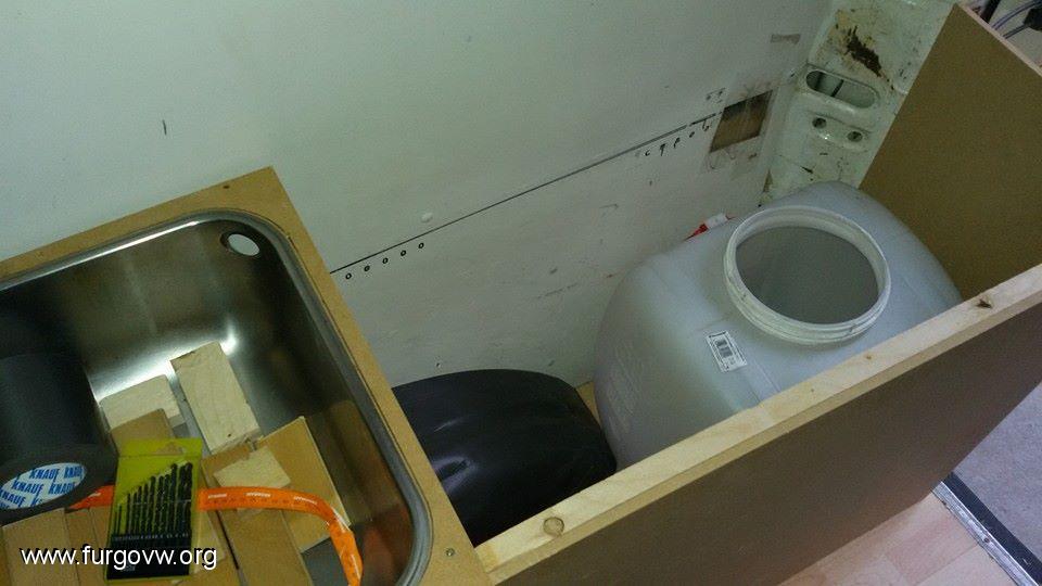

Empezamos con el trabajito:
Los depositos al final no los voy a hacer de fibra, he echo una plantilla para probarlo debajo de la furgo y me entran 70 litos asi que no me complico con la fibra y monto uno comprado.

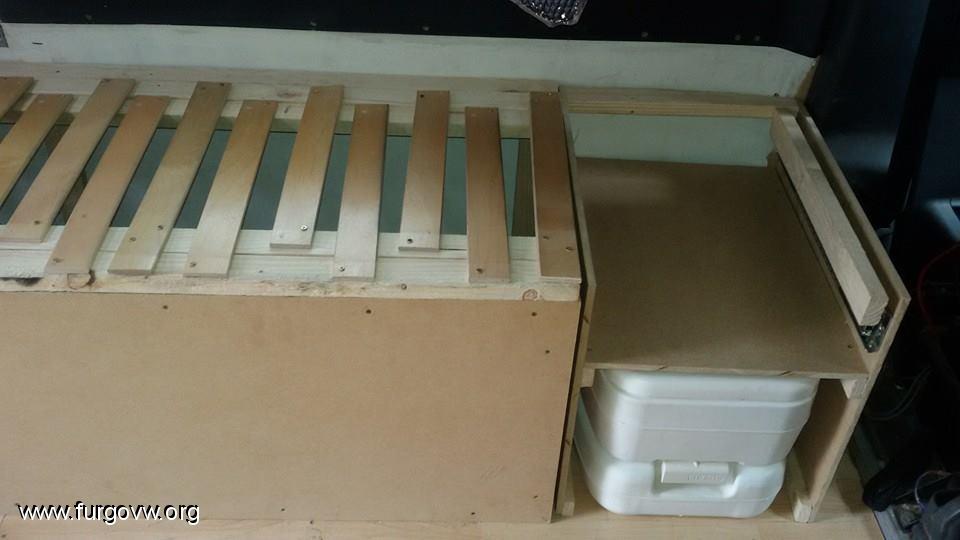

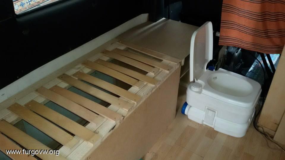

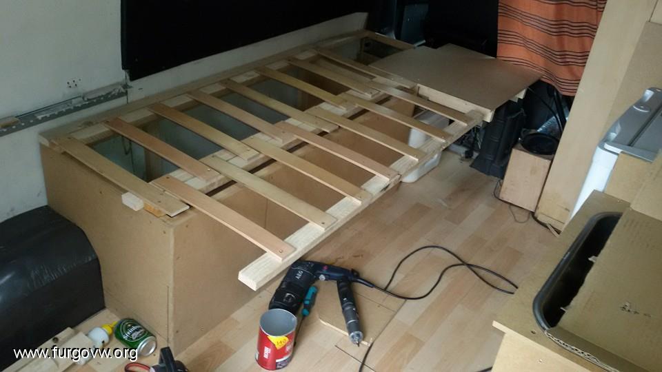

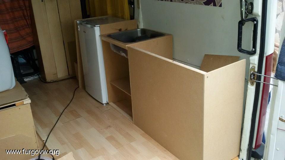

Seguimos con el proceso:
killoMLG
Seguimos despues del paron:

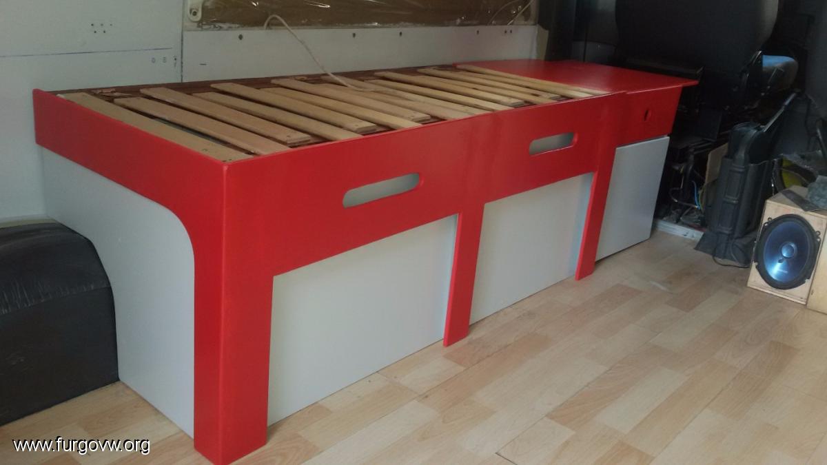

La verdad que este arcon sofa cama da un juego que no veas
killoMLG
Empezamos con la pintura, un par de manitas de selladora y despues pintura acrilica de poliuretano:
