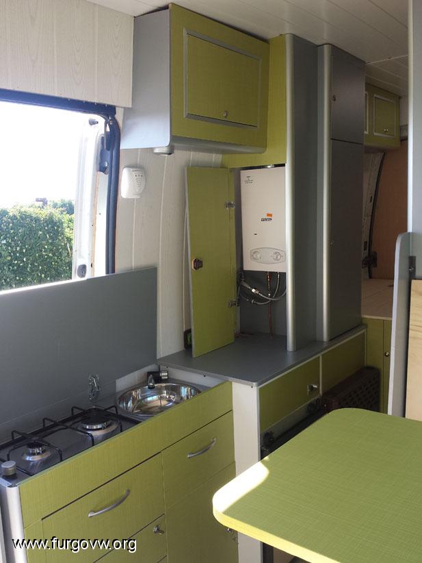

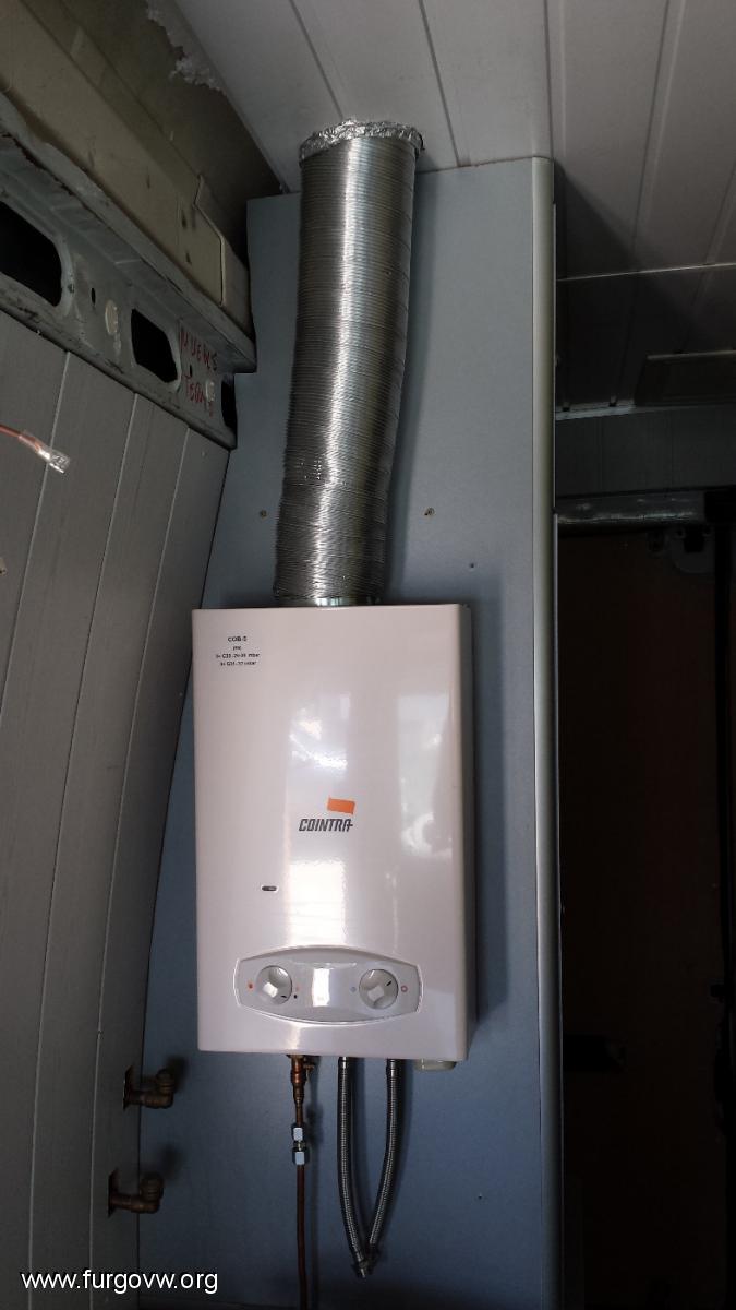

Hola, te contesto desde aquí por si le puede servir a otro.
Yo he montado el termo en el lateral del mueble del armario, y luego le he hecho un mueblecito independiente encima de la encimera

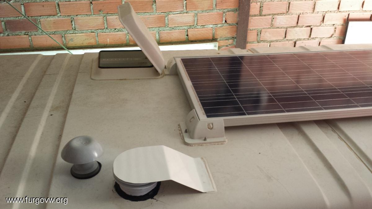

y he llevado el tubo de salida de gases hasta el techo
, con un sombrerete metalico, y para que no entrara agua cuando circulara, me pusieron una chapa lacada tambien de aluminio resguardando la salida.
Te pongo fotos para que veas mas o menos como se ha hecho la cosa, y si tienes dudas, pues a preguntarme que te las iré aclarando sobre la marcha.
