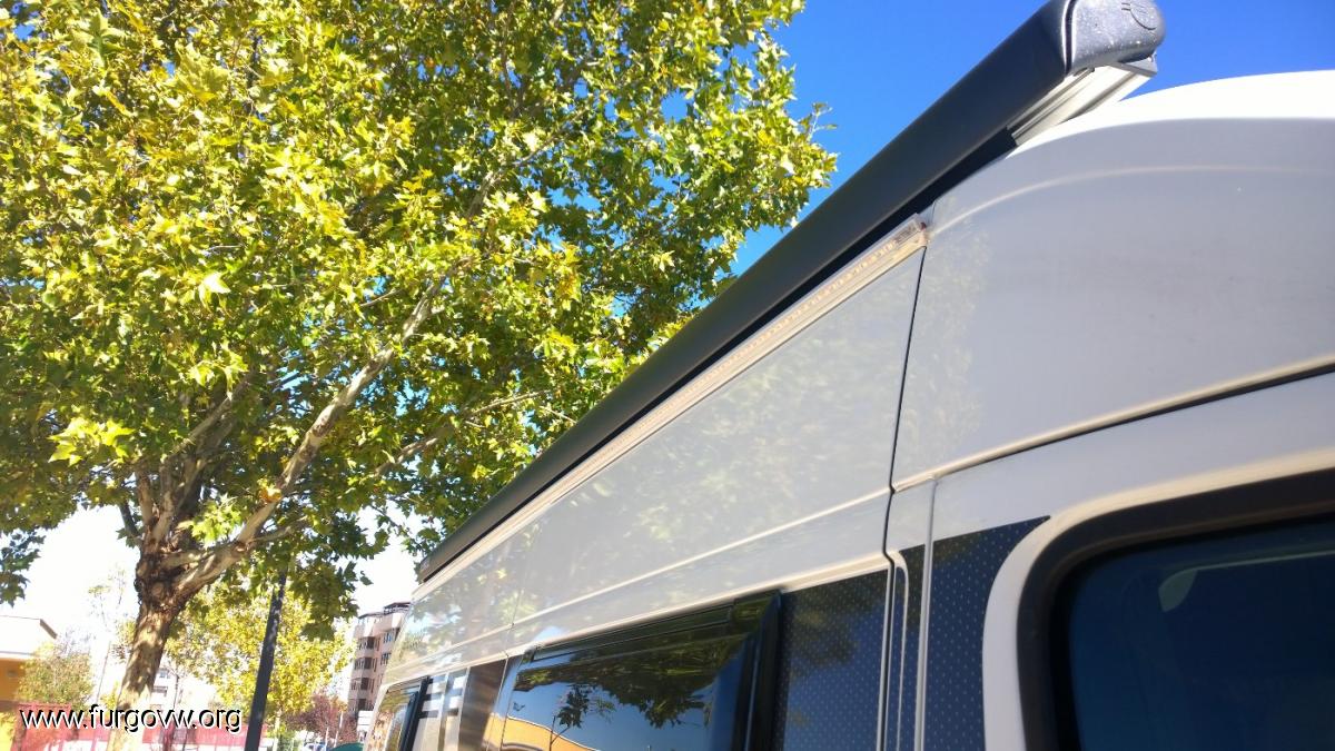

Le puse el difusor transparente porque en la tienda donde compre los materiales me dijeron que el opaco le quitaba el 30% de la luz.....pero lo mismo lo cambio a opaco....estoy pensandolo porque mi furgo es muy larga y son 3,5m de tira de led y da luz de sobra...

De cuantos watios debe ser la tira para en tono cálido dar luz suficiente? Ya que las hay de 24w y 72w luego ya para interior o exterior, blanco o cálido, hay buenas diferencias de precios y tampoco quiero coger algo "demasiado" para este uso. Por ejemplo, el Blanco puede resultar demasiado brillante en un camping, igual iluminas medio camping y molestas a otro usuario siendo mejor una luz cálida de una potencia en particular... Algún consejo?
Diego_cdi
Cita de: karpediem1977 en Noviembre 09, 2015, 00:44:02 am
Cuando la compre yo habia de tres potencias ( yo compre la intermedia, no me acuerdo de los watios) y de exterior, aunque esta dentro de la canaleta siempre le podrá entrar algo de humedad. Lo de cálido o blanco es a gustos, pero el dimmer si que lo pondría por que cuando esta muy oscuro es demasiada la luz que da....con este la regulas hasta su punto bueno.

Me lo apunto en tareas pendientes y hago un aporte. En mi anterior Furgo tenía las tiras instaladas dentro. Como daban mucha luz, tuve que comprar un regulador (dimmer) pero en vez de comprar el de rueda o el que ha puesto el compañero, compré uno que va con mando a distancia. El mío iba por radio frecuencia, lo veo más cómodo porque así el mando y el receptor no tienen que estar "viéndose".  Son muy baratos. Con poner en eBay mismo RF dimmer te salen un montón.

creo que lo haré en mi furgo, aunque tengo un soporte en el centro del toldo y tendré que instalar dos tramos
al llevar un F-35 , buscaré el perfil Durban DMF de Ledbox para pegarlo a la placa de metacrilato blanco que llevo en vertical fijada tras la caja del toldo.
