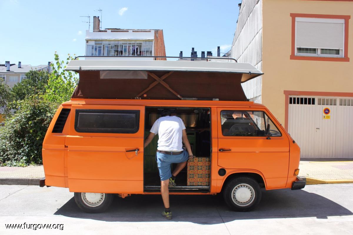

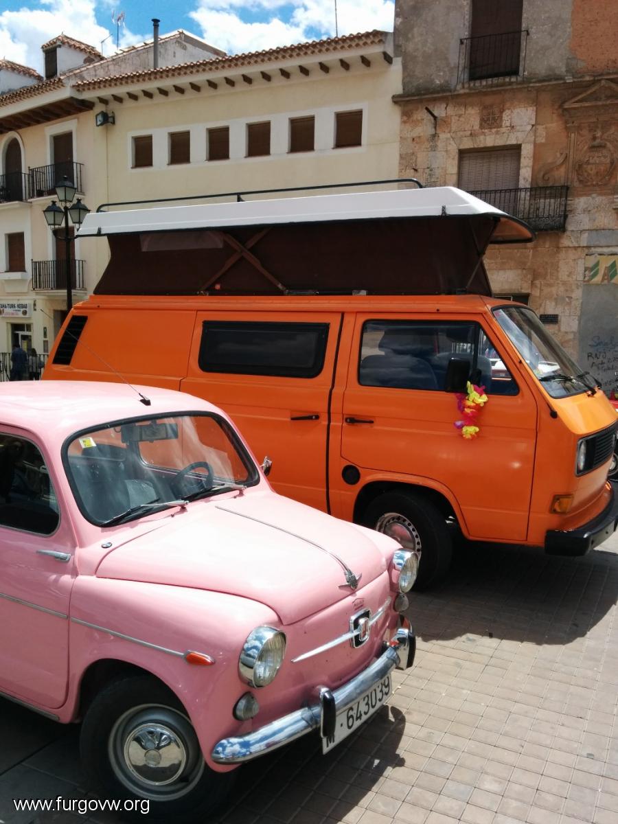

El techo no es el típico techo que sube en ángulo, si no que se sube paralelo al suelo.

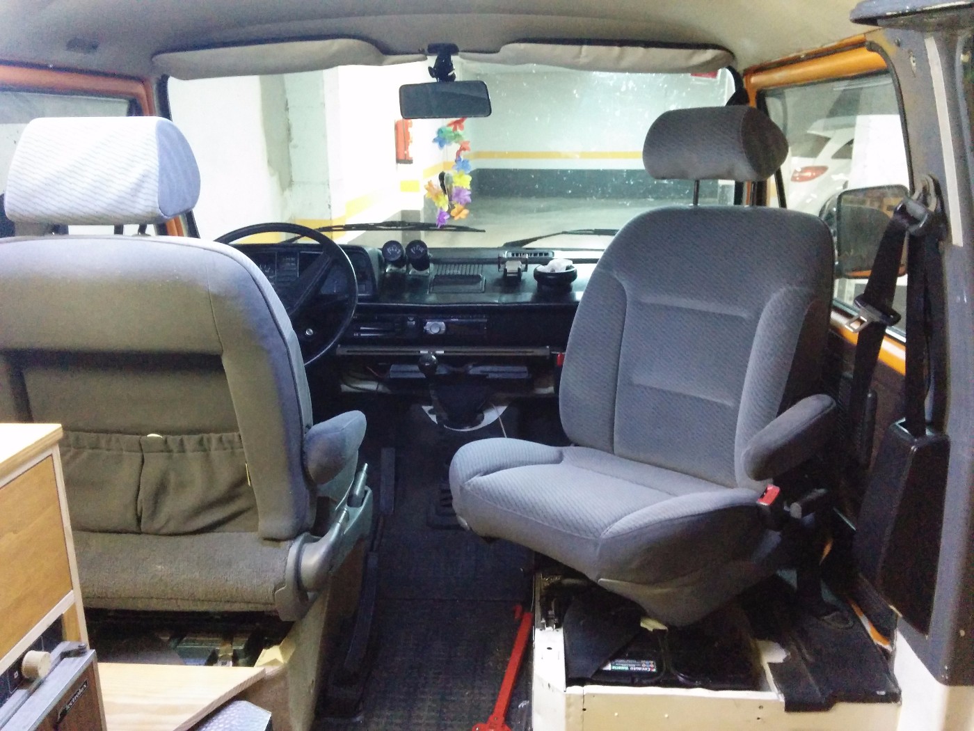

Ambos asientos giratorios

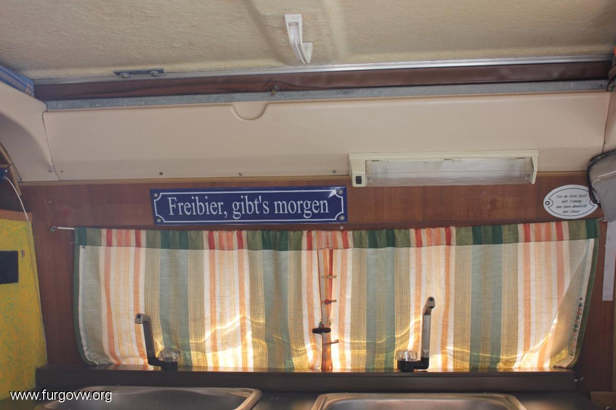

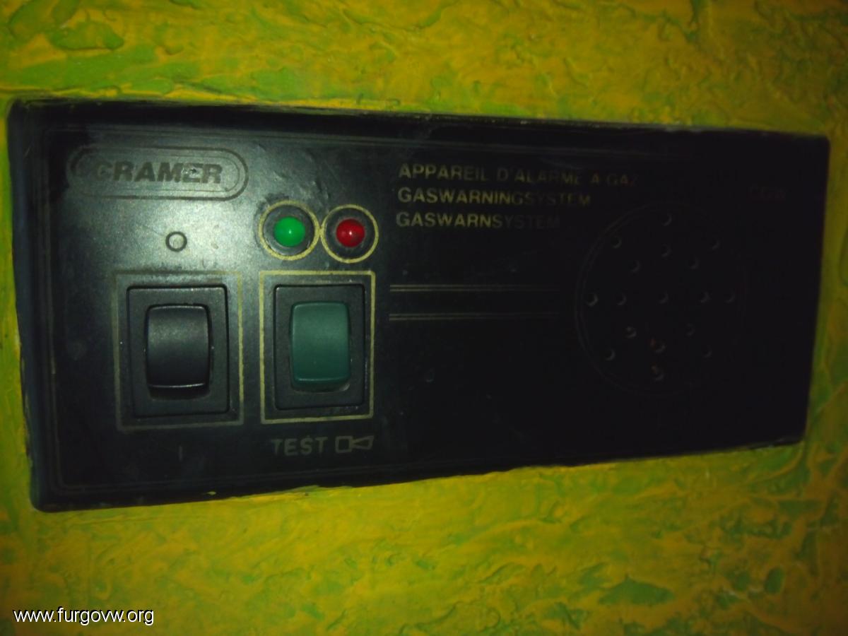

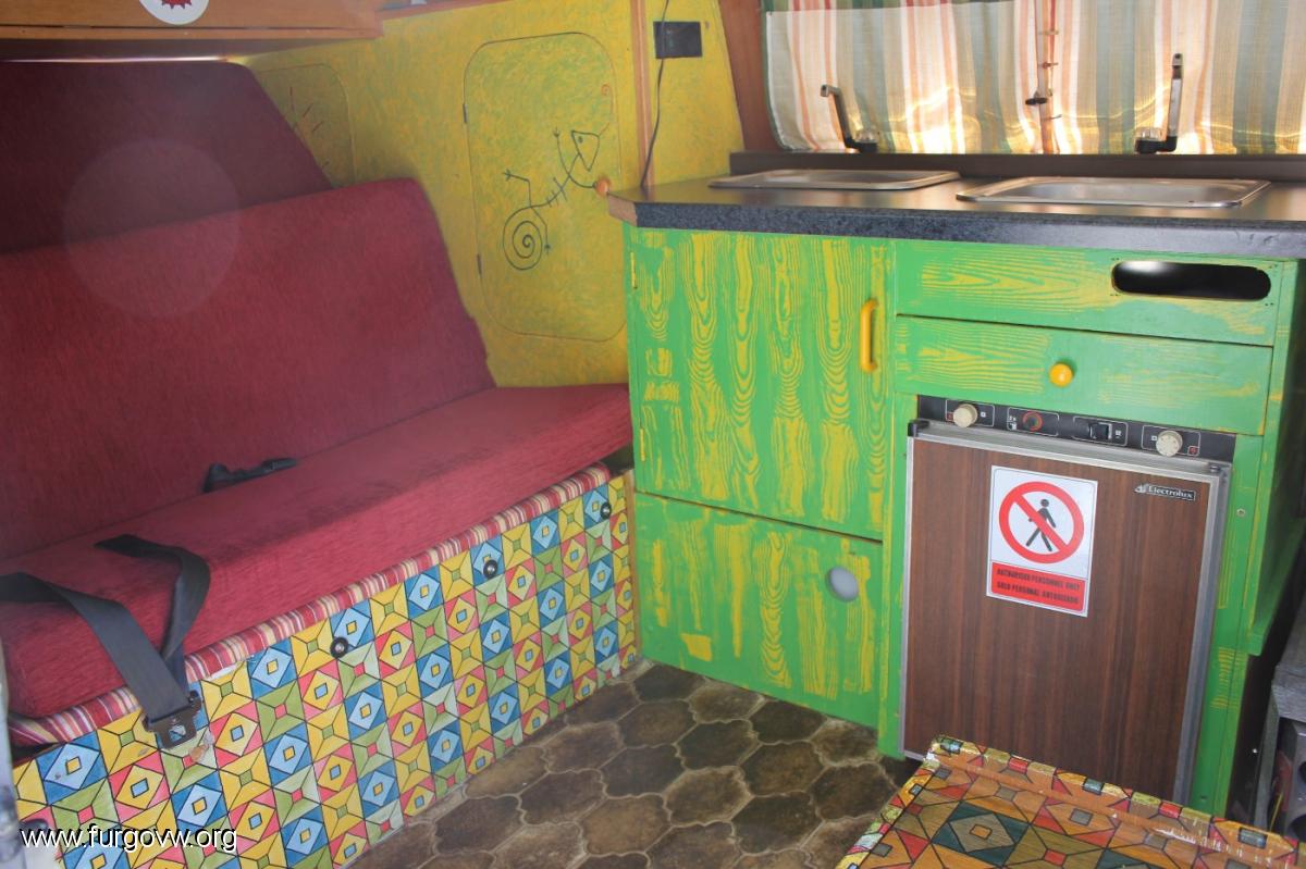

El interior camper, aunque casero, completo: nevera, calefacción, dos fregaderos (siempre me pregunté para qué), alarma de gas, y sensor de movimiento.

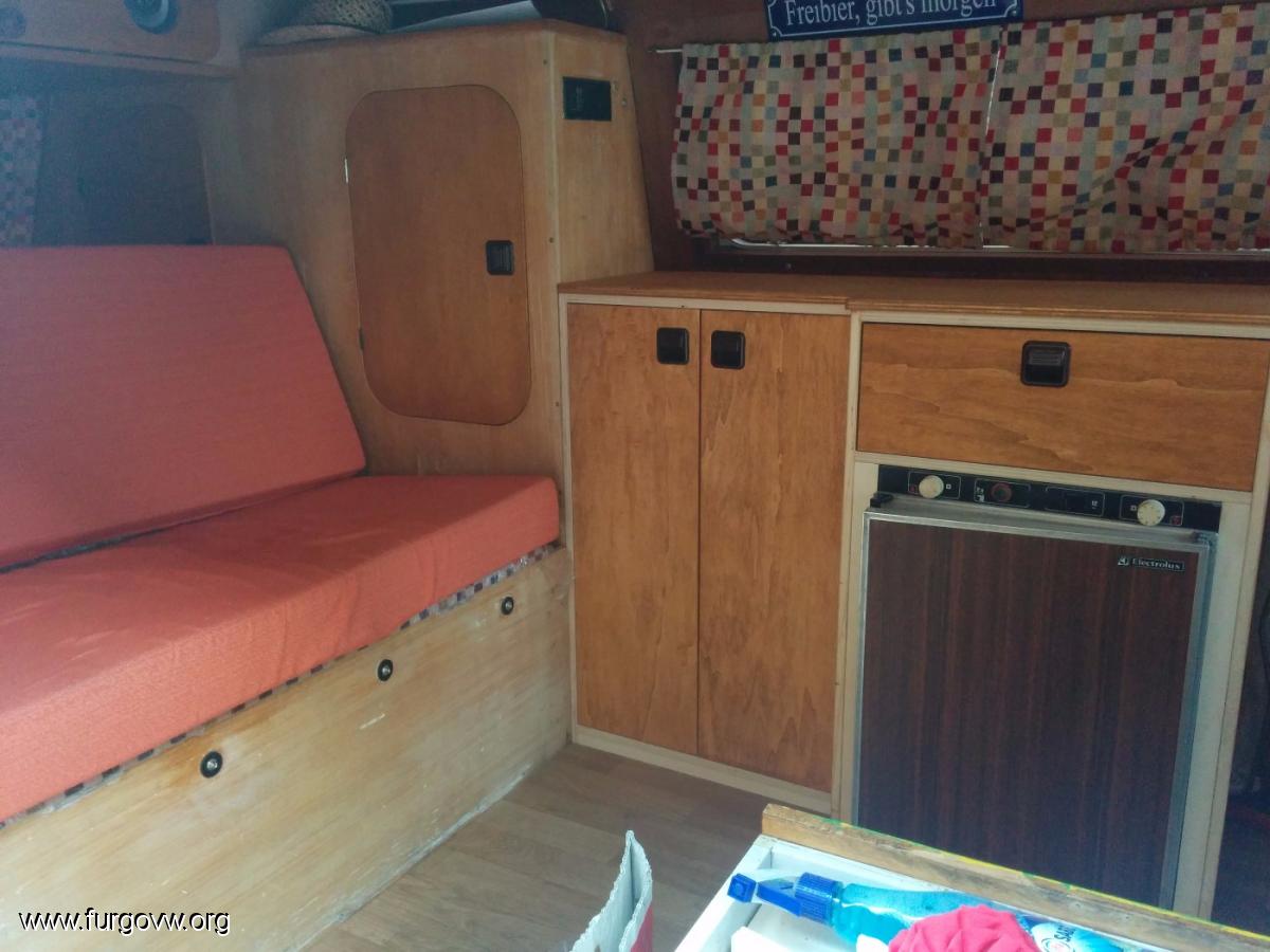

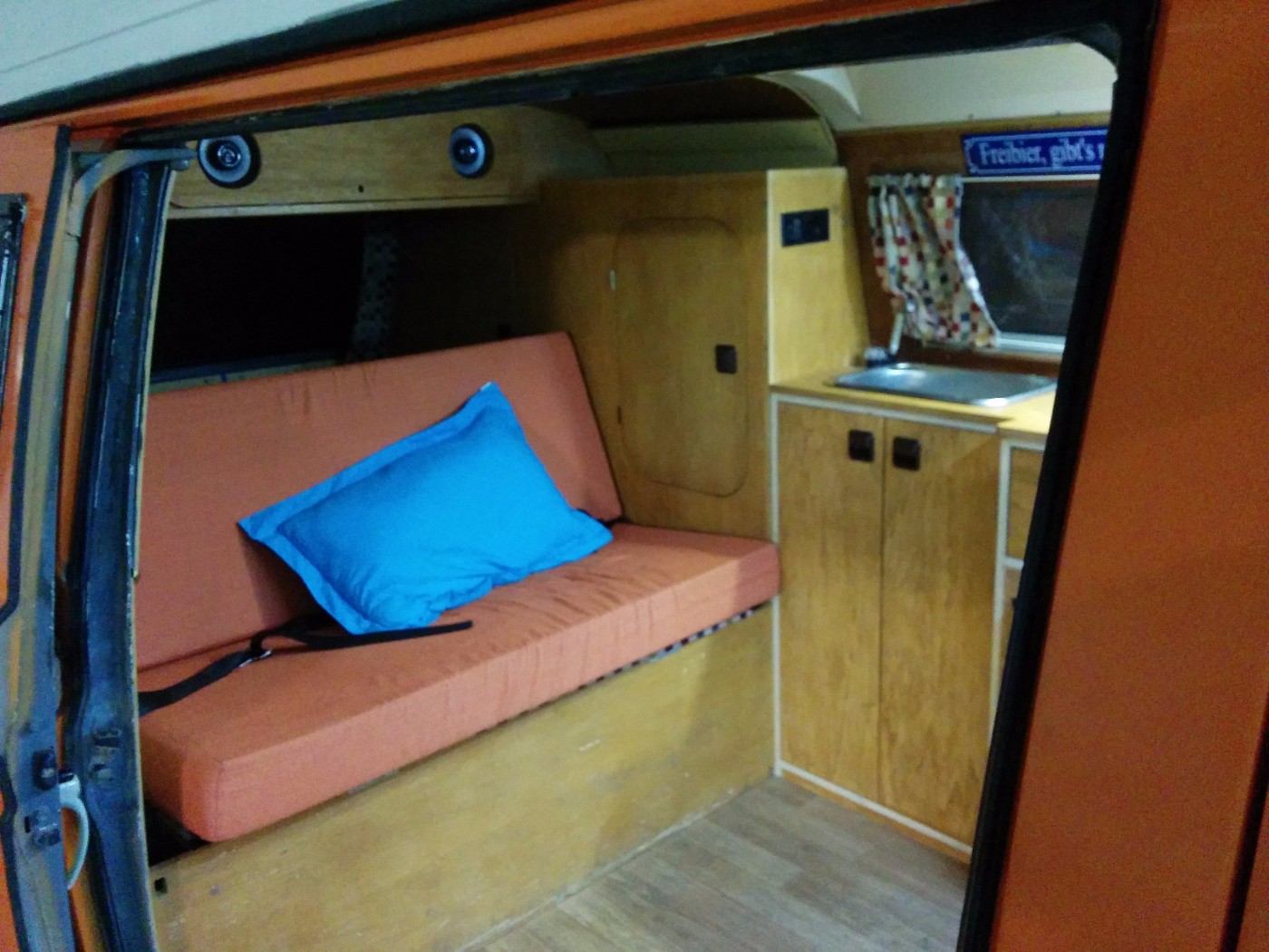

Como la furgo tiene muchos años y nos sabía que había pasado en la furgo en su vida anterior, decidí chequear la instalación de gas y la instalación eléctrica. Instalé el relé separador de baterías ya que el que tenía la furgo estaba quemado.

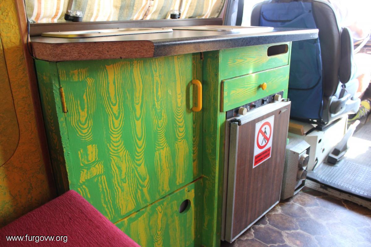

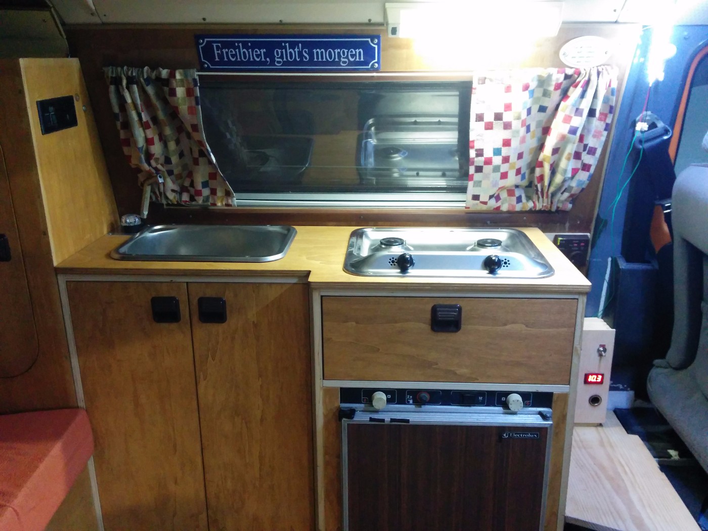

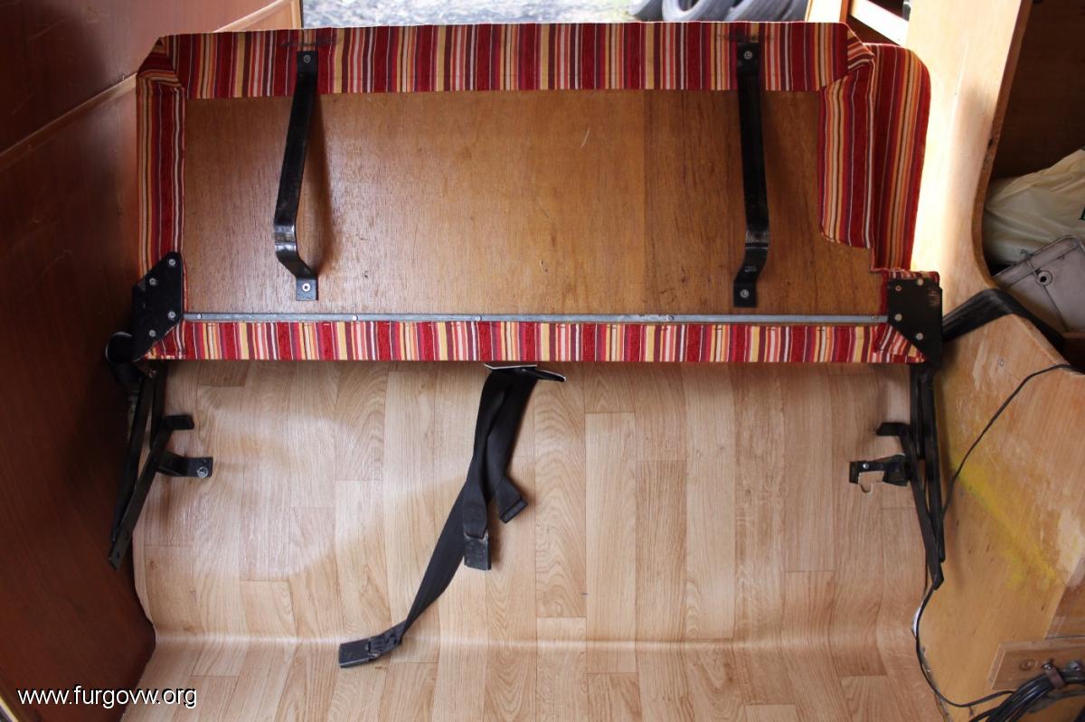

También le metí mano al interior:
Para empezar el sintasol con color de suelo de casa de los años 20 lo quité y puse uno mucho más elegante (por lo menos para mi gusto)

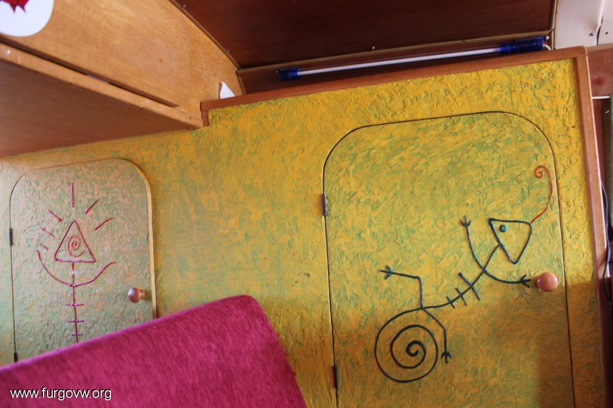

Le pegué un buen lijado a los muebles de atrás, para quitar la pintura

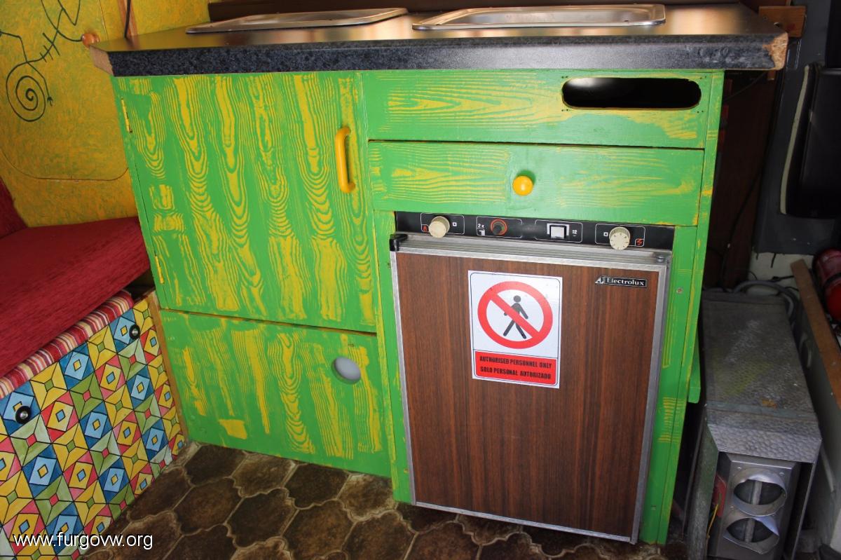

Quité la encimera (20mm de ancho de aglomerado) con los dos grifos
Quité los muebles de colorines y los tiré (era aglomerado que se había hinchado con la humedad)

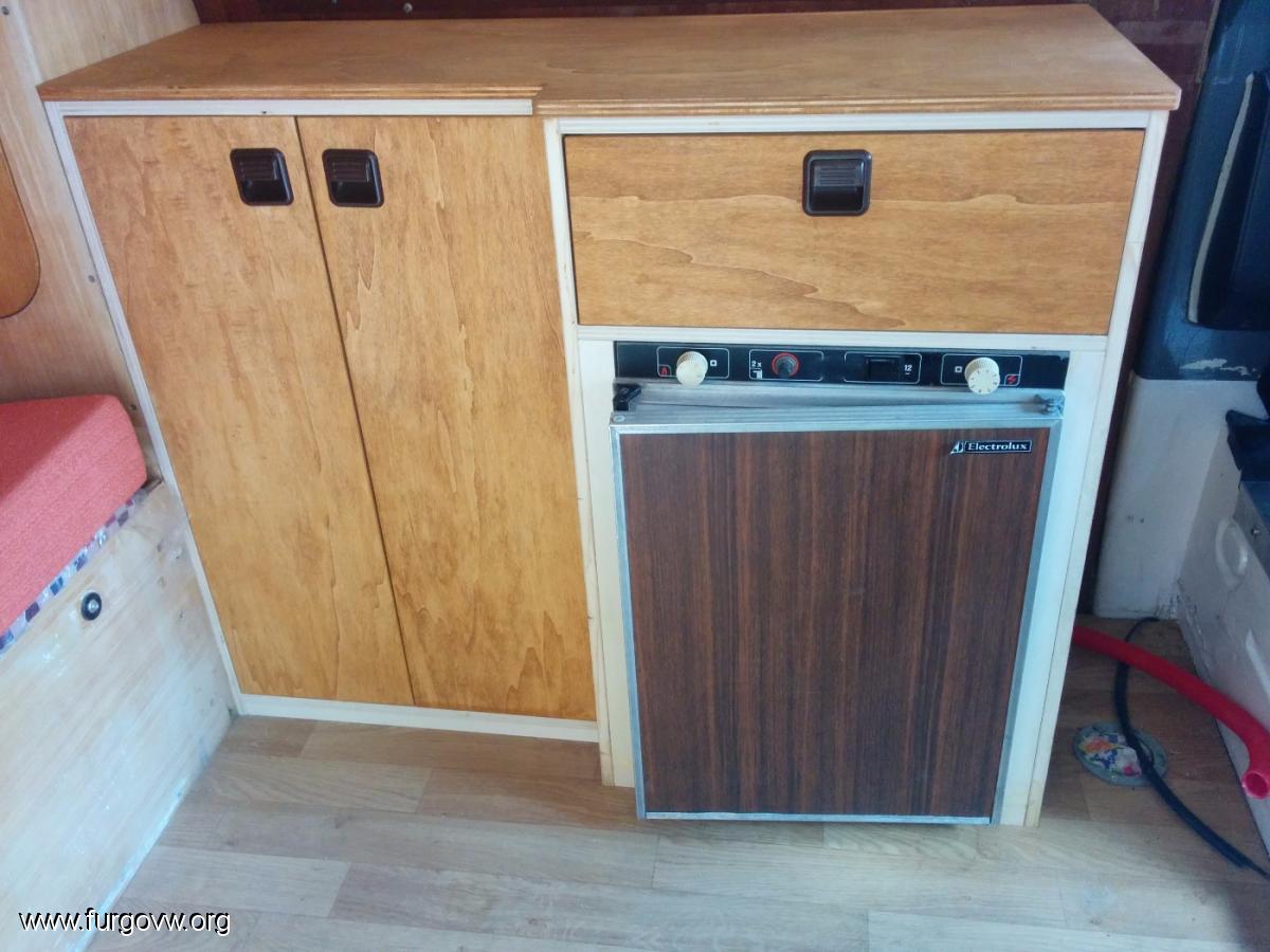

Fabriqué los muebles con una madera más resistente y más ligera a mi imagen y semejanza.
Instalé un fregadero

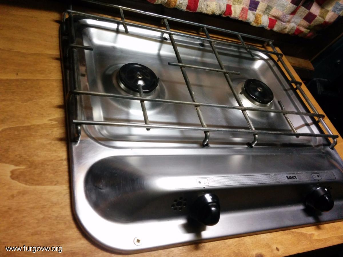

Instalé una cocina con dos fogones
Reparé la nevera (no funcionaba a gas)
Instale unos tiradores más elegantes
Re-tapicé los colchones de la cama y las cortinas

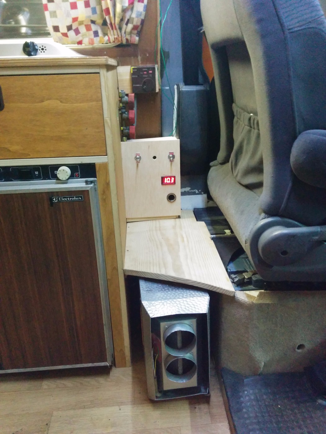

Cuando iba a instalar las luces LED se me ocurrió la idea de hacer una cajina con interruptores generales, para las luces, con una toma de mechero para lo que se pueda necesitar y un voltímetro para medir la carga de las baterías.

Corre carga la bateria 10.3  .loco1 .loco2 .loco2 .loco2 ;)

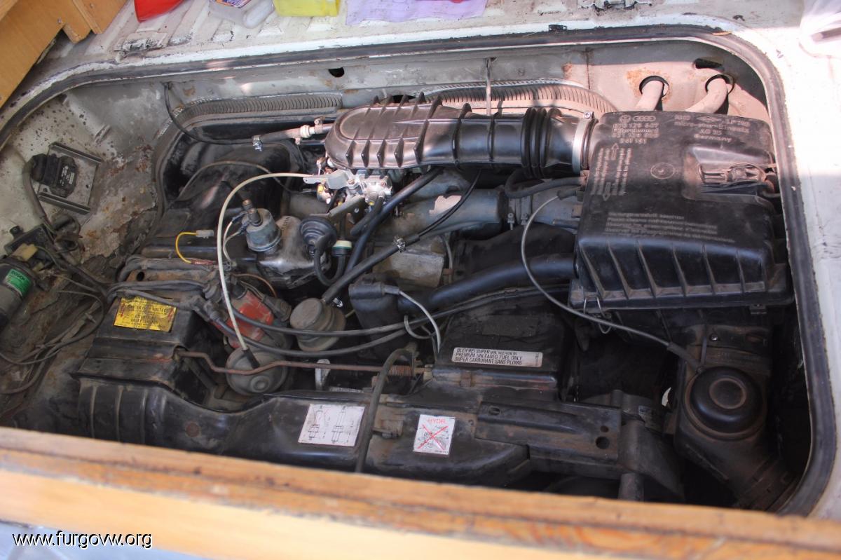

Al final por unas cosas y otras, me he liado y he sacado el motor entero... Eso sí, con ayuda de uno que entiende de verdad.
Las válvulas no están del todo mal, pero si los asientos que suspongo que era por ahí por donde perdía compresión el cilindro y al caerse del alojamiento, la válvula lo volvía a empujar a su sitio, de ahí el ruido metálico.
He visto también que las culatas tienen unas pequeñas rajas en el agujero de la culata
Es grave?
Recomendáis cambiar las culatas?
Ahora la gran duda.
Me interesaría reparar el motor con las culatas, escape, embrague, juntas, rectificado de asiento y válvulas... O sería mejor meter un 1.9 cu?

Ya está el motor casi completo de nuevo.
Ahora queda meterlo en la furgo y que no sobren piezas
