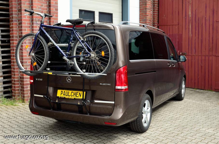

Por cierto, estoy buscando un porta bicis, pero creo que aun no hay ninguno para esta furgo, que no sea la de Mercedes, que por narices tiene que llevar luces.
Si alguien sabe donde se podría encontrar, estaría agradecido.

birdingaleix
Cita de: gutisoft en Mayo 30, 2015, 11:47:47 am
Enviado desde mi iPad utilizando Tapatalk
En esta web tienen un modelo de portabicis para la nueva clase V. Creo que la furgo de la foto es la versión de portón con apertura independiente de la ventana, pero supongo que también debe de funcionar con el portón trasero normal de el resto de Clase V y Vito. En las fotos salen dos opciones de montaje, con la abajo y luces o bien con la bici arriba sin luces:
https://paulchensystem.net/products/de/hecktr%C3%A4ger/mercedes/v-klasse.html
Saludos,
Aleix
gutisoft
Muchas gracias por tu respuesta y tu búsqueda.
He visto la página, pero me parece que el porta bicis será de quitar y poner cuando lo uses, pues abajo me parece que usa dos cinchas blancas, o eso me parece ver.
Esta muy guapo, pero me surge la duda de tener que quitarlo y poner cada vez que lo necesito.
Me pondré en contacto con ellos.
Muchas gracias de nuevo

Yo llevo el portabicis Paulchen en mi NV200 y lo llevo fijo. Las cinchas ni las pongo con las bicicletas, quedan bien sujetas y no se mueve nada. Aunque yo todavía no he tenido tiempo de hacerlo, puedes poner un sistema antirrobo en las tuercas que ves en la parte de abajo.
Yo estoy contento, eso sí , es bastante más caro, incluso el modelo básico con carriles, que un fiamma.
