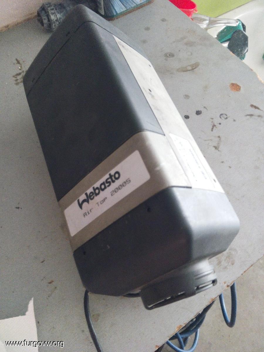

hola, he comprado de 2ª mano esto una webasto airtop 2000 S, SIN PROBAR y solo lo de la FOTO, ademas que es de 24v.
Alguien sabe si hay forma de probarlo sin tener que comprar todo lo demas?
Me ha costado 50 euros, asi sin nada mas

Pues vaya riesgo hermano, necesitarías el controlador, la bomba, los conectores y conocer el cableado, los tubos...

Lo mínimo para ponerla en marcha es la bomba de combustible y una fuente de alimentación de 24v y 10A mínimo. El manual con el cableado lo encuentras en internet
