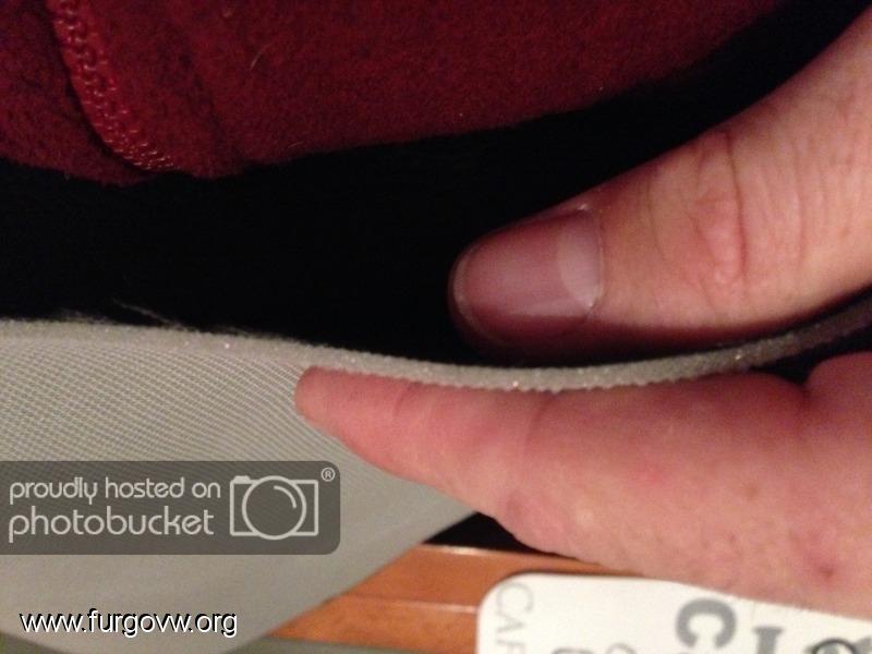

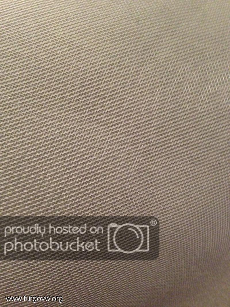

Cita de: jonymepeino en Abril 26, 2015, 04:03:43 am
Cara interior
Vista de perfil
Este material, ademas de ser mas fuerte y confortable que una tela cualquiera, es el que se utiliza en automocion para que en largos viajes, no se te cueza el culo sentado sobre la espuma del asiento
Y donde has comprado ese tejido? O como se llama? Para intentar localizarlo

jonymepeino
Cita de: Enkarrujo en Junio 17, 2015, 00:23:32 am
En un tapicero de coches, es tejido/tapiceria de automocion (cuidado cual elijes que las hay bastante caras). Seguro que en una colchoneria o simila puedes encontrar para bases tapizadas, que tiene el poro mas abierto y ventilara mejor
