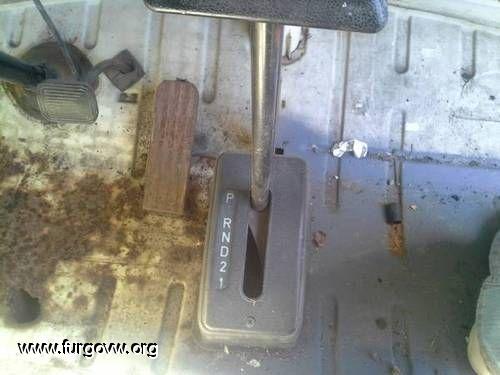

nne
Es automática? si es así el problema estará en una pieza que hace de interruptor al mover la palanca de cambios. Esta dentro de la caja negra, se desmonta con los tornillos laterales. ;D
