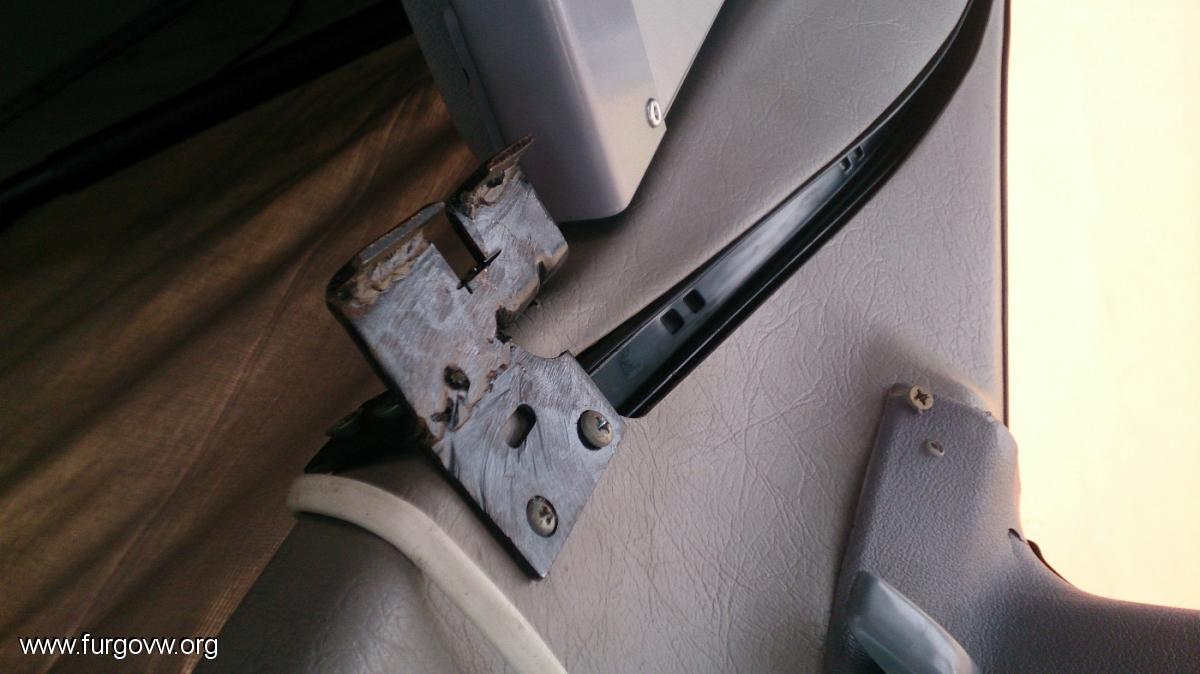

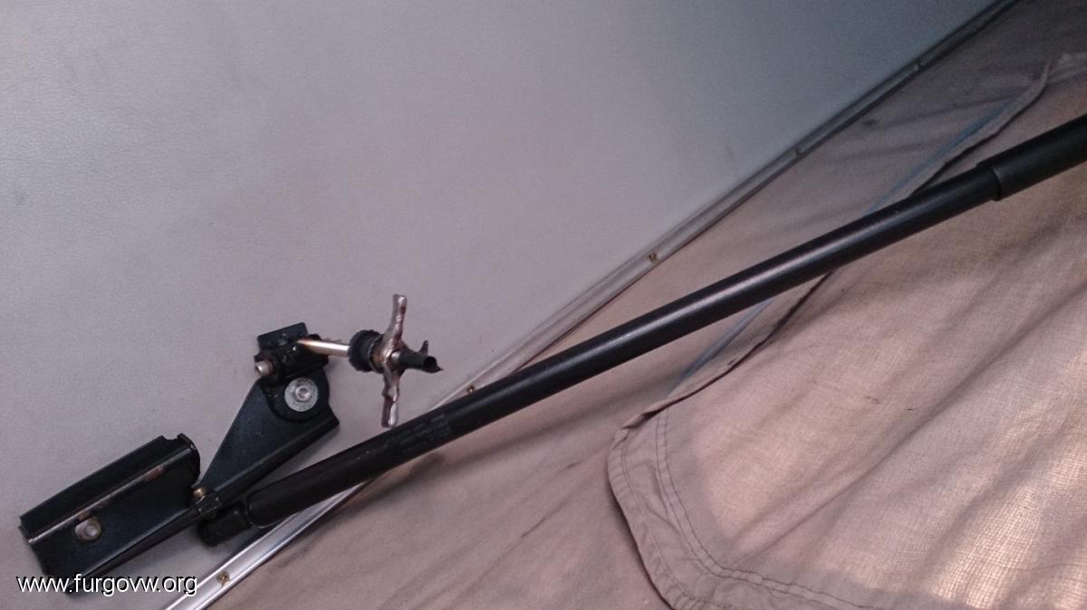

Nor1980
las fotos de los enganches que actualmente tiene la furgo, son feos, aparatosos y la funcion la hacen a medias, quiero decir que el techo no se abre pero le entra aire por delante..

Kekovito
Cita de: Nor1980 en Abril 15, 2015, 14:58:07 pm
Ok, saco foto, mas de uno va a flipar..
si entra aire es porque no hace bien de presion.a mi me sucedia pero era con los originales de westfalia,los tube que deslizar un poco hacia abajo para que
hiciera mas presion

Nor1980
Podrias sacar fotos de tu cierres originales,,,a ver si logramos dejarlo original otra vez..
porque los que estan son una caca..aunque hagan su labor bien, te puedes hacer un piquete en la cabeza como te despistes..
Cita de: sandrasergio en Abril 15, 2015, 16:52:38 pm
hiciera mas presion

Kekovito
Cita de: Nor1980 en Abril 15, 2015, 17:33:45 pm
si puedo te lo mando mañana.ahora no estoy en mi casa,los originales los vende westfalia creo que salian los tres mas o menos unos 170€ yo estube apunto de cambiarlos pensando de que estaban rotos,y  lo unico que pasaba es que se habian desplazado hacia arriba y no hacian presion

Kekovito
Cita de: sandrasergio en Abril 15, 2015, 17:40:44 pm
por cierto el enganche que tienes en el medio es original o esta hecho artesanal
Libertad
Nor1980
Cita de: sandrasergio en Abril 15, 2015, 17:42:13 pm
A cual te refieres al de arriba o al de abajo..
bueno en cualquier caso los dos son artesanales..

Nor1980
hiciera mas presion
Eso me lo tienes que explicar mejor, haber si con tu ayuda logro dejar el techo bien montado
