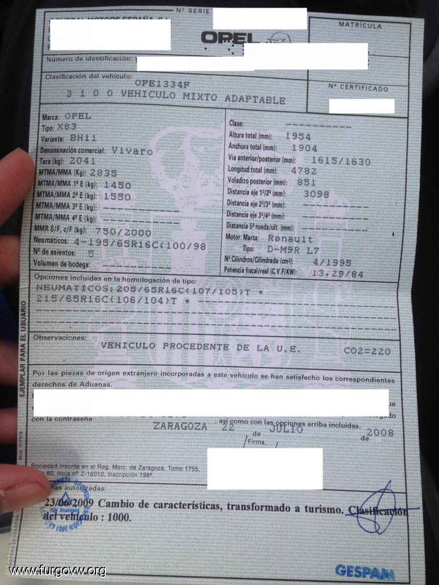

 joe... pues soy un negado para el tema de coches... pero sé que es una combi... pero creo que es Opel Vivaro 2.0 CDTi Kombi 6C 2.7 T 110cv
kinicruise
Yo tampoco soy un experto pero creo que si es 2.0 no lleva correa sino cadena de todas formas llama a la casa opel y pregunta te lo tienen que decir y asi te quedas tranquilo.
vendo la furgo. Esta en Sevilla
wavs
Mira en la ficha técnica, si el tipo de motor es "M9R" es de cadena.
No me cuadra lo que dices de 110cv, pensaba que no había mas que 90, 100, 115 y 140
nineu1979
ok. Al mediodía cojo y le saco una foto.
gracias
nineu1979
Aqui está la ficha técnica:
Gracias!
wavs
kinicruise
Araok
Cita de: kinicruise en Abril 14, 2015, 16:29:24 pm
Yo también creo q es cadena
Otro a la lista de convencidos... 2000cc y 84kW (114CV).... cadena!
