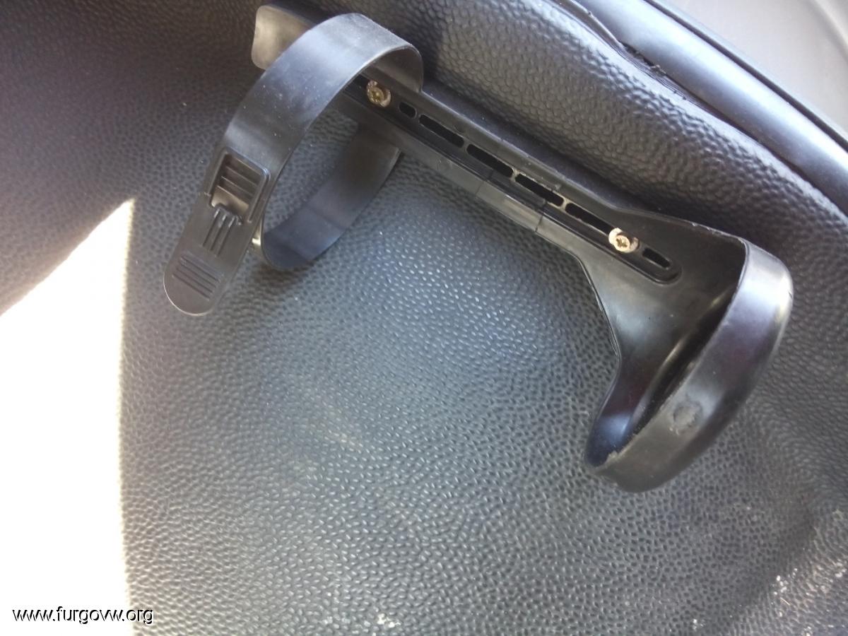

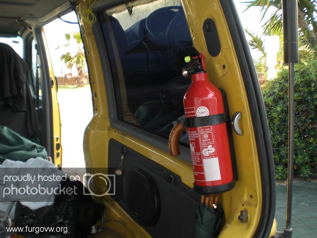

hola furgoneter@s:harto de tener el extintor dando bandazos por dentro de la furgo os propongo este sitio para colocarlo,por si a alguien le sirve de ayuda.Lo he fijado con un par de remaches roscados de M5.

Pues estéticamente queda muy chulo, peeeeero como tengas un golpe frontal o un frenazo muy brusco, ese extintor saldrá disparado, arrancándote la cabeza a ti o a quien lleves en la furgo. Esas bridas de plástico con las que van fijadas no van a aguantar.
Ahora ya depende, del aprecio que tengas a quien llevas en la furgo.
Yo lo colocaría en la parte baja o tras el asiento del conductor o acompañante. En algún sitio en el que no pueda salir disparado, en caso de accidente.

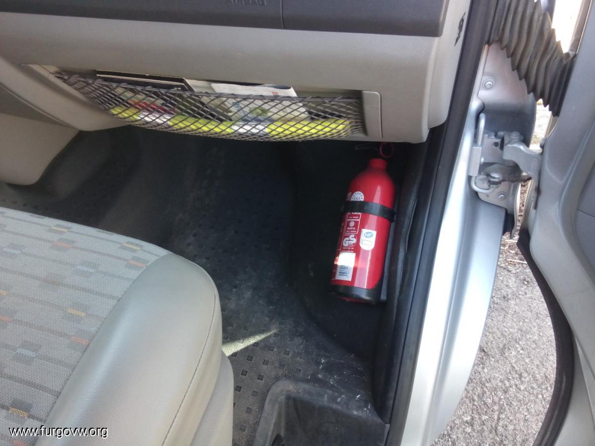

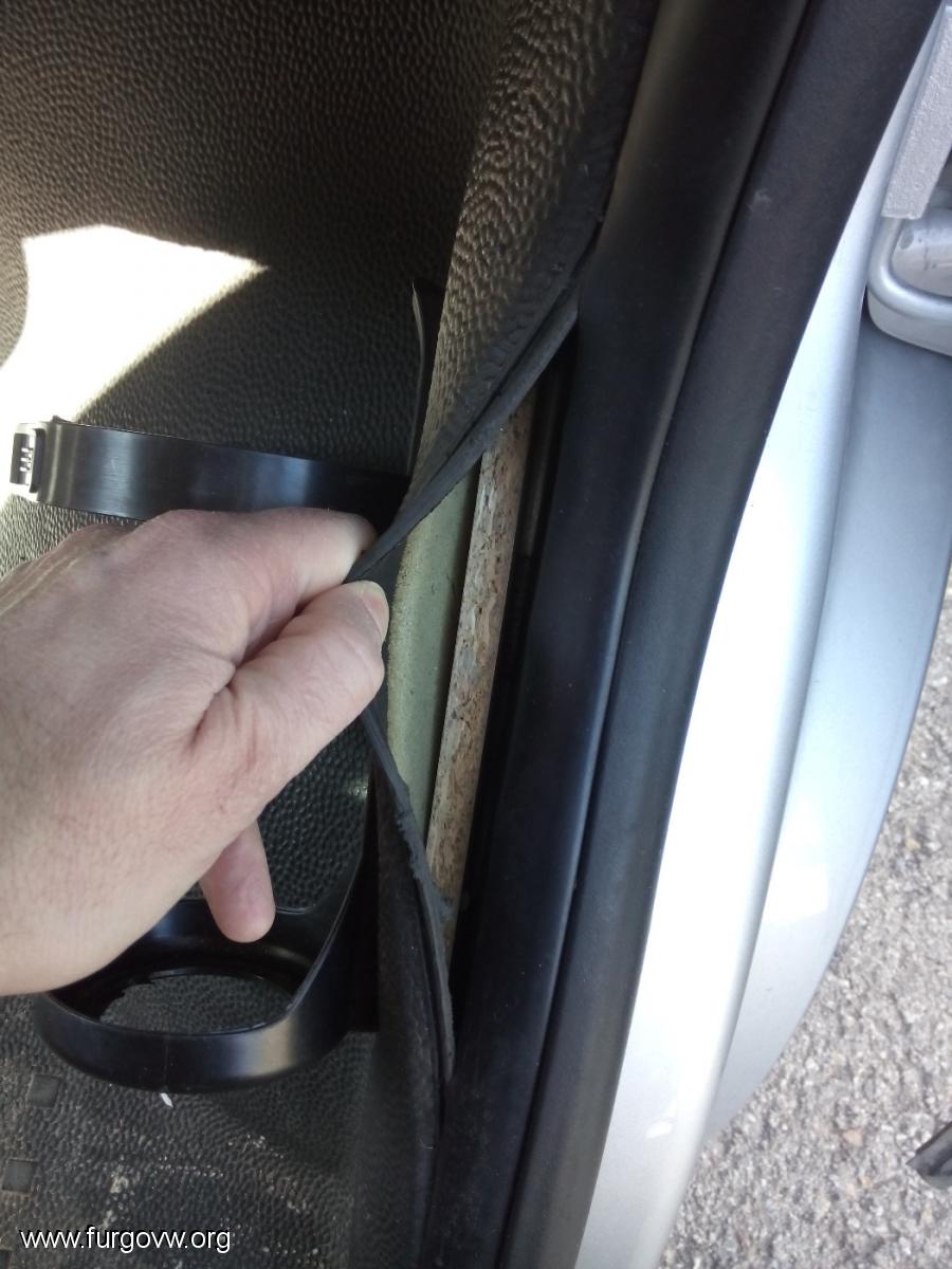

jordiplans
Yo he puesto el extintor encima de la rueda del copiloto. Primero pensé que molestaría, pero hay espacio de sobra, y además está a mano. Y des de mi punto de vista, queda estético y todo:
Para fijarlo puse una madera estrecha y larga debajo de la goma (se puede levantar fácilmente con las manos), perforé unos agujeros que encajaran con los del soporte y puse unos tornillos hasta la madera. Algunas veces el peso del extintor hace que la goma se levante un poco (como se vé en la foto anterior), pero la vuelvo a colocar por debajo del ribete negro grueso de la puerta y solucionado.

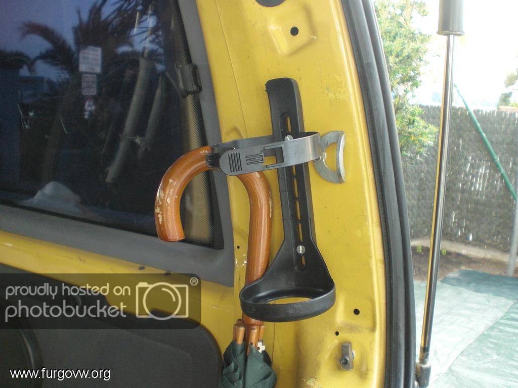

camborioman
¿El soporte se puede comprar aparte? Es que tengo el extintor pelado.

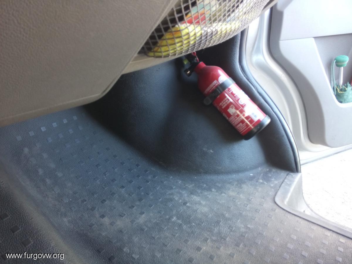

quimrs
Queda chulo, pero ,o veo muy a desmano.
Yo lo puse en parte inferior delantera del asiento del copiloto (sujetando el soporte con bridas).  Así queda a mano. Además siendo asiento giratorio cuando estás parado lo tienes más a mano.
