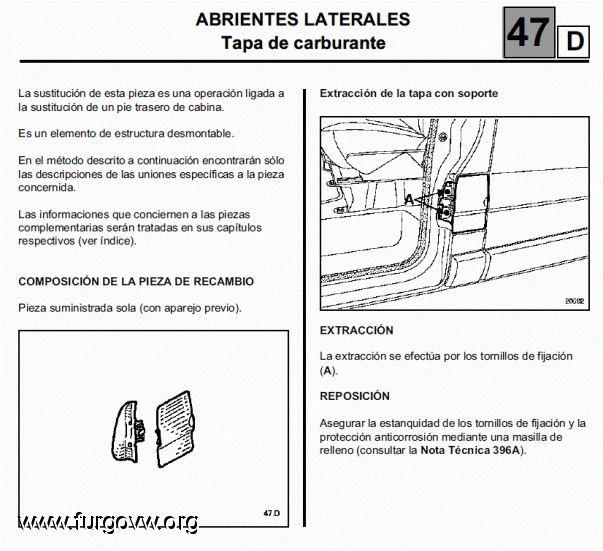

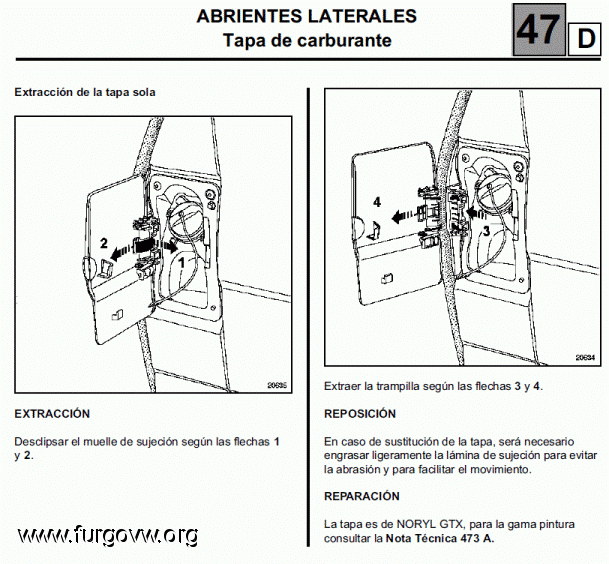

Supongo que esto ya lo habras visto, pero por si acaso...
Presentacion LA SOBRINETA  http://www.furgovw.org/index.php?topic=291796.0
Cierres FERMIN Trafic\Vivaro\Primastar. http://www.furgovw.org/index.php?topic=302229.0

He probado de nuevo a desmontarlo pero no hay manera.
Con las imágenes que puso ROKAFKA se puede soltar la tapa pero a mi me interesa desmontar pieza donde va enroscado el tapón de gasoil.
No se como se llama, pero es todo el plástico donde va montado el tapón de gasoil. Tiene 4 tornillos y al desmontarlos se queda con un poco juego pero no sale, no se si lleva algo mas de sujeción o es que hay que tirar con fuerza! O igual tiene algún truquillo para sacarla en una posición...
