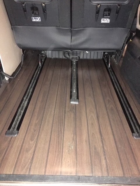

Retomando el tema y para al que le pueda servir, compré una Marco Polo del 2015 la cual viene con 4 asientos (Conductor, acompañante y banqueta de dos atrás de las que se hace cama) y en la documentación homologada de serie para hasta seis asientos.
Como en mi caso tengo tres niños, una opción era montar otra banqueta de dos con lo que no había que hacer nada más, o montar un tercer raíl y poner un asiento individual con lo que se gana más espacio y es lo que queríamos.

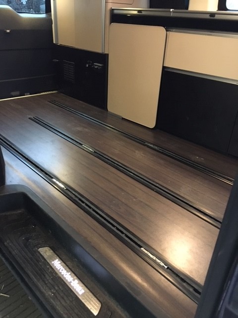

Después de mirar mucho por internet, llegué a la conclusión de que todas son iguales de chasis y lo único que cambia es que a unas les montan dos o cuatro raíles dependiendo de si llevan cocina o no, por lo que debajo del suelo todas vienen preparadas para los cuatro raíles.
Los raíles van bien tanto los de las Vito, como los de las Viano, como los de las clase V. Tanto si los los largos (me parece recordar que son de 2.20) como los cortos (1.85 creo). Después de que me lo pusieran muy difícil en concesionario, compré uno corto a un particular por Wallapop. (100 € tornillos incluidos)

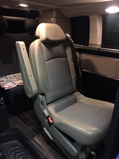

Con los asientos pasa lo mismo... Como todavía estoy esperando el precio de uno nuevo, compré uno a un particular de una Viano del 2011 (150 €). Como veréis es beig pero ahora le pondré una funda negra y ya irá a juego con el resto.
Saqué uno de los raíles que lleva de origen para ver el tipo de madera y el grosor de la misma. Son dos centímetros de madera laminada.

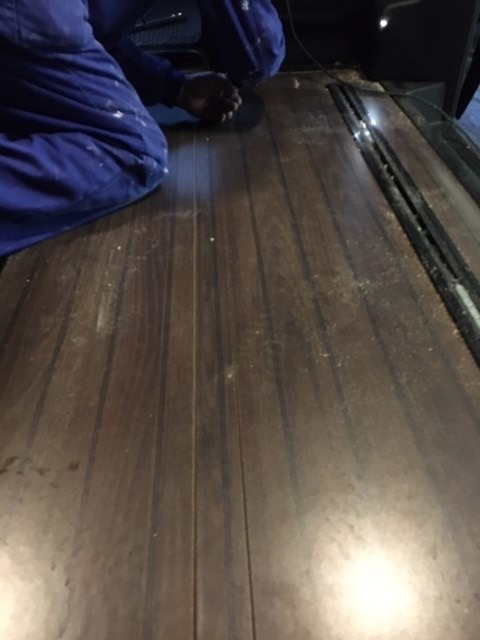

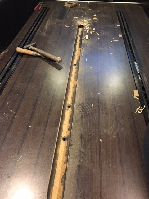

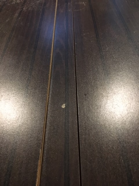

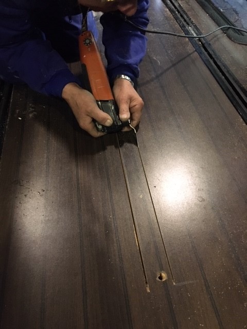

Lo primero que hice para asegurarme fue calcular donde tenia que ir uno de los tornillos (lo hice en la parte del maletero por si acaso) e hice un agujero con una broca pequeña para ver si tocaba chapa o por el contrario había agujero y efectivamente había agujero. Calculé también donde tenia que ir el agujero de delante e hice lo mismo. Entonces atornillé el raíl tanto por delante como por detrás y marqué en el suelo todo su contorno.
Por último le pedí a un carpintero que me cortara el suelo. Para ello empleó una sierra circular (ya le dije que el grosor son 2 cm.) y luego un aparato de mano que yo no había visto nunca (parecido a una moto de cortar el pelo) para hacer la parte de las puntas. Cortó y efectivamente esta la canal preparada incluso con los agujeros hechos para collar el raíl.

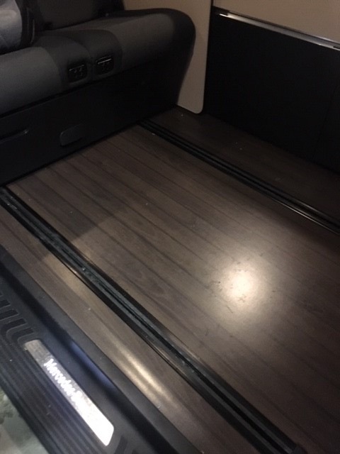

Tan sencillo luego como poner el raíl, collarlo y montar el asiento.
Por cierto, una cosa es el raíl y otra los patines (a donde encaja el asiento y hace que se pueda desplazar). Cuando compré el asiento el chico me dio dos patines y con el raíl venía uno. Un asiento individual solo necesita dos, pero así el que sobra lo puse en el raíl más cercano a la cocina y de esta forma el asiento tanto lo puedo poner donde quería (detrás del acompañante) o en el medio.
También comentaros que los patines son los mismos, aunque los códigos que llevan grabados sean diferentes y el asiento se puede poner tanto mirando hacía delante como hacia detrás.
Os cuelgo unas fotos de como ha quedado y si tenéis cualquier consulta no dudéis en preguntármelo.
