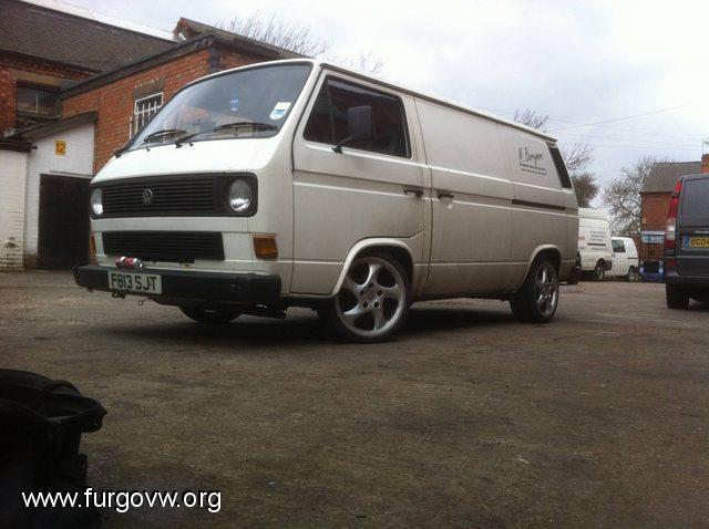

Yo quiero un panelado, de dos o tres plazas. En la parte trasera me monto mis muebles de quita y pon, que ya lo he hecho en otras ocasiones. Pero si que quiero bajarla de suspensión de forma severa y ponerle unas llantas  tipo Porsche en 16 o 17 pulgadas. El historico ahi con la iglesia hemos topao, y me tocaria desmontarla cada tres años de ITV, es un problema relativo (ya que por oficio, puedo), aparte de no tenerlo homologado cuando me parasen en la carretera.
Esto es lo que yo quiero:
Lo dicho, gracias por tu respuesta.
