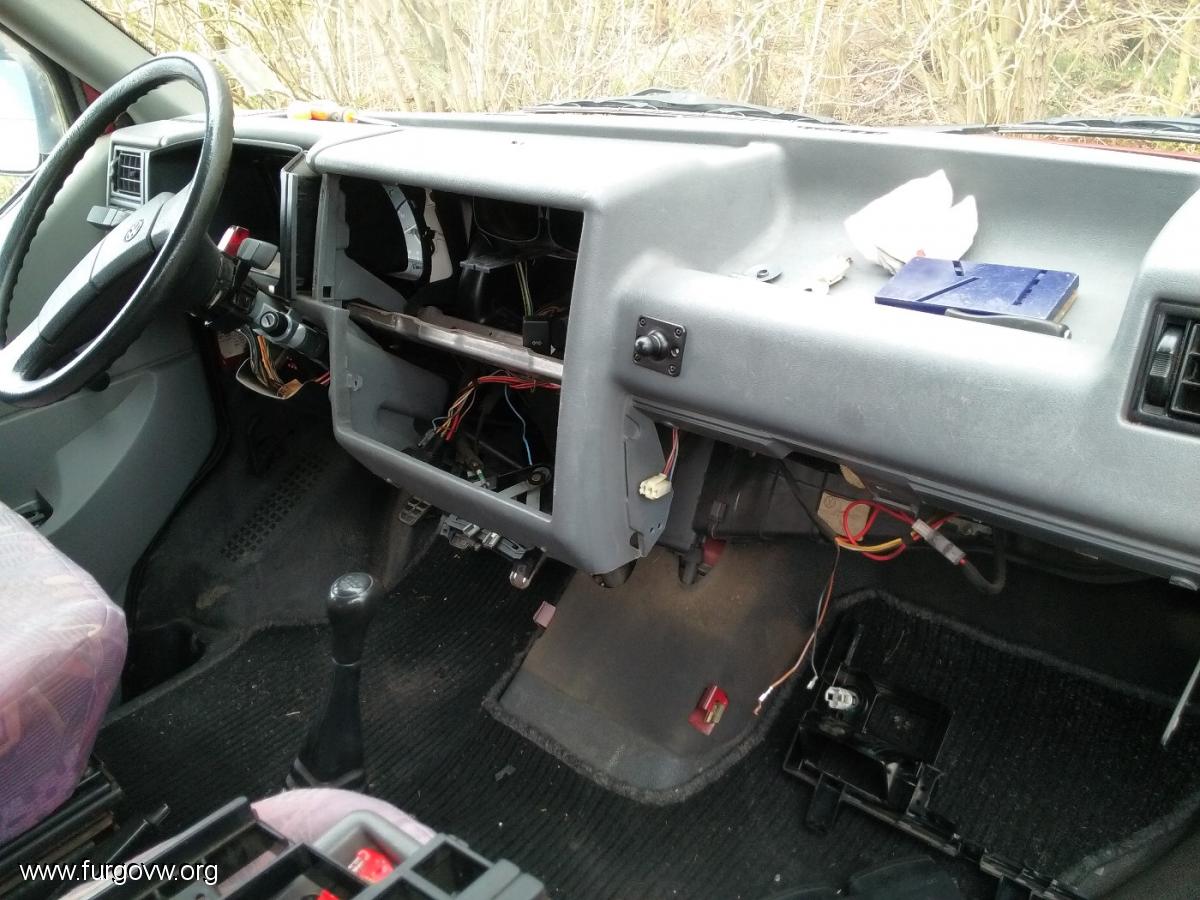

he empezado a desmontar quito la guantera, la parte central abajo.... quitar las porzas del panel roto no fue problema porque estaba hecho polvo pero colo car el recambio es mi desafío. Tengo la sensación de que de desmontar todo el salpicadero porque no puedo encajar el panel.

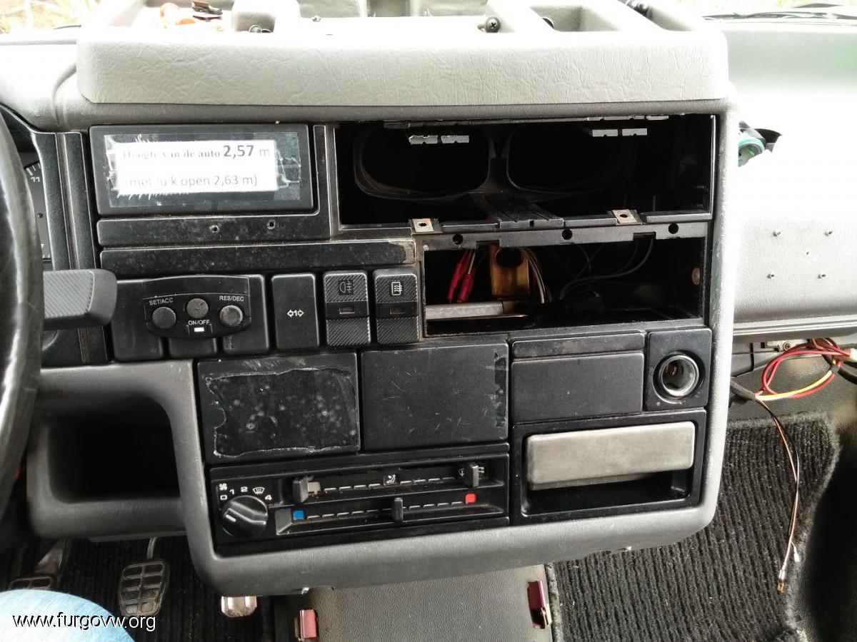

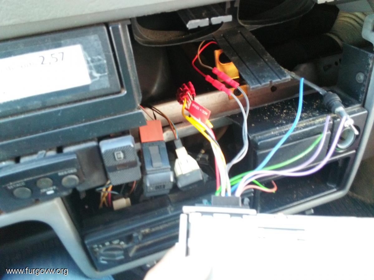

Aqui la vista del panel hecho pedazos, iniciando la Aventura del desmontaje

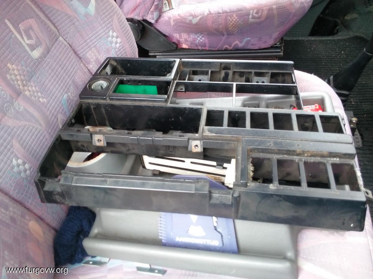

aqui el recambio:

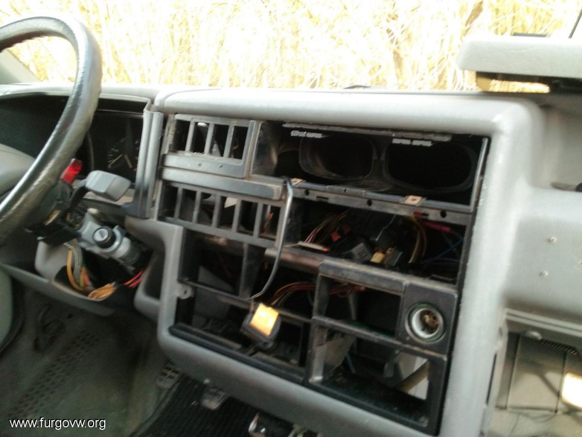

aqui el desmontaje de guantera y demas:

He encontrado el recambio en un Mercado online de segunda mano Holandes. el desguace esta en Kootwijk, Holanda. he visitado el taller y he visto que tenian otro desmontado.

Comparto unas fotos del montaje, que no es nada simple.

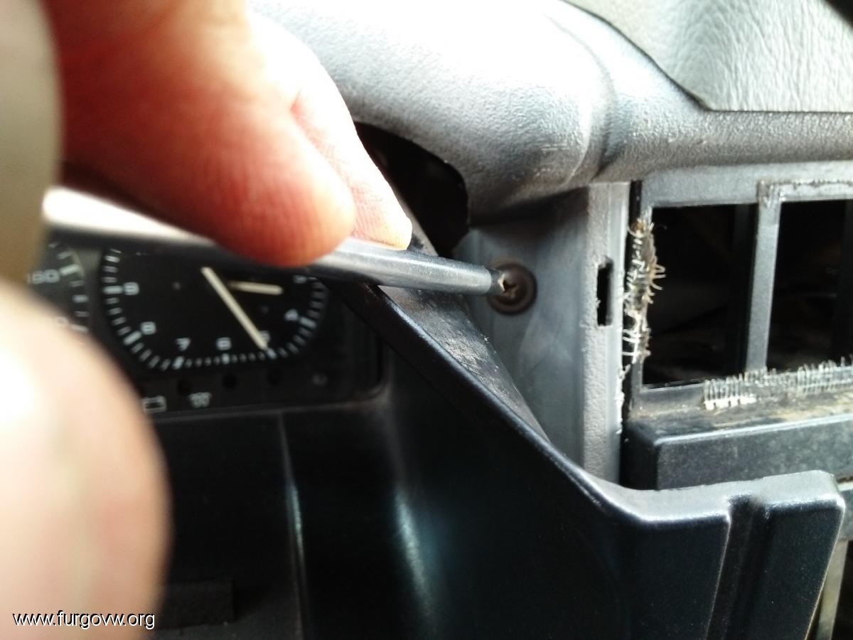

Observando la geometria de la consola, parece que deberia montarse por detras. Para montar la consola por detras necesitaria desmontar todo el salpicadero y eso  me parecia una exageracion. preguntando en el taller me dijeron que la consola puede entrar por delante, empezando por la esquina del cenicero, continuando por el hueco de los controles de la calefacion y encajando poco a poco, con la ayuda de una espatula. La consola es fragil asi que no se puede hacer mucha fuerza. Si el plastico conserva algo de flexibilidad puede encajarse. cuesta tiempo pero puede conseguirse.
aqui dejo una foto del proceso

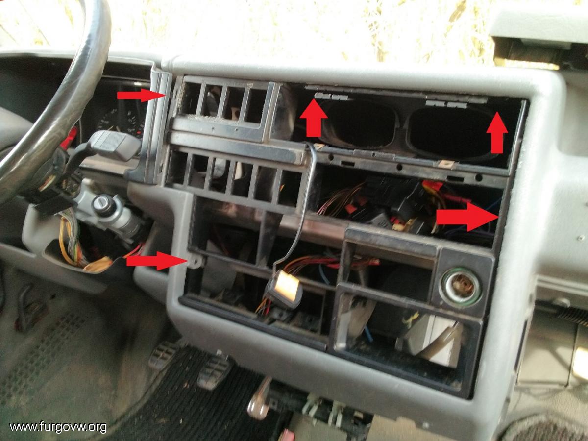

Aqui dejo una foto con mas detalles del montaje de la consola central/panel. las flechas rojas indicant la posicion de los tornillos del anclaje de la consola.

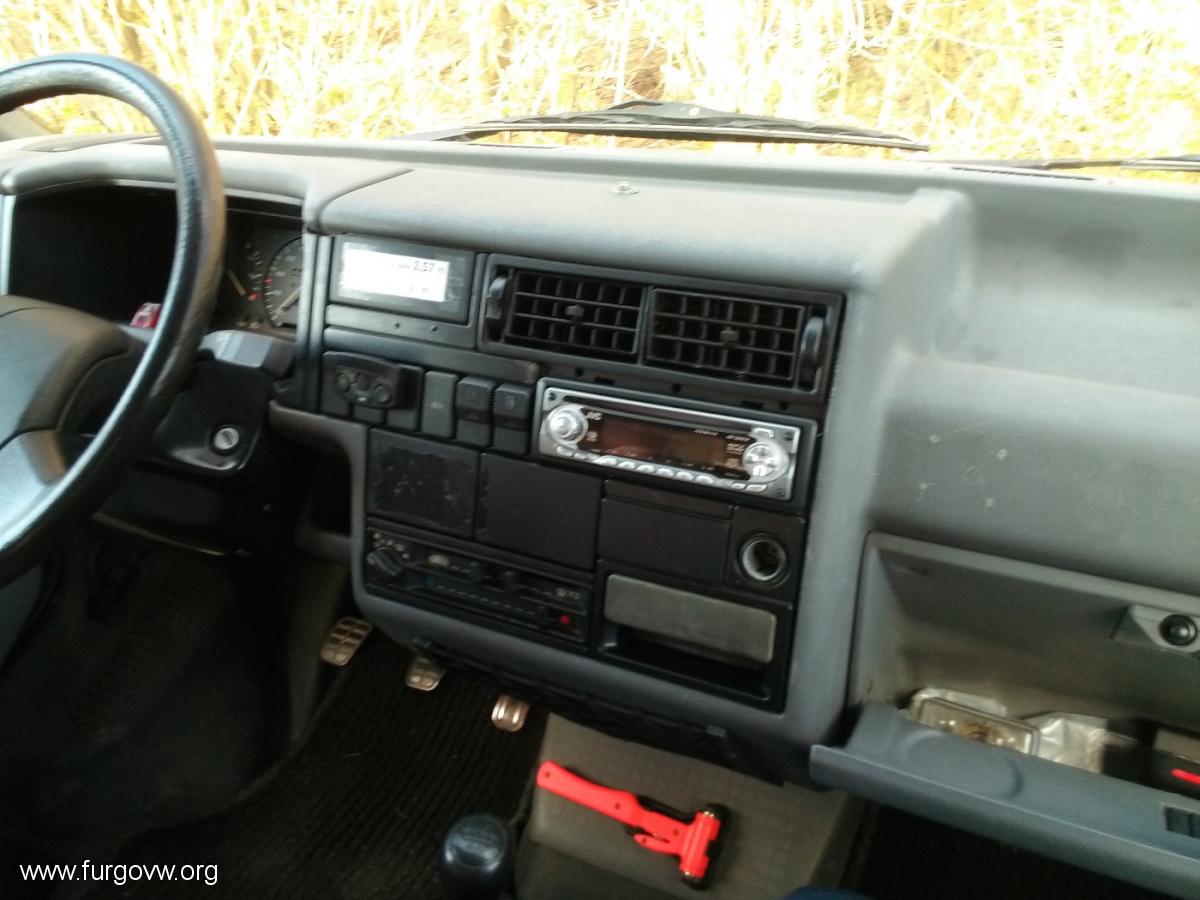

Y ya casi montado todo con los botoncillos ontados  a falta de la radio y de las rejillas de la calefaccion.
Ahora espero que la suspension  de mi furgo sea blanda y amortigue los golpes y alargue la vida de mi consola. En pocos dias he aprendido mucho sobre mi furgo. Solo con un destornillador y un poquillo paciencia...

Uy me he dado cuenta que se me paso indicar dos imortates puntos de la sujeccion de la consola.. la siguiente foto tiene dos flechas mas en la parte inferior.  donde van  doe tornillos mas.
y finalmente la consola terminada de montar esta misma tarde.
