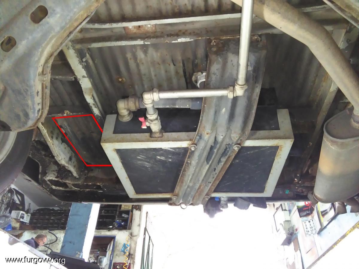

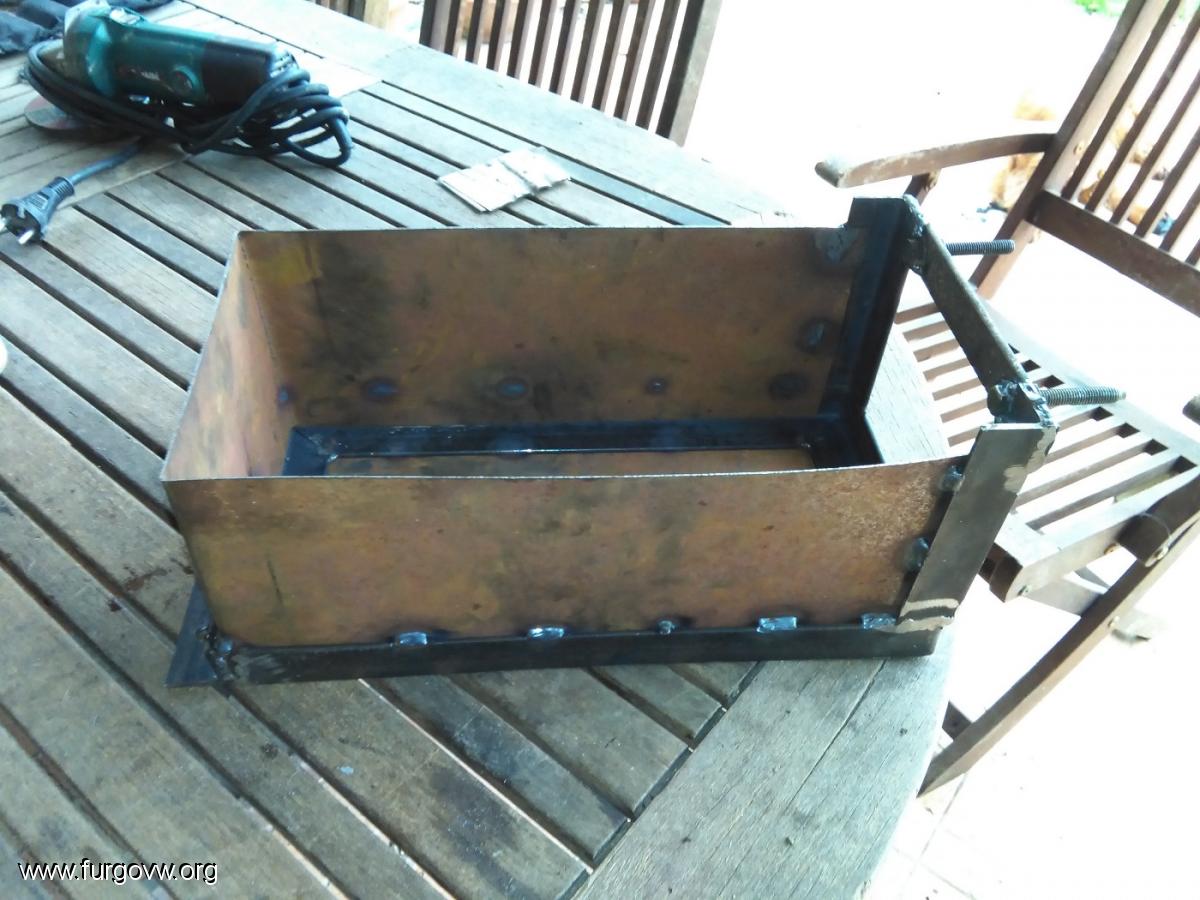

Voy a instalar una bateria mas en este hueco de los bajos de la t4..llevo una de 95 amperios en la parte trasera encima del deposito de limpias y voy a unirla en paralelo con otra para tener algo mas de autonomia..el hueco en cuestion esta detras de la rueda trasera derecha..cabe perfectamente otra mas de 95 amperios.
Ya ire poniendo fotillos de la instalacion..
yagopuga

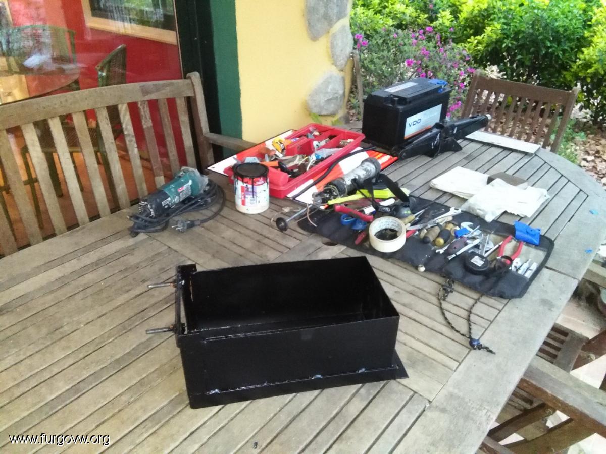

Primero preparo un cajon de metal con angulo y chapa.

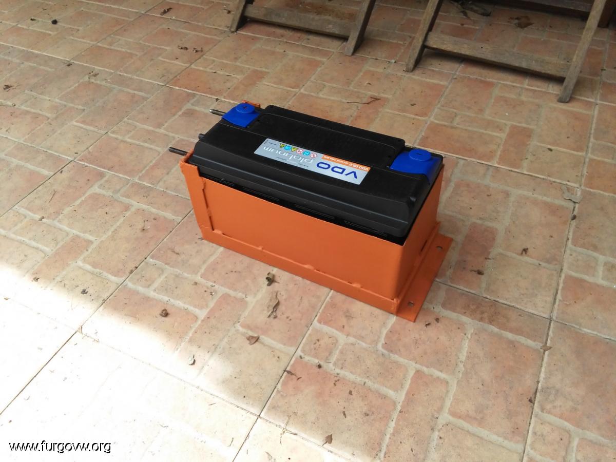

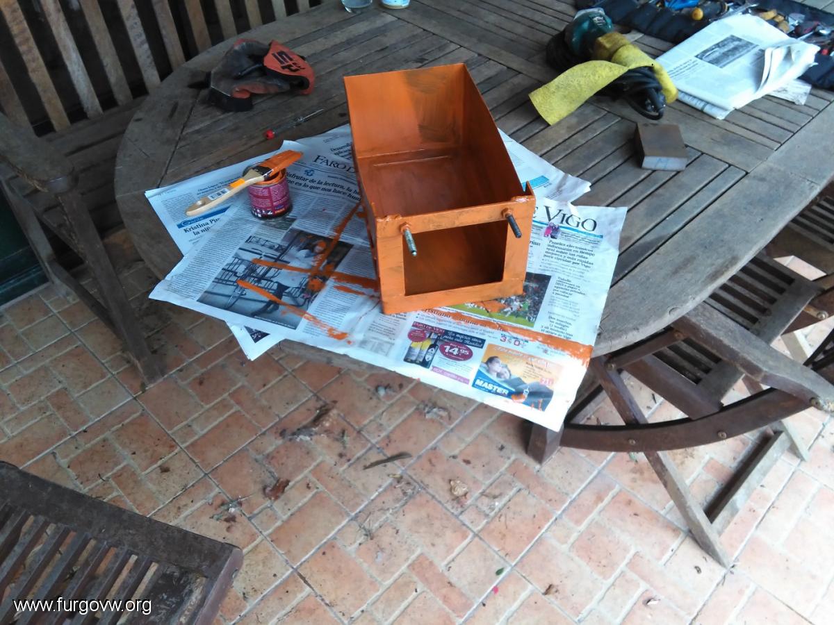

Le damos imprimacion para evitar oxidos futuros.

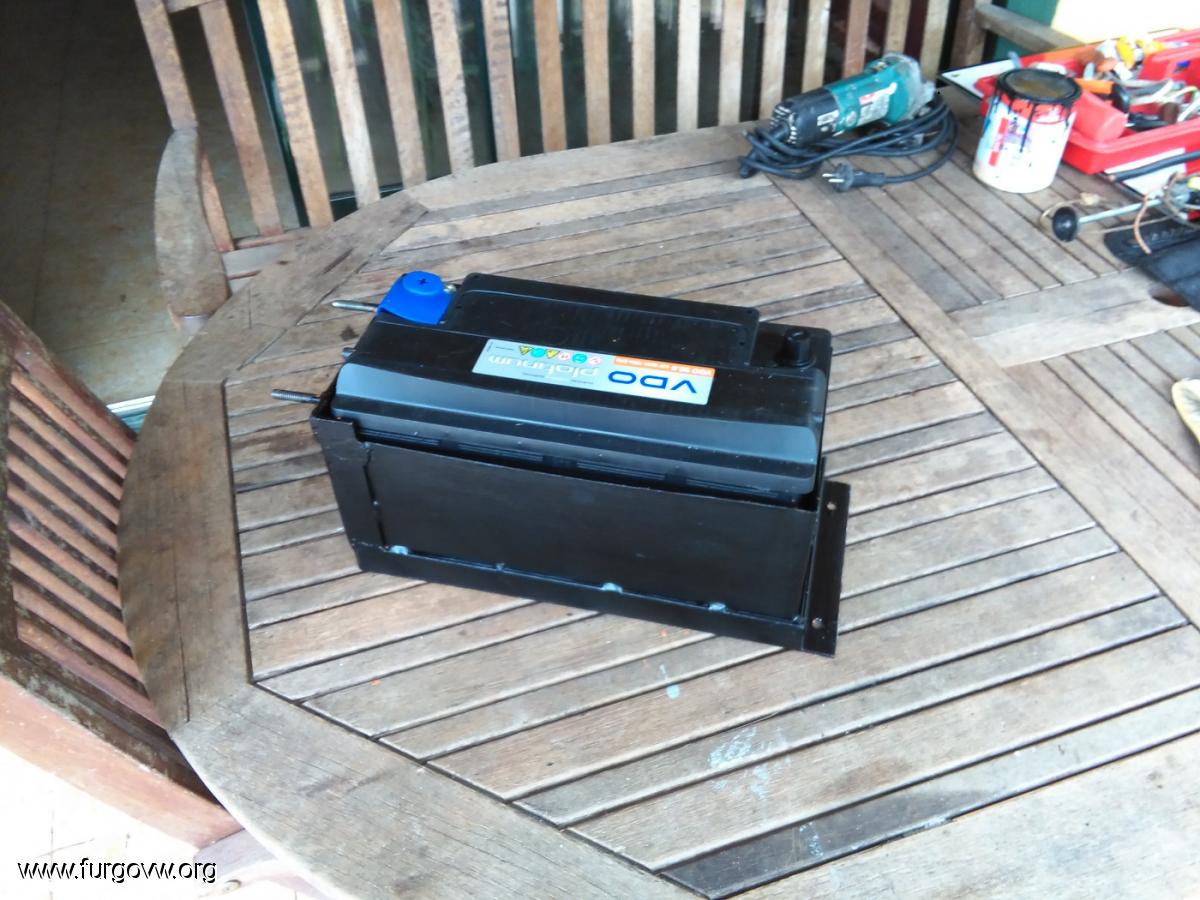

un par de manos de negro mate
conectamos los cables que vienen de la otra bateria

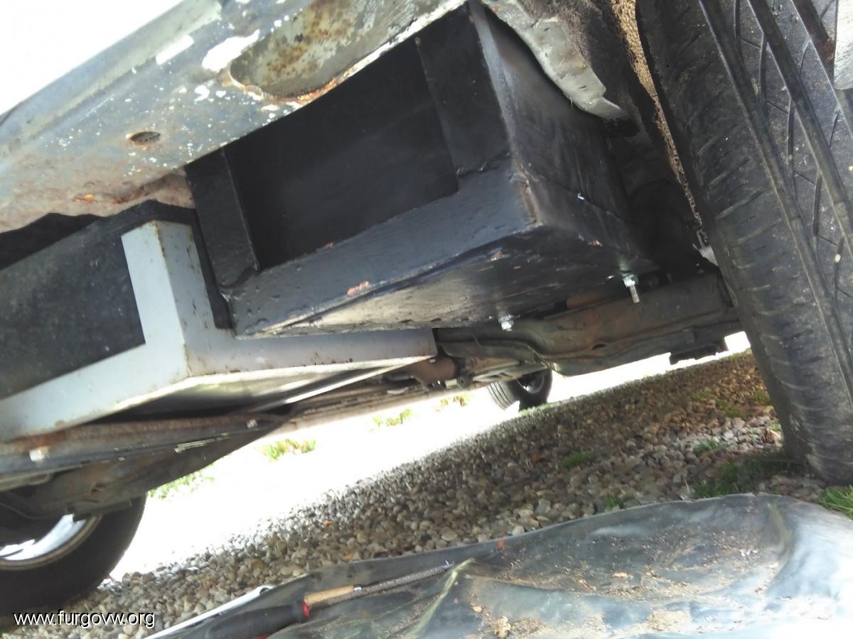

Y con ayuda del gato la colocamos en el sitio
Listo..ya esta colocada y funcionando..
