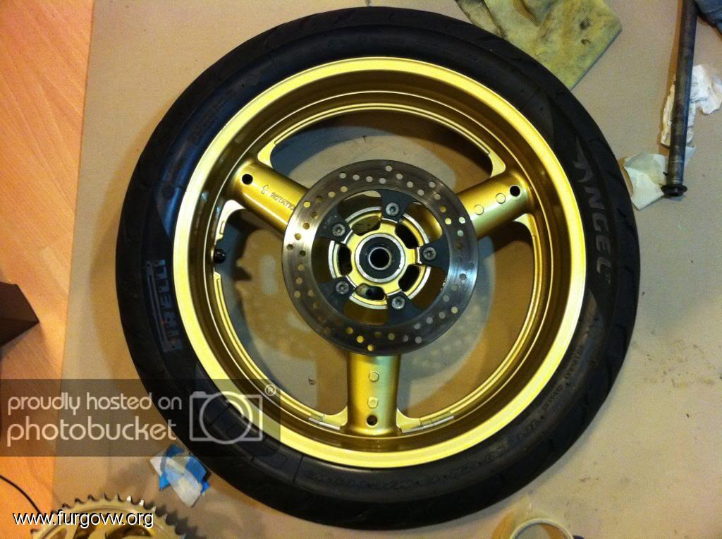

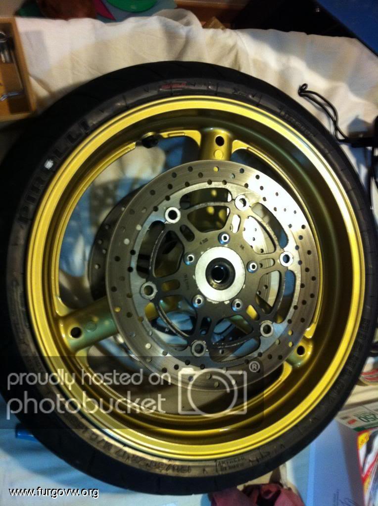

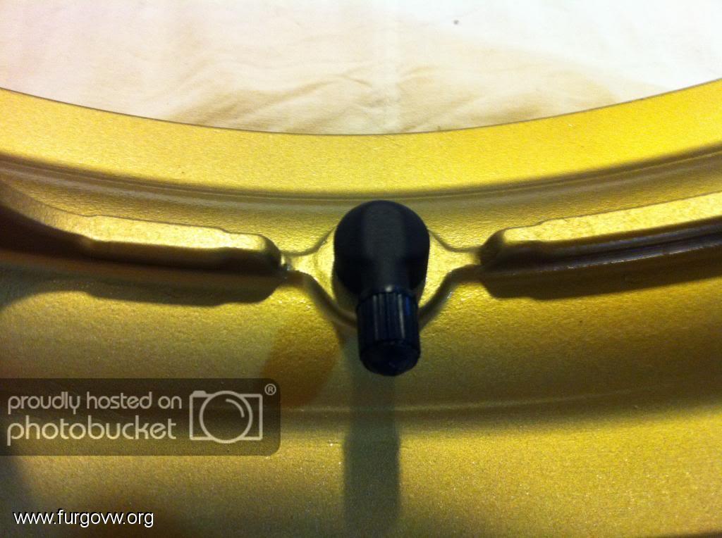

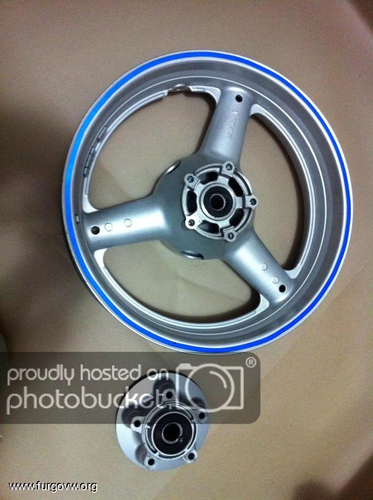

Unas fotos de las llantas de moto que comento, en este caso de desmontaron los neumaticos
Pre
Post
Y hasta aqui el briconsejo de hoy, creo que es, y esta explicado, "facil, sencillo y para toda la familia" y sobre todo no supone un gasto excesivo en materiales o transportes
