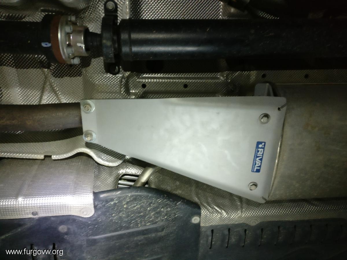

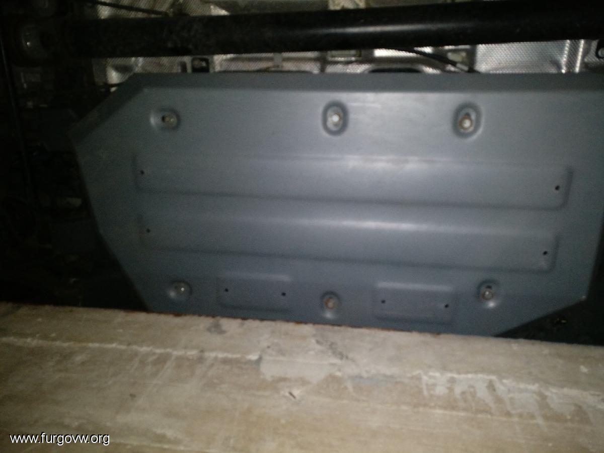

Instalación de respiraderos Seikel para caja de cambios y diferencial. Reinstalación protecciones de bajos Rival
Antes de liarme quisiera dar las gracias a @jon_irun por contestar a algunas de las cuestiones que me surgieron en la instalación de los respiraderos. Para instalar el kit, y para pasar la ITV para matricular la Blasa en España, tuve que desmontar las protecciones de bajos, por lo que vino bien volver a montarlas y comprobar que después de un tiempo estába todo en orden. Es necesario el uso de un foso o un elevador.
Andàbamos por Alemania viendo cómo se fabrican las VW T6 y las Californias (donde la Blasa volvió por unos instantes a sus orígenes), y de vuelta hicimos una paradita en casa del señor Seikel, cuyas modestas instalaciones se ubican en un pequeño pueblo, y donde la que creo que es su hija nos atendió muy amablemente, y donde a pesar de  lo pequeño que es el sitio, pudimos recrear la vista con una T3 muy chula, una hilera de T6 esperando a ser "aliñadas" y, como no, una T5 Extreme aparcada en la puerta para la que no hay baba suficiente. Ahí va una foto de la Blasa junto a la Extreme:
Vamos lio. Estoy escribiendo ésto con el móvil, por lo que no puedo hacer marcas en las fotos para indicar donde están exáctamente los detalles.

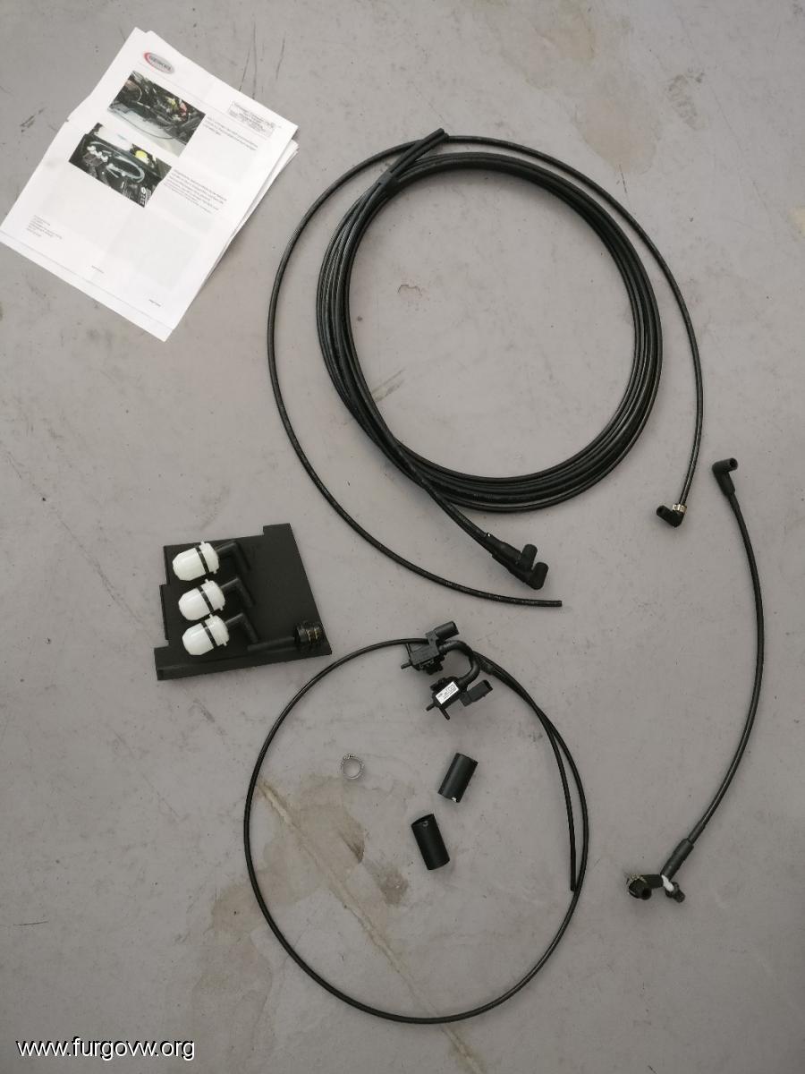

En la foto siguiente muestro el kit desembalado donde se pueden ver: dos tubos con conectores de goma para el diferencial (la "rosca" grande que veis arriba), un tubo con un conector de goma en un lado y dos conectores en "Y" en el otro (en vertical abajo a la derecha), un tubo con una conexion de goma (junto a la "rosca"), dos válvulas electromagnéticas con un tubo ("rosca" de abajo), un par de abrazaderas metálicas, un par de trozos de tubo termo-retráctil, el panel con las válvulas de entrada y los manuales de instalación que me imprimió la chica:
La instalación en sí no es dificil, aunque debido a lo "justas" que son las indicaciones del manual de instalación (en alemán, inglés y francés), al principio no veía claro donde iban algunas cosas, de ahí que le diera la brasa a jon_irun aprovechando que ya montó el kit anteriormente.
Para mi la parte más jodida fue montar el tubo de la caja de cambios y poner las abrazaderas, ya que están, sobre todo una, un poco escondidas y apenas caben las manos (y unas manos con alicates ni te cuento), pero con mucha paciencia al final quedó perfecto.
La verdad es que cuando llegas con el kit a casa y lées las instrucciones te entra un qué se yo cuando lées que tienes que desmontar la caja de cambios y el motor de arranque, y mecanizar una rosca M14 en una entrada de la caja de cambios. Finalmente no es necesario desmontar la caja de cambios (aunque cueste acceder al respiradero) y, lo de mecanizar la rosca no lo hice y espero que no sea realmente necesario, pues el objetivo es que el roscado permita agarrar mejor una de las abrazaderas. Creo que la he colocado bien fuerte, aunque la revisaré más adelante a ver.

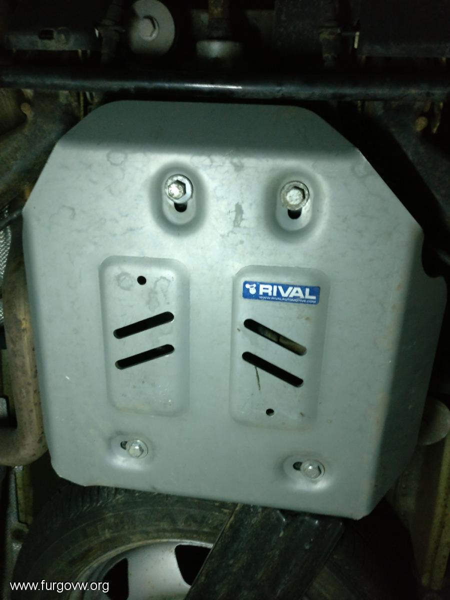

Lo primero es, si tienes protecciones en los bajos quitar las de diferencial, depósito y cubrecarter (protección y el de serie). Adicionalmente habrá que desmontar los plásticos protectores de todo el lateral izquierdo inferior (cubre parte del depósito de gasoil, el calefactor auxiliar de agua, etc....) y soltar un poco el guardabarros delantero derecho. Todo esto es necesario para pasar tubos hacia adelante.

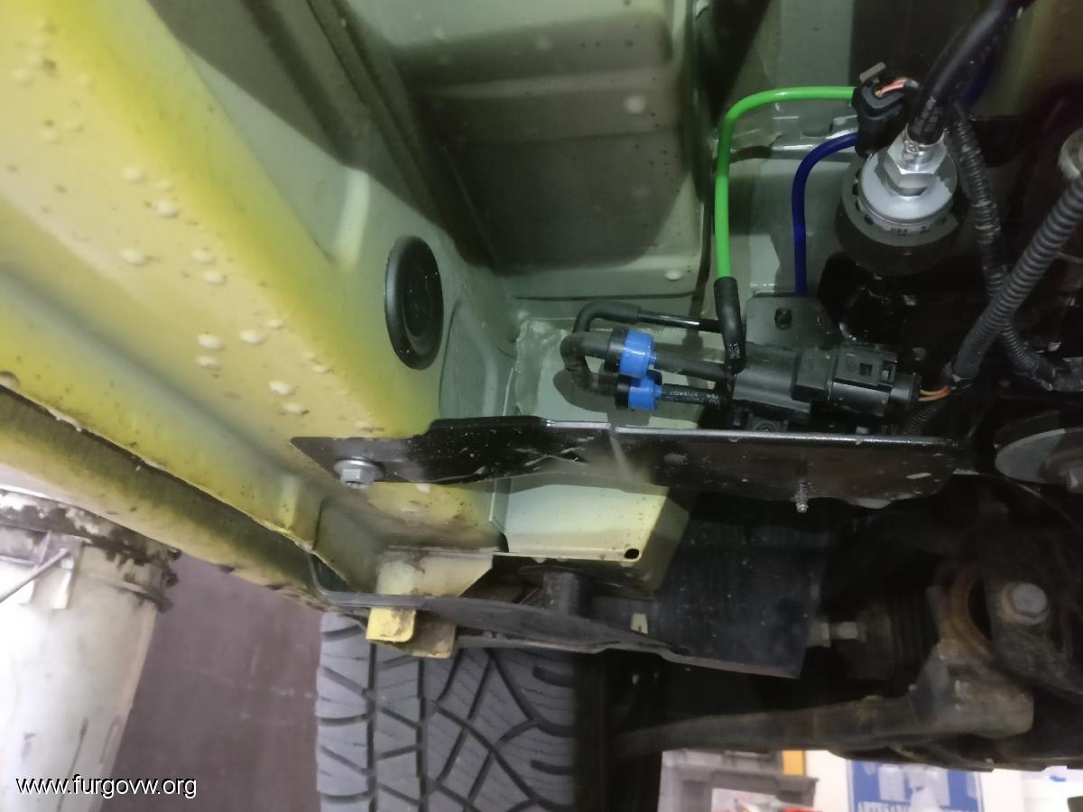

Se tiran de ellos y salen. Se conectan los dos tubos largos, asegurando la junta con los tubos termo-retáctiles, y se enrutan los tubos hacia adelante a lo largo del lateral asegurando con varias bridas (no incluidas en el kit), hasta llegar a la altura del guardabarros delantero izquierdo, tras el cual veremos las dos válvulas electromagnéticas a sustituir (donde los dos plastiquitos azules de la foto):
Una vez sustituidas las electroválvulas (yo desmonté el soporte metálico para montarlas más fácilmente), uní con una brida los tres tubos y los enruté hacia el hueco de la batería pasando por el guardabarros y a través de un hueco sobre el depósito de agua. El tubo de las electroválvulas llega justo, por lo que si no os llega es que no habeis enrutado por el lado correcto.

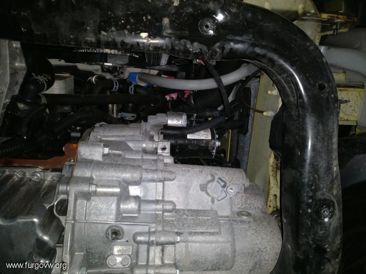

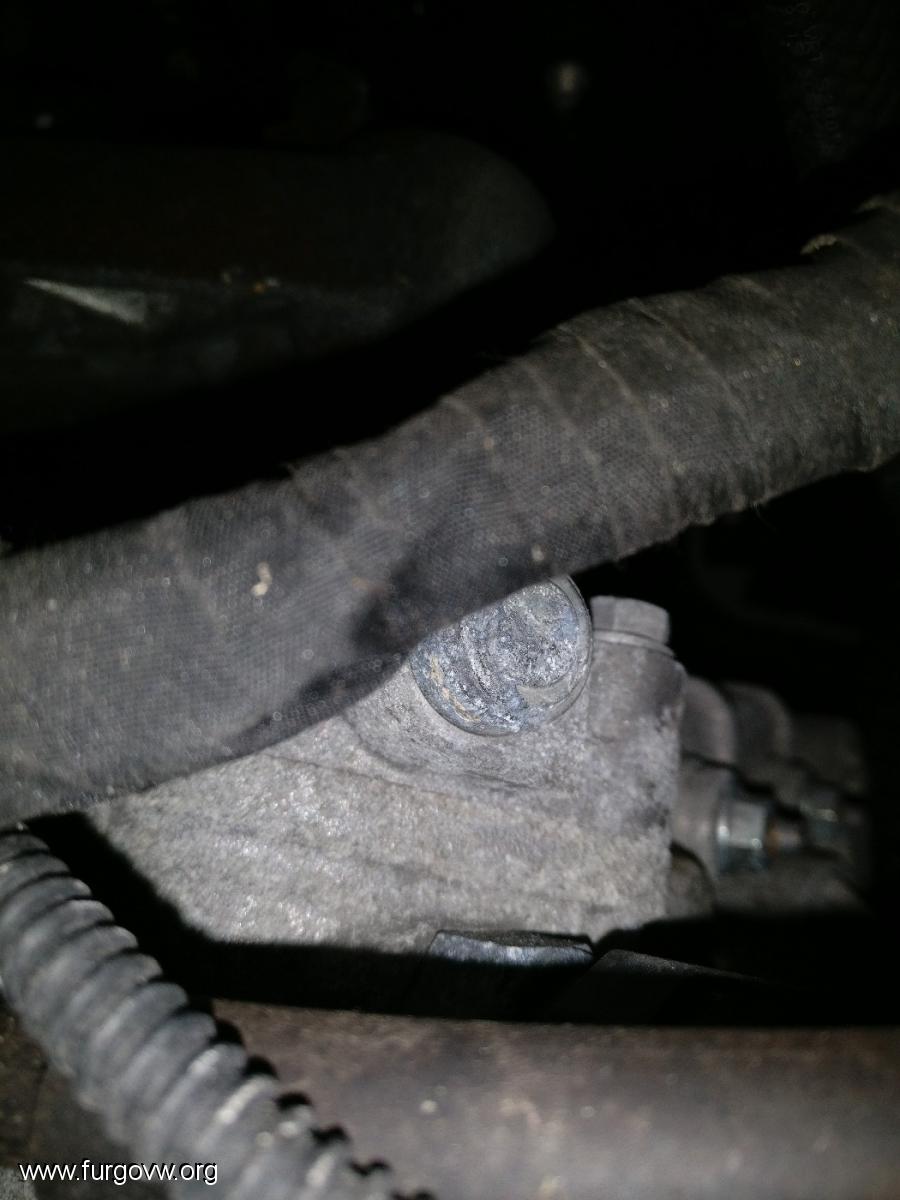

Ahora viene lo que para mi fué lo más delicado, los dos respiraderos de la caja de cambios. Uno es muy fácil ya que por detrás de la caja de cambios, cerca de donde sale la barra de transmisión trasera, y junto al filtro de partículas, vereis el respiradero con un "capuchón" negro que sale tirando un poco de él. En la siguiente foto justo en medio:

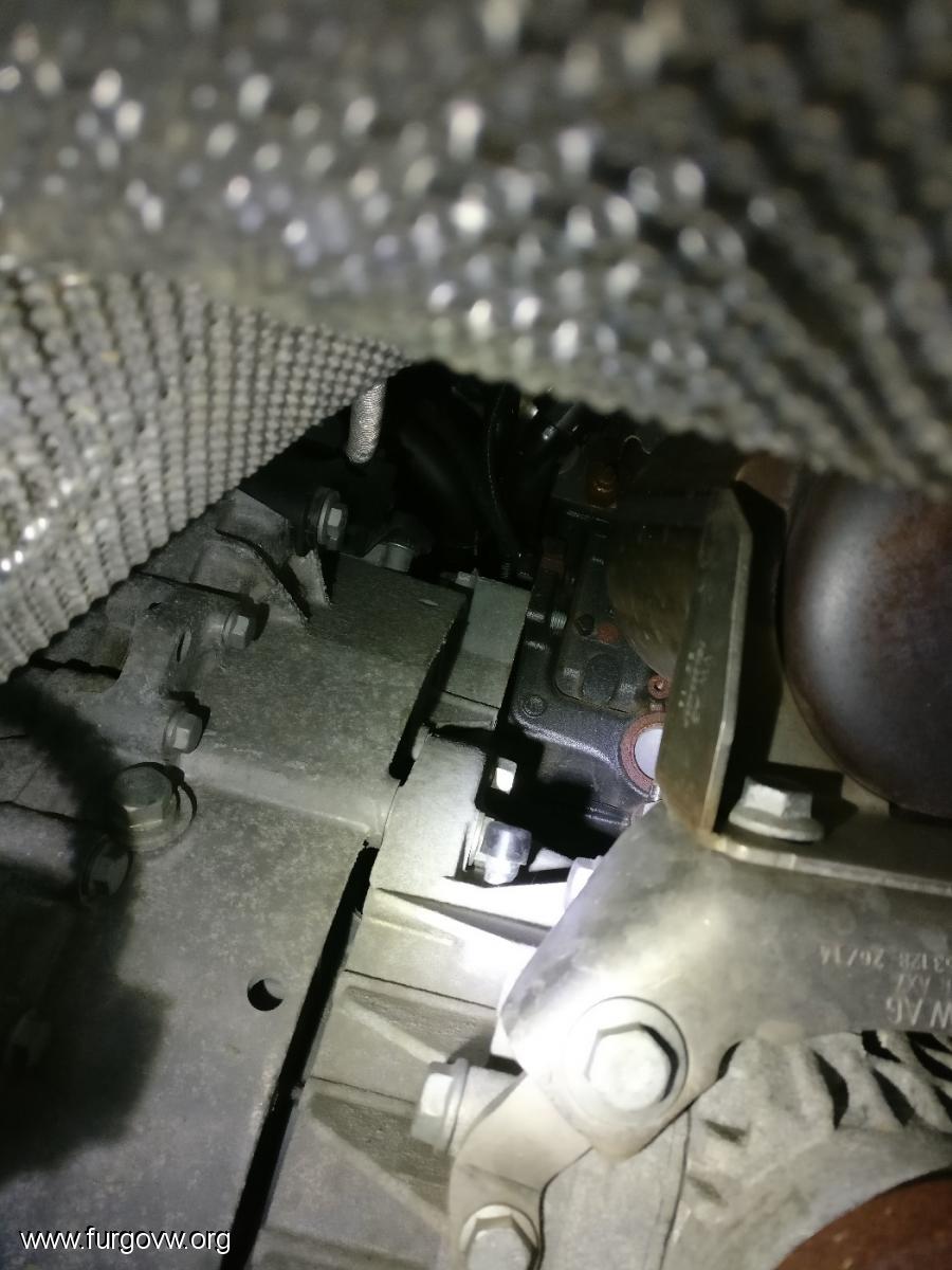

El otro respiradero está mas escondido. Si miramos desde abajo en la esquina delantera derecha del chasis (barra redondeada negra), donde está el motor de arranque hay un hueco a través del cual se accede encima, que es donde está el respiradero. Espero que las siguientes fotos aclaren un poco, aunque lo mejor es meter la mano y tocar otro capuchón de plástico como el anterior:
Aquí hay que montar el tubo con el extremo en "Y", conectando el extremo simple y con una abrazadera al respiradero de atrás, enrutando el tubo hacia adelante por encima de la caja de cambios y conectando el extremo en "Y" y con abrazadera al respiradero delantero. En éste es donde recomiendan mecanizar el respiradero con rosca M14. Yo en su lugar usé una abrazadera con tornillo que apreté bien apretado.
En la otra boca de la "Y" se conecta el tubo que falta y se enruta hacia el hueco de la batería, donde se reemplaza el panel que lo separa del motor sustituyéndolo por el del kit de Seikel que dispone de cuatro válvulas, donde se conectan los tubos y todo listo.
Después de ésto se aseguran bien las bridas, se hace repaso general y de vuelta plásticos protectores a su sitio y de nuevo montaje del cubrecarter y las protecciones de aluminio en los bajos:
