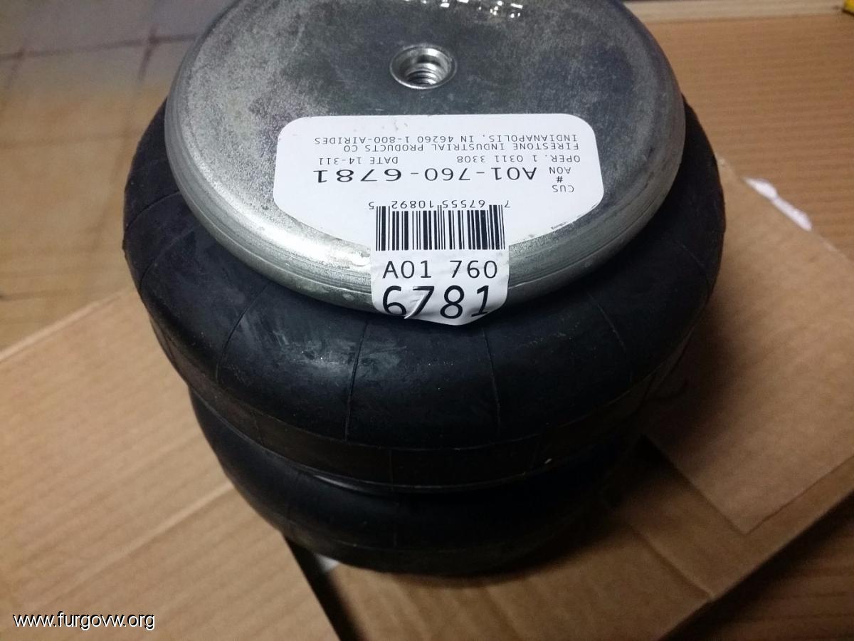

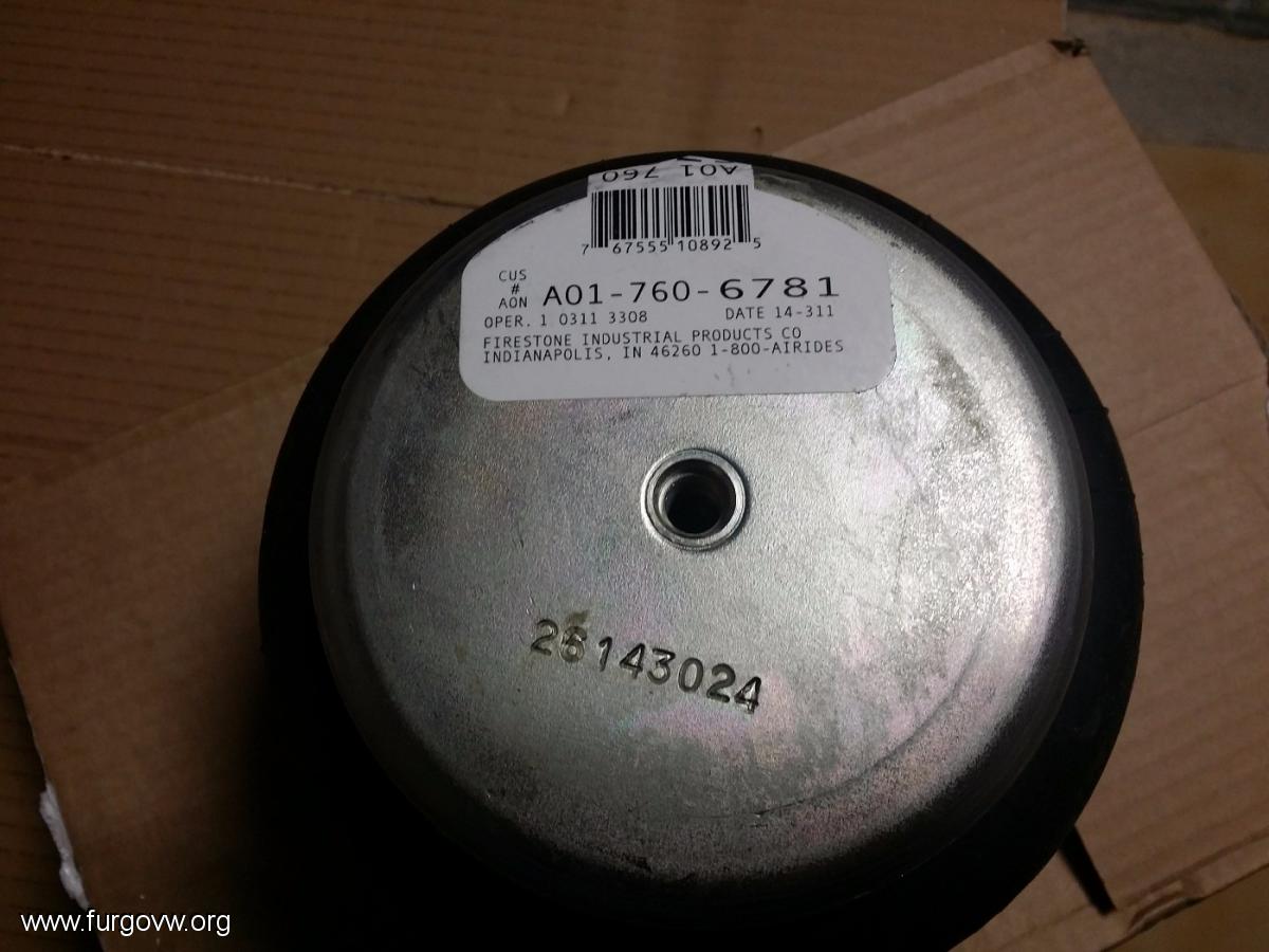

Ahora q estan recien montadas, y quizas si es posible antes de montarlas, no seria mala idea que apuntarais la referencia de esos colchones neumaticos ya q si no os puede redultar dificil localizarlos en caso de necesitar cambiar alguno.
Al ser Firestone suelen llevar una etiqueta de papel con la referencia comercial, y quizas una referencia grabada en la goma. La buena es la de la etiqueta de papel, de ahi mi consejo de apuntarla antes de q se destruya.

Donde las compré yo me comentó un par de cosas.
Se las traen de Firestone UK. Además de la garantía me comentó que hay recambio de todo sin problema
pronillo
Las mias no se de donde vendran, pero en las pegatinas ponia Firestone USA
corsair
Las suspensiones Ride Rite son diseñadas por Firestone para los vehiculos americanos, y el importador para Europa es de UK.
Yo ya he conseguido recambio para algun cliente, pero es bastante dificil identificarlas, por eso os he comentado que apuntarais las referencias ya que asi os sera mucho mas facil buscar recambios, y si de paso me las pasais pues os lo agradeceria.

Guardo todo. A ver si lunes a mas tardar miro y te digo algo
INNOVANS
Yo aún la tengo en su caja, lo miro el lunes y os paso la referencia  .bien
INNOVANS
Aquí dejo las referencias que vienen en las balonas de la suspension neumática firestone  ;)

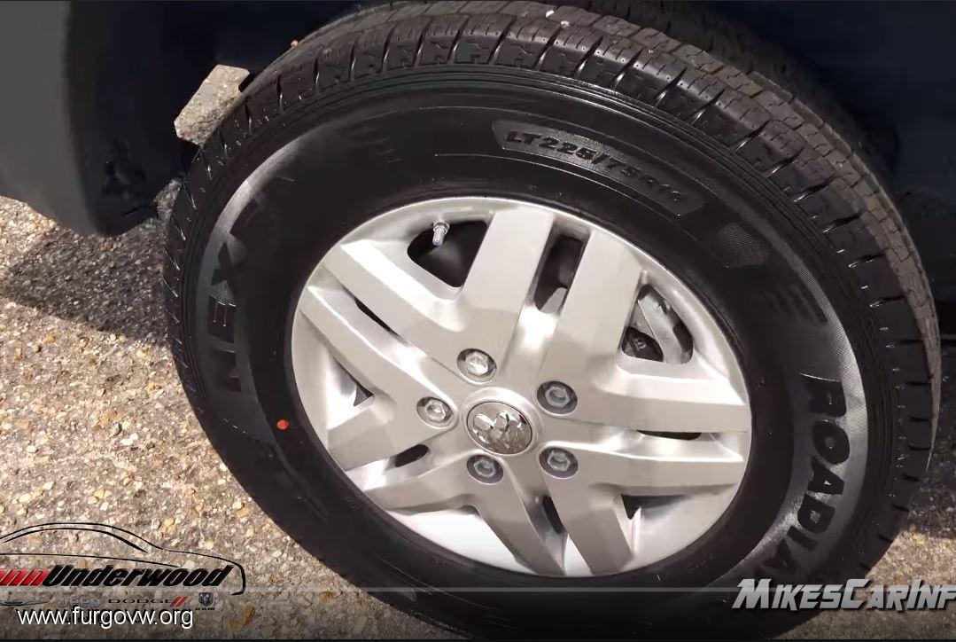

Hola, pues si, ya estuve este puente por la zona de Leon, Astorga, Medulas, Cueva de Valporquero, la Bañeza, etc... zonas con bastantes cuervas y fuertes pendientes así como autovia tambien y la verdad la conduccion es mucho mas suave y menos golpe trasero, hasta yo diria que el paso por curva es mas seguro y rapido, tambien he de decir que yo llevo montado 225/65/16 y tambien se nota mucho la estabilidad, siempre he pensado que estas furgos traen poca rueda para el volumen que tienen.
La medida es equivalente con el neumatico de serie, no hay problemas de ITV y el consumo apenas ha subido.

Esta es la ducato americana y lleva 225/75/16 ???
https://www.youtube.com/watch?v=B0bhBXY2660&t=8s
