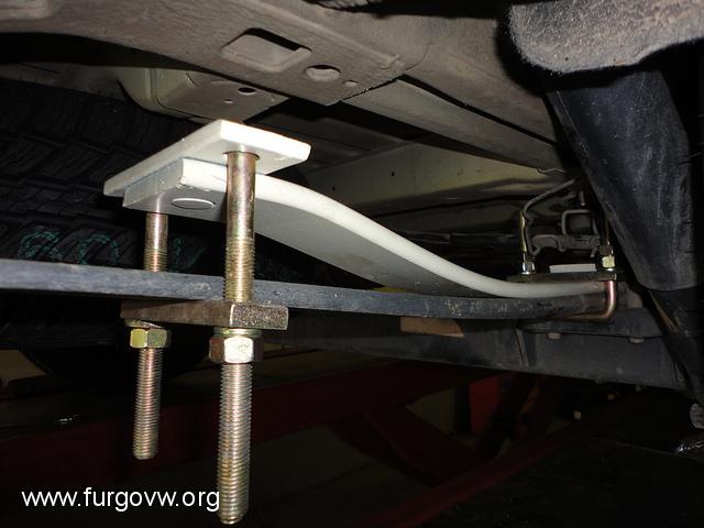

A ver a mi en la itv me la echaron para atras. Tambien te digo que fui muy torpe. Las deberia de haber pintado de negro porque dos pegotones de hierro blanco cantaban demasiado. Las desmonte en media hora y listo. Ya esta homologada y ahora las pintare y montare de nuevo. Tambien decir que la itv que intente pasar no era la ordinaria, si no la de homologacion que revisan todo de forma mas exaustiva. Dentro de un año la pasare en otra itv. En caso que me lo echen para atras, no me preocupa mucho ya que como te digo es media hora montar o desmontar. Son 4 tornillos cada ballesta. Es mas para desmontar no quité ni la rueda.

hola, tnttng:
soy el hermano de marchoso, y él puso una ballesta load+plus. Me dijo que le pareció bien el añadido al conducir aunque después de 5 años se le ha roto lo que las sujeta. La llevó a arreglar a un taller de camiones y le dijeron que eso no servía para nada, que ellos le pondrían una ballesta de camión de segunda mano por algo más de 300€, cosa que creo que hará.
El problema vino con la ITV, cuando fue a homologarla el ingeniero se tiró horas para dar el visto bueno, pues no había visto nunca nada parecido, al final le dieron el visto bueno, porque otro ingeniero de otra ITV y por teléfono le dió el visto bueno.
