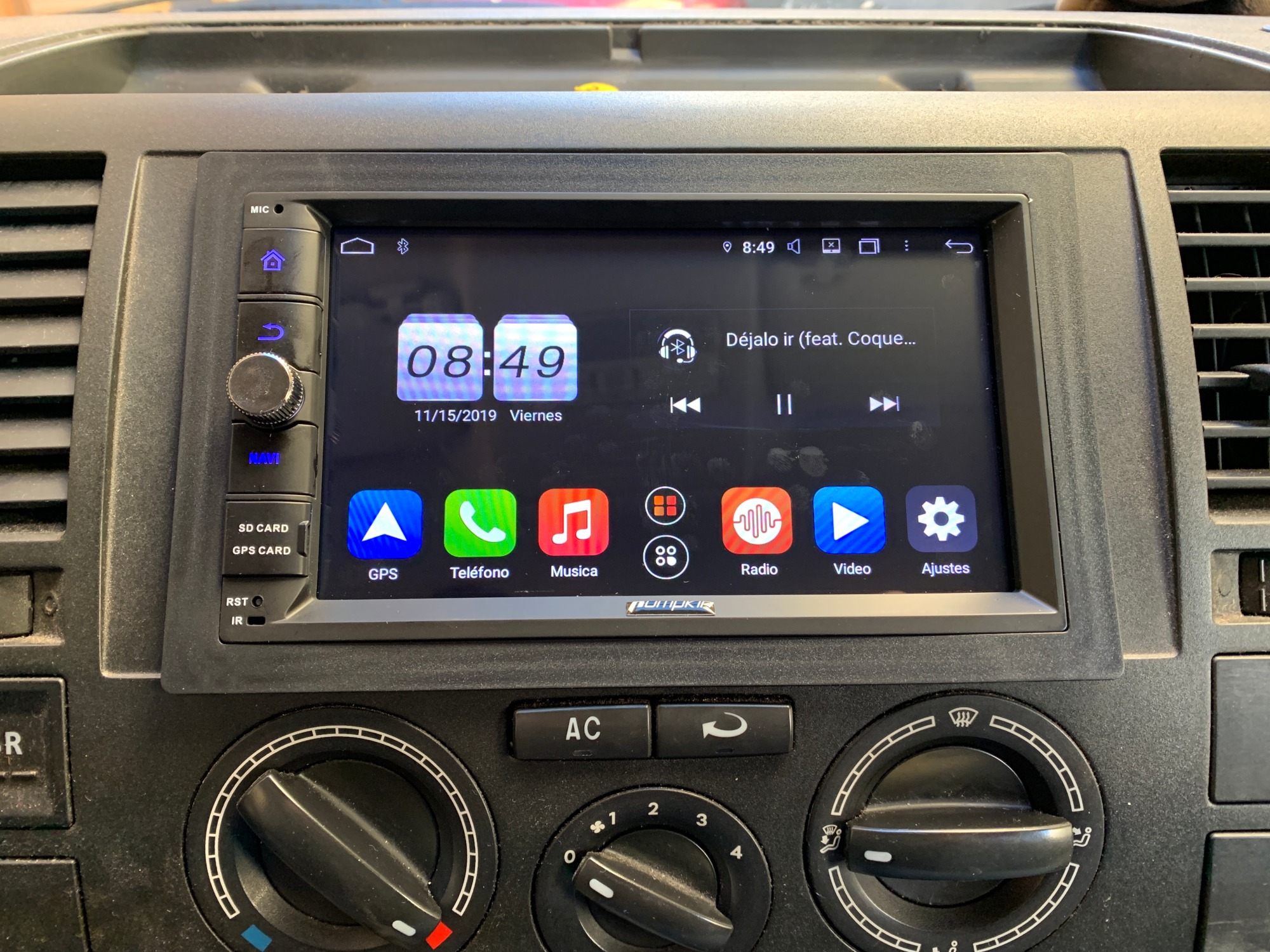

Muy buenas de nuevo, al final me he decidido y he pillado un 2 DIN para la Transporter. Un Pumpkin en Amazon por poco mas de 200€ con un Octa-core, 4GB de RAM y 32GB de almacenamiento interno. Aprovechando la presentación os dejo alguna duda:
- Veo que para montarla se coloca dentro de una "jaula" pero en la caja me venían unas "orejas" para poner en los laterales. Se pueden usar las "orejas" y no usar "jaula"??
- En la radio que tenía antes tenía intercalados los cables rojo y amarillo para que se apagara al quitar el contacto, en esta nueva entiendo que será igual?? Tengo pánico a quedarme sin batería como comenta la gente por ahí.
- Mi furgo, una Transporter del 2003, no tiene ordenador de a bordo ni nada, para ver datos se supone que con un ODBII debería de funcionar?? (la radio trae preinstalado Torque).
- Y última cuestión, donde lleváis colocado el módulo de GPS y del WiFi??
Aquí la tenéis colocada provisional para probar que funciona.

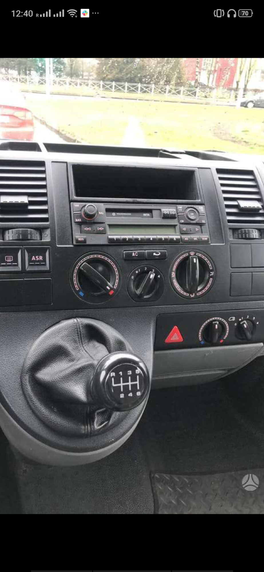

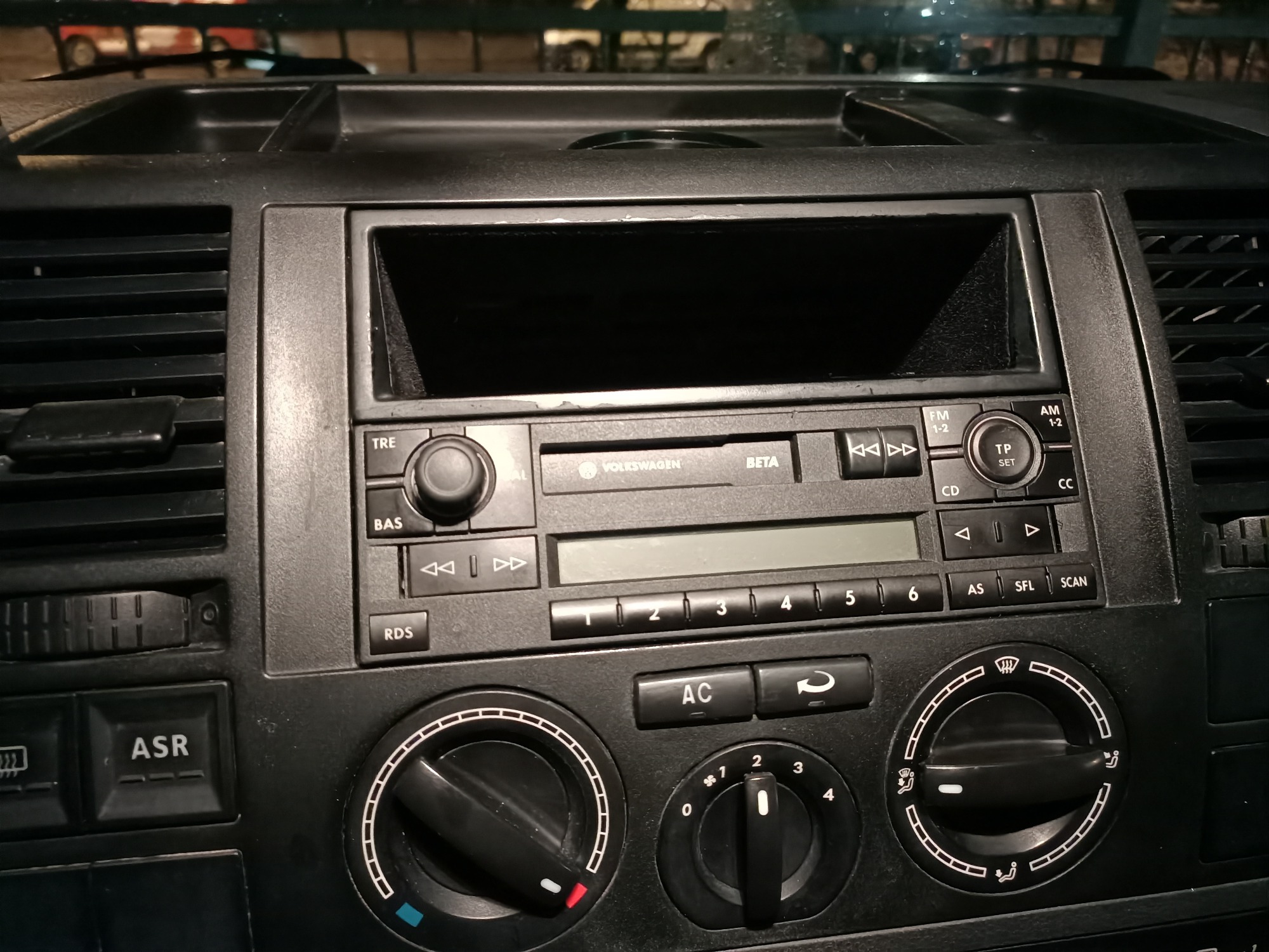

Buenas a todos, tengo una T5 del 2003 y le quiero poner una de estas, pero me he dado cuenta que la radio de origen de mi furgo es mas estrecha de lo normal y por lo tanto tengo como unos marcos que no son extraibles. Esto haria que la radio nueva que quiero no entre.
Alguien sabe como podria hacer para que me entrase un navegador de estos? Tengo que cortar los marcos?
Mi radio.
La que quiero poner.
Como se ve en las imagenes, en mi consola central tengo esos marcos que no parecen extraibles.
HELP
RizosEnTeruel
Asegúrate bien de las medidas y habla con el vendedor. En principio, en las dos fotos, parece la misma furgo, así que seguramente te tocará cortar el embellecedor del salpicadero. El hueco que llevas encima de la radio sale igual que la radio.

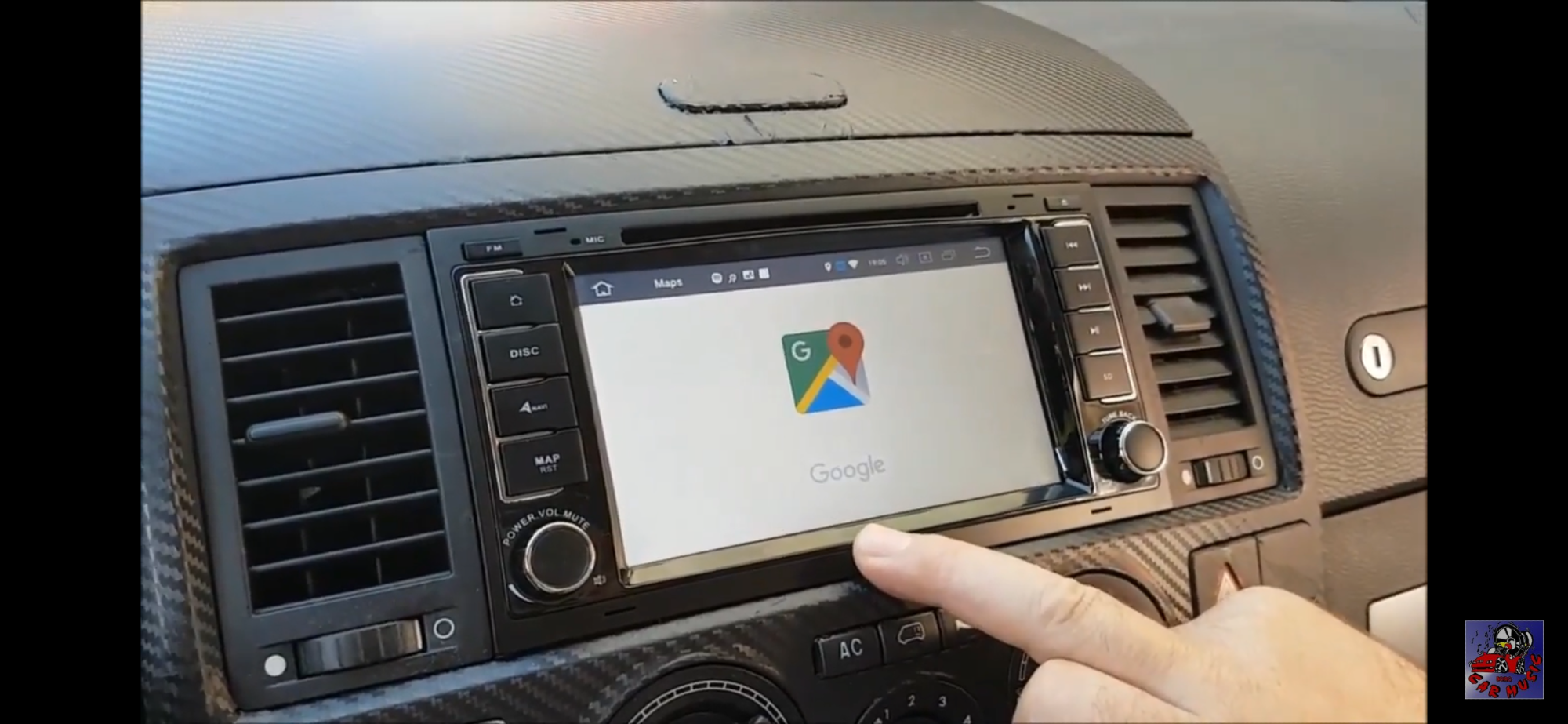

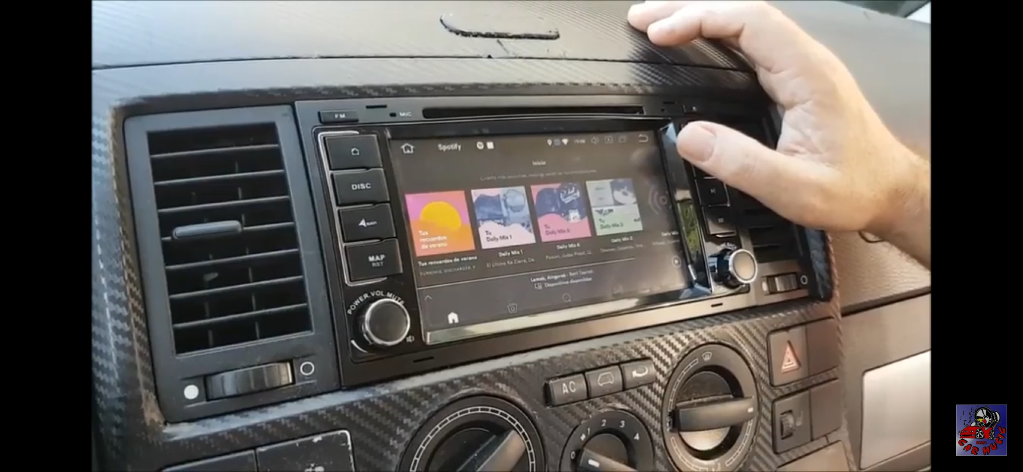

vale creo que puedo auto responderme, tras mucho investigar, no son iguales las consolas centrales del salpicadero de las transportes t5 que de las Multivan t5.
Las transporter tienen el salpicadero totalmente plano, en cambio las Multivan tienen una ligera curvatura. Por lo que no puedo montar una radio de estas chinas porque todas son la curvatura de las Multivan, y quedaría "ligeramente" salida hacia fuera.
Salpicadero con las lineas horizontales de la radio totalmente rectas:
Salpicadero con las lineas horizontales de la radio ligeramente curvas:
Que rabia me da que por esa tontería ya no vaya a quedar bien, y no se comprarla e intentar montarla, porque como luego quede muy mal me puedo ir olvidadando de devolvérsela al chino
