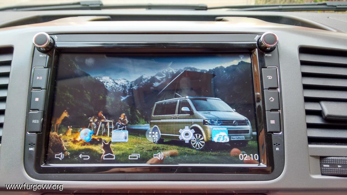

Recibido e instalado, muy contento con el equipo.... pasaros por el hilo de mi furgo para no reescribir lo mismo varias veces: http://www.furgovw.org/index.php?topic=300630.msg3672342#msg3672342
Hay algunas cosas que estoy pendiente de investigar. Por ejemplo, parece que no tiene acelerómetro ni inclinómetro, lo cual me hubiera gustado para nivelar la furgo con los calzos.

Bueno. Ya tengo mi furgo y el equipo Newsmy NU 5261 instalado. Estoy muy contento con él, pero me han surgido un par problemillas que quería comentar:
- Al enlazar el equipo a mi móvil para la función manos libres, solo se activa la función de compartir internet. O sea, que no encuentro la manera de que el equipo pueda hacer de manos libres enlazándolo con mi móvil.
- El Sygic no me pilla la señal del gps y con el Google Maps (necesita conexión a internet) a veces sí y a veces no. Tengo la antena dentro de la guantera con la possibilidad de abrir y sacarla a fuera en el salpicadero.
Estresao. Te has encontrado tu con estos problemas?

El equipo tiene dos bluetooth: El normal de Android, que tienes que ir al setup de Andriod para configurarlo, y otro que se arranca pulsando un icono con el logotipo de Bluetooth, con la primera opción funciona como dices, pero con la segunda opción, creo (aún no lo he podido probar, no estoy en casa), que el teléfono funciona bien así como la posibilitad de reproducir audio.
Yo he montado la antena GPS debajo de la bandeja que está justo encima del equipo, ahí me funcionan bien todos los probramas de mapas (Sygic, Google Maos, Maps.me, etc.....)
La única cosa con la que me pegaré el finde que viene es averiguar si el equipo tiene inclinómetro, pues quiero usar un programa que me indique la inclinación de la furgo. ¿A ti te funciona? Prueba a montar cualquier programa que indique la inclinación (Si buscas "inclinometer" en Google Play encontrarás un montón).
Si quieres, para lo del GPS y para lo del inclinómetro (y otros sensores) puedes usar GPS Status & Toolbox, está bastante bien.
