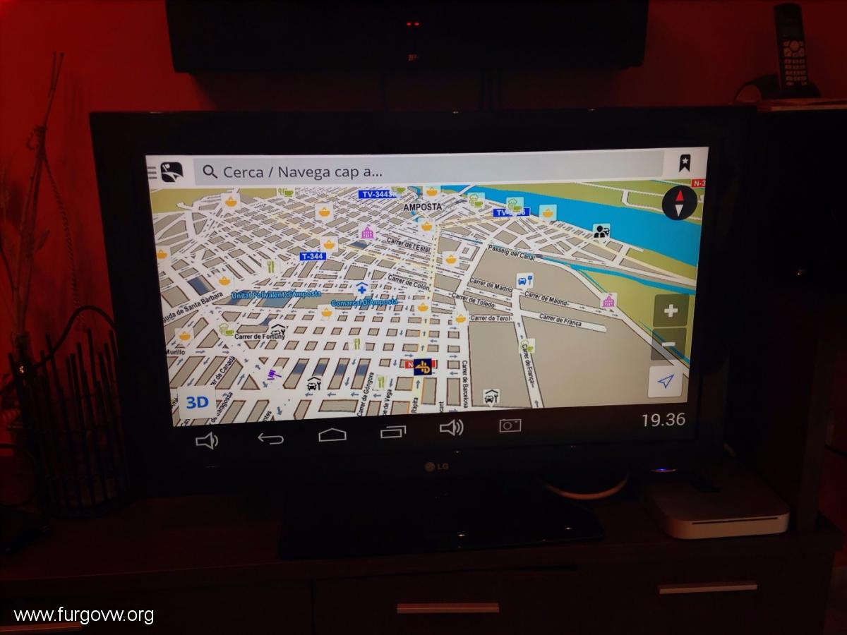

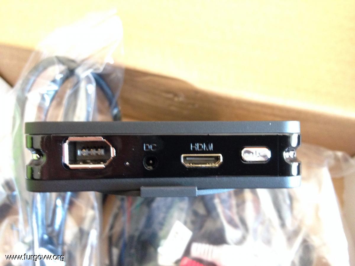

Este es un perfil de la Android Box. Que ya dige que va de maravilla en la tv.
De izquierda a derecha vemos la conexión al equipo multimedia del vehículo, la toma DC para el cargador de pared si la queremos conectar a la tv, toma mini-hdmi para conectar-la a la tv y botón de encendido y apagado.

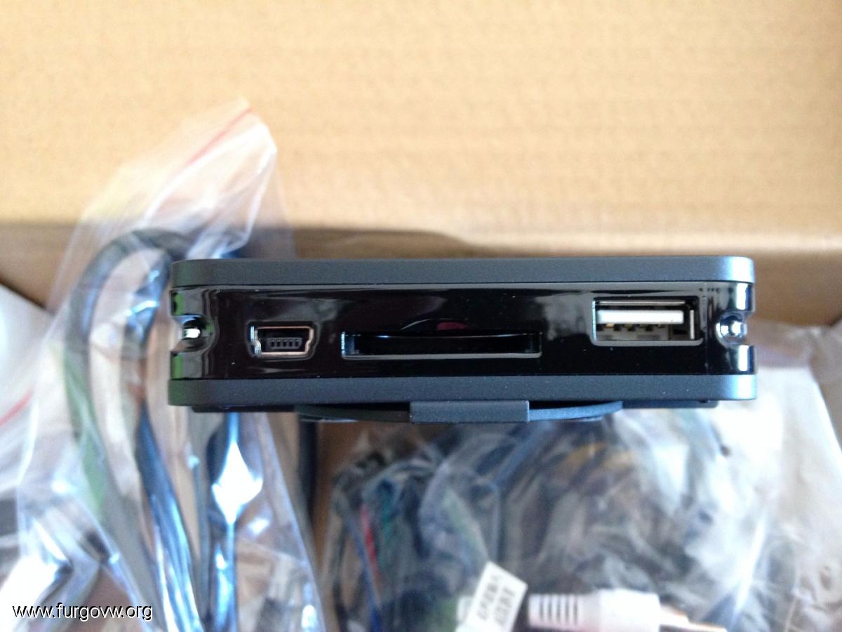

En el otro perfil están de izquierda a derecha la conexión por si queremos conectar-la a un pc, la ranura para la tarjeta sd y una ranura usb.

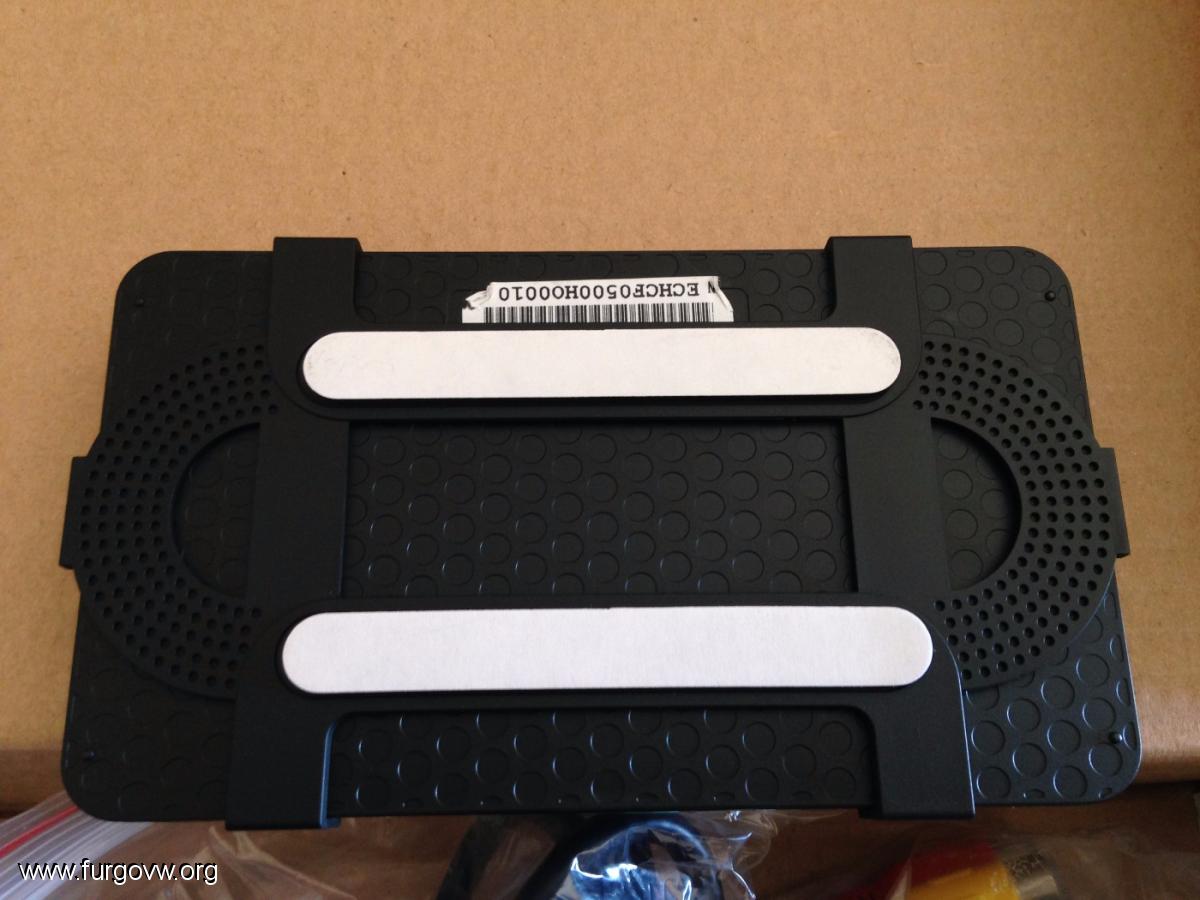

Viene con una estructura para que la android box quede sugeta dentro de la guantera del vehículo y puedas sacarla y ponerla fácilmente.

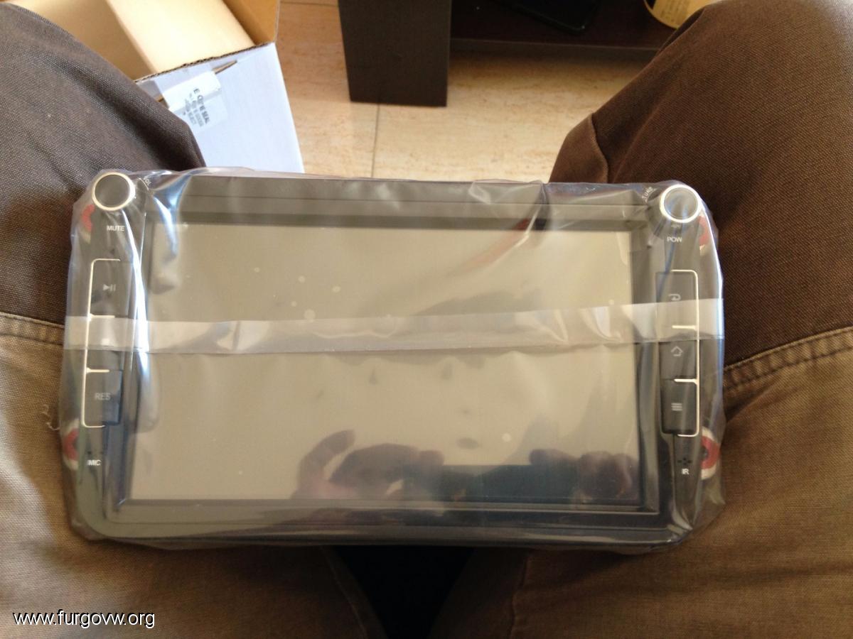

Y esta es la radio navegador multimedia con sus instrucciones de montage.

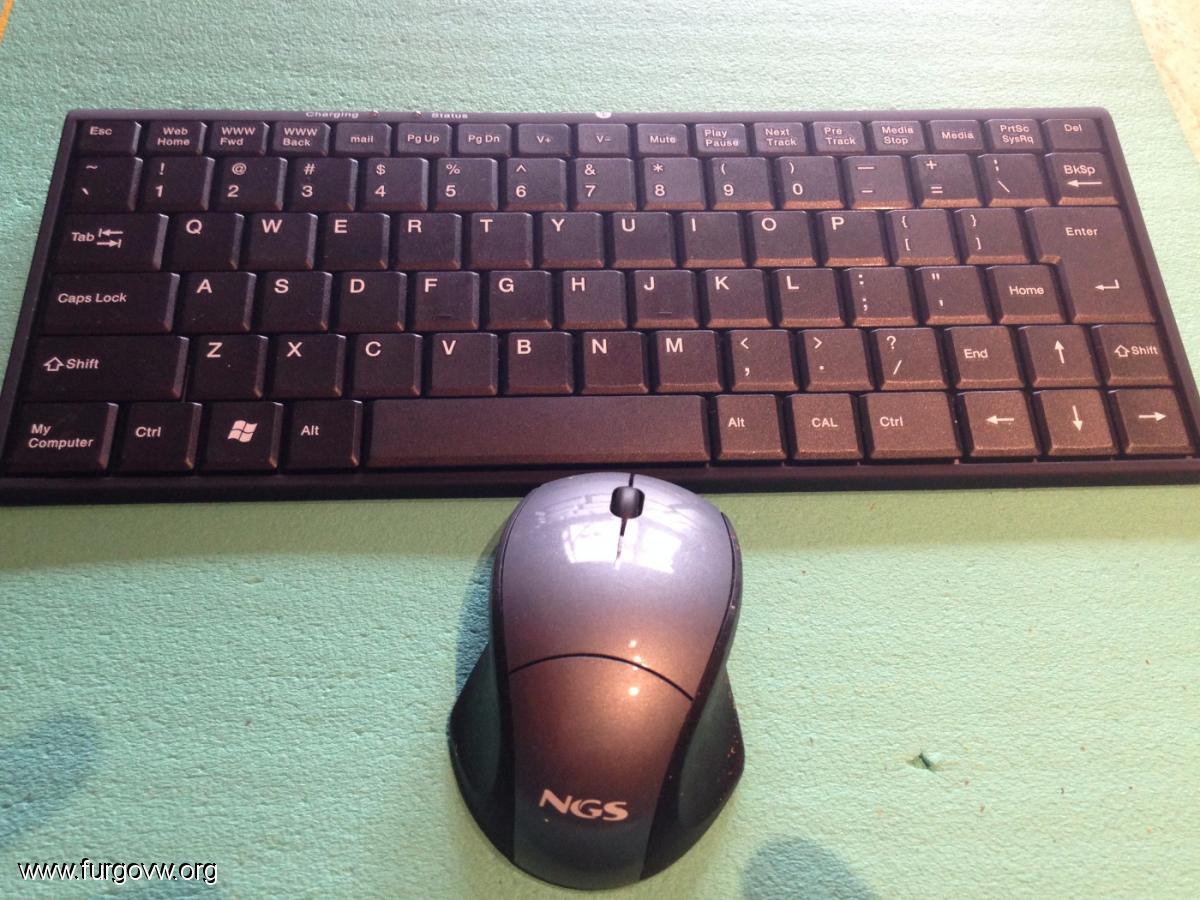

Para el uso en casa, le he acoplado un ratón y un teclado inalámbricos.

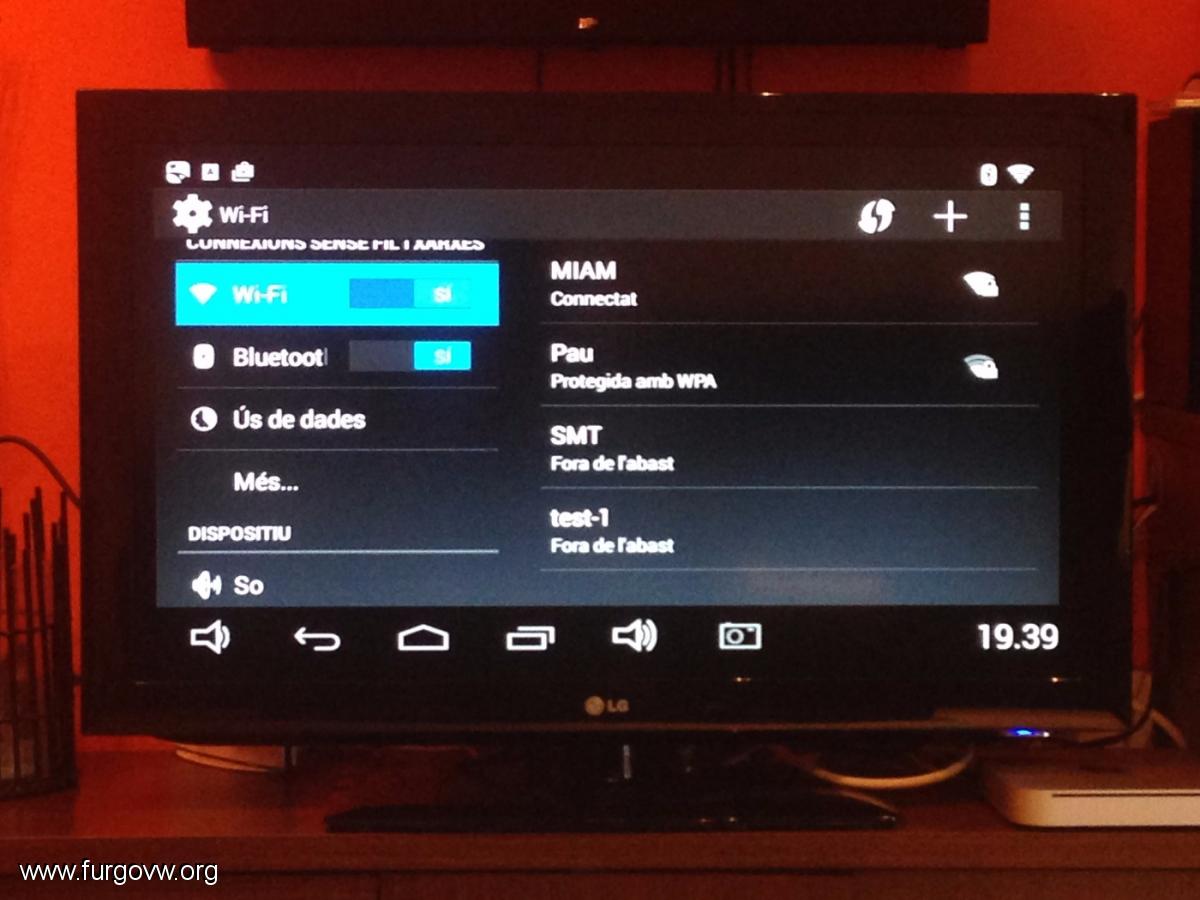

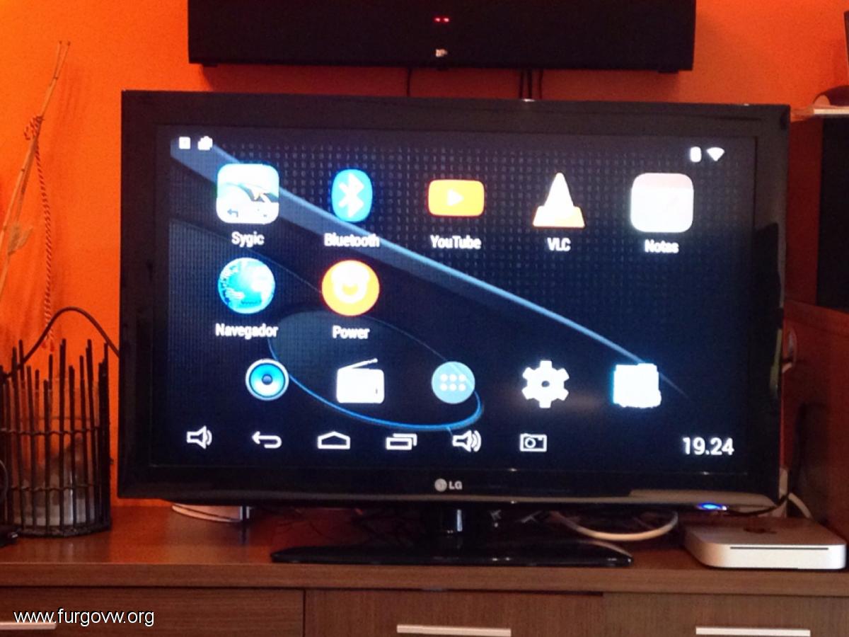

Y nada, a configurar la android box como si fuera una tableta, añadir cuentas, instalar aplicaciones, cargar mapas... todo como un teléfono o tableta android. Muy fácil!
