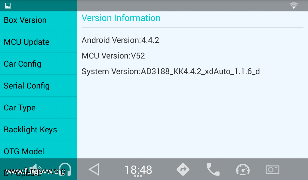

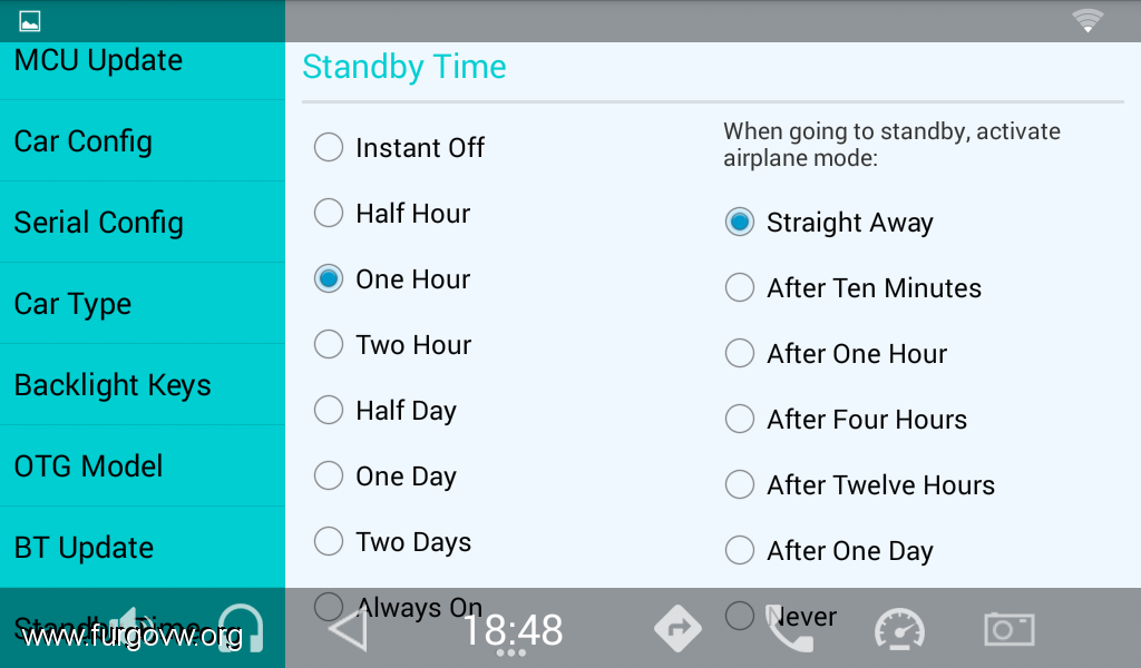

Actualizado hoy a nueva versión de xdAuto y MCU...... la configuración del apagado me encanta   .palmas
grimpador
Como actualizas? Con el archivo .img metiendolo en la sd? Yo tengo la ultima ROM de stock rooteada con 2 gb de memoria interna, para pasar a la que tienes tu, lo puedo hacer directo?
estresao
Una vez que instalas xdAuto por primera vez, las siguientes veces puedes actualizar usando el fichero ZIP mediante la aplicación "Reboot", que arranca el gestor TWRP.Esto es cojonuo, porque te descargas el fichero direactamente en la radio y no hay que andar descronprimiendo.
Puedes descargarte los ficheros de aquí: http://www.stats.aokp.co/?developer=zaphod&folder=nu3001
Las MCUs de aquí: http://www.stats.aokp.co/?developer=zaphod&folder=nu3001/MCU
grimpador
Ok, muchas gracias, me he descargado el archivo xdAuto-1.1.6d.img y mcu 52, como las instalo la primera vez? con la aplicación rkbatchtool.exe? o de otra manera? Y por ultimo, que instalo primero la mcu o la rom xdAuto? Muchas gracias de nuevo y disculpa las molestias.
estresao
Si, la primera vez usé rkbatchtool.
Cuando instalé por primera vez xdAuto, installé la 1.1.6c2, y ya tenía la MCU 40 y mucho. Quizás instala la última MCU después el firmware... no sé, diría que no hay riesgos de cargarte nada. La MCU reside en la radio y el firmware en la caja... ambas cosas se actualizan por separado, no veo que puedas tener problamas siguiendo este orden (y si los tienes ya aprendemos algo jejeje)

Ya he instalado xdAuto-1.1.6d.img y mcu 52, gracias estresao, queria comentar que con esta rom la memoria interna donde se intalan las apk ya no es de 1gb como viene originalmente, es de 3gb, con lo que no hay problema con instalar muchas aplicaciones. Comentar tambien que con la anterior mcu que tenia instalada cuando abria la puerta corredera de la Cali no detectaba nada, ahora me sale que se a abierto la puerta trasera derecha, lo unico que el maletero sigue sin marcarlo. Saludos.
