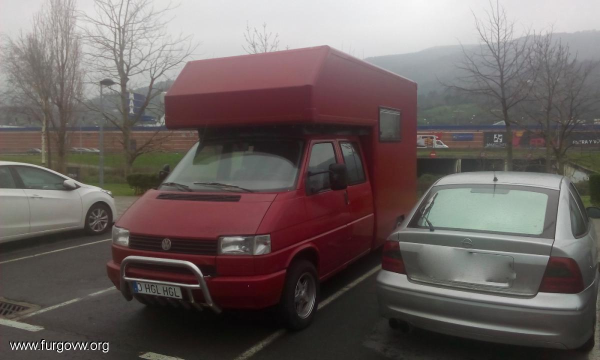

Hola, tengo una t4 syncro, y quiero saber la opinión acerca de anular el syncro,es una furgoneta voluminosa autocaravana, en principio no voy a ir por barro nieve, así que me planteo anular el syncro, como es la mejor manera? Que OS parece la idea?

Si además tu furgo es la de la foto, me juego el cuello a que pesa un huevo... con lo que una caja NO SYNCRO, que va a ser forzosamente más larga, te dejará la furgoneta muy perezosa.

En volumen vale, aceptamos barco. Aunque sospecho que una California con techo alto rígido de origen tendrá una aerodinámica parecida a la tuya.
En cuanto al peso... ahí discreto. Vale, lo reconozco, yo llevo un TDI... pero te saco 500kg en orden de marcha. Cuando pesé para la última homologación me iba a los 2600kg.
Creo que deberías seguir el consejo de Marcus y ver la posibilidad de achuchar ese motor... Caso de que siga sin convencerte, vende la tuya y compra una TDI con el interior que más te guste.
¿Cómo llegaste a hacerte con este vehículo? Lo pregunto porque es raro raro raro... T4 Dokas se ven pocas y con una célula como esa (parece muy artesanal) se ven menos aún.
