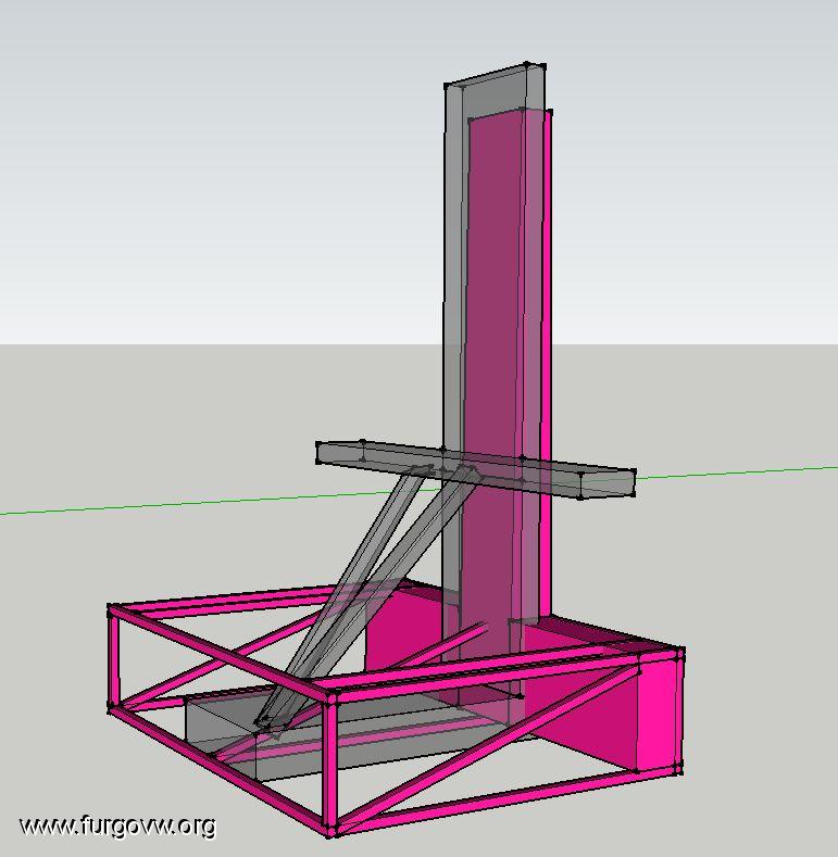

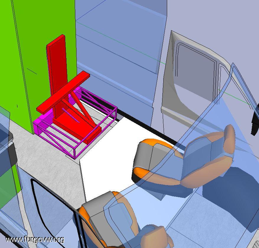

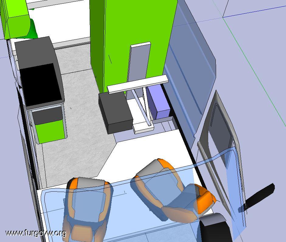

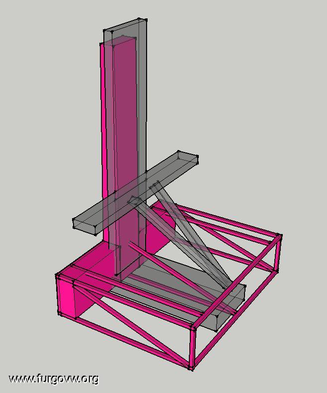

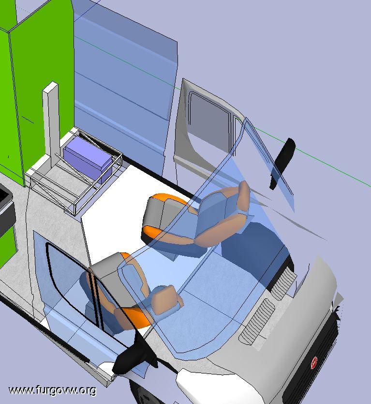

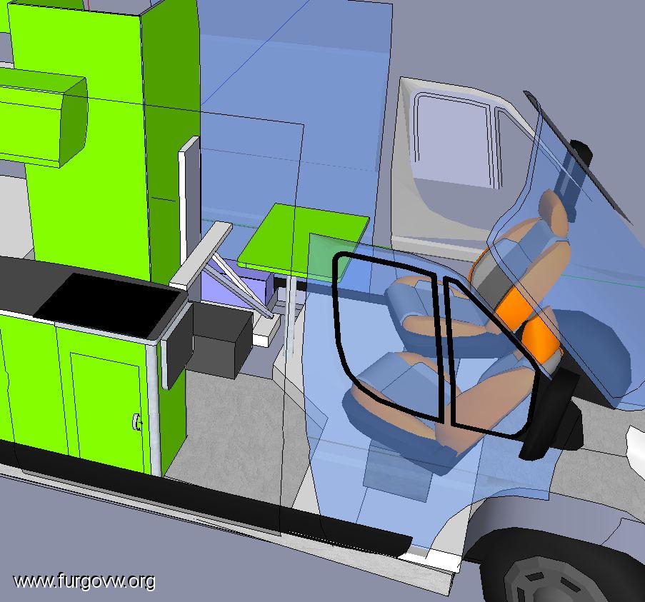

He dibujado en sketchup las dos estructuras (fasp503 y VSR). La verdad es que no hay duda en cuanto sitio que se puede aprovechar con el VSR pero claro, vale un paston mas....
Ahí van unas fotos. A ver que opinais!
VSR y fasp503 vistos, sob repuestos
VSR montado en una potencial camperizacion. Cabe bateria y quizas apurando hasta una dual top???
Y aqui las fasp 503, en la misma potencial camperizacion:
