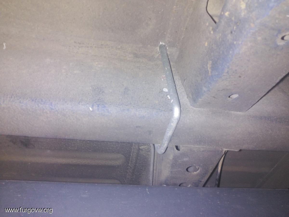

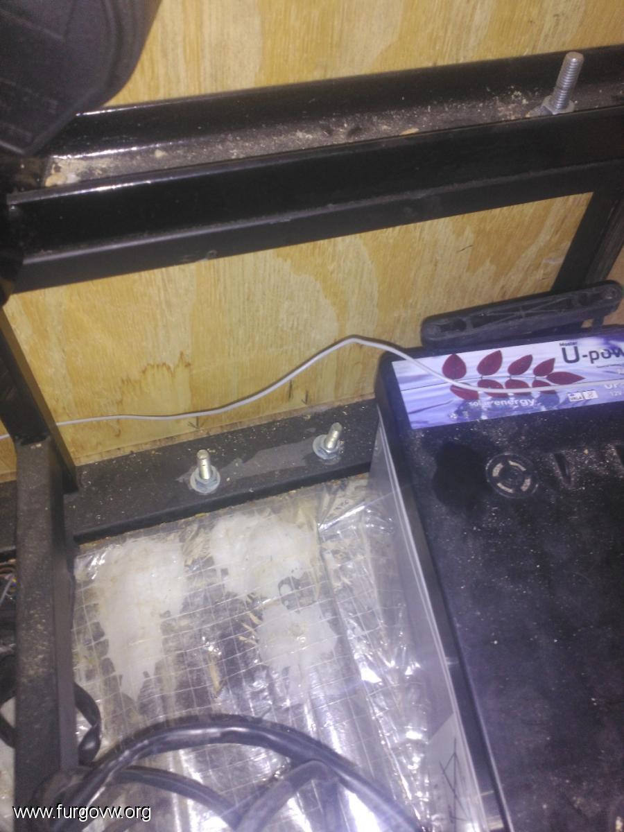

Hola buenos dias.
Podrías poner una foto de los bajos de la furgo de como has anclado els fasp 505 al chasis??? En què posición la estructura dentro de la furgo para poder anclar lo al chasis????

Pues en cuanto valla a donde la tengo guardada te hago unas fotos,mándame si quieres un tlf y te las mando,pero para que te hagas una idea lo cogí con unos abarcones de 12mm a las bigas del chasis.

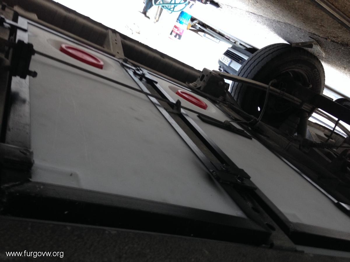

Me estoy comiendo el coco con el deposito de agua en los bajos y veo que el tuyo no lo has encajado en ningun hueco, sino que lo has puesto debajo de las vigas. Me podrias comentar al respecto qué medidas tiene el deposito y si no te queda muy abajo?

Me queda justo a la altura del escape,no encontré otro sitio posible,parece que está un poco bajo pero yo todavía no le he rozado en ningún sitio y me he metido por sitios complicados.

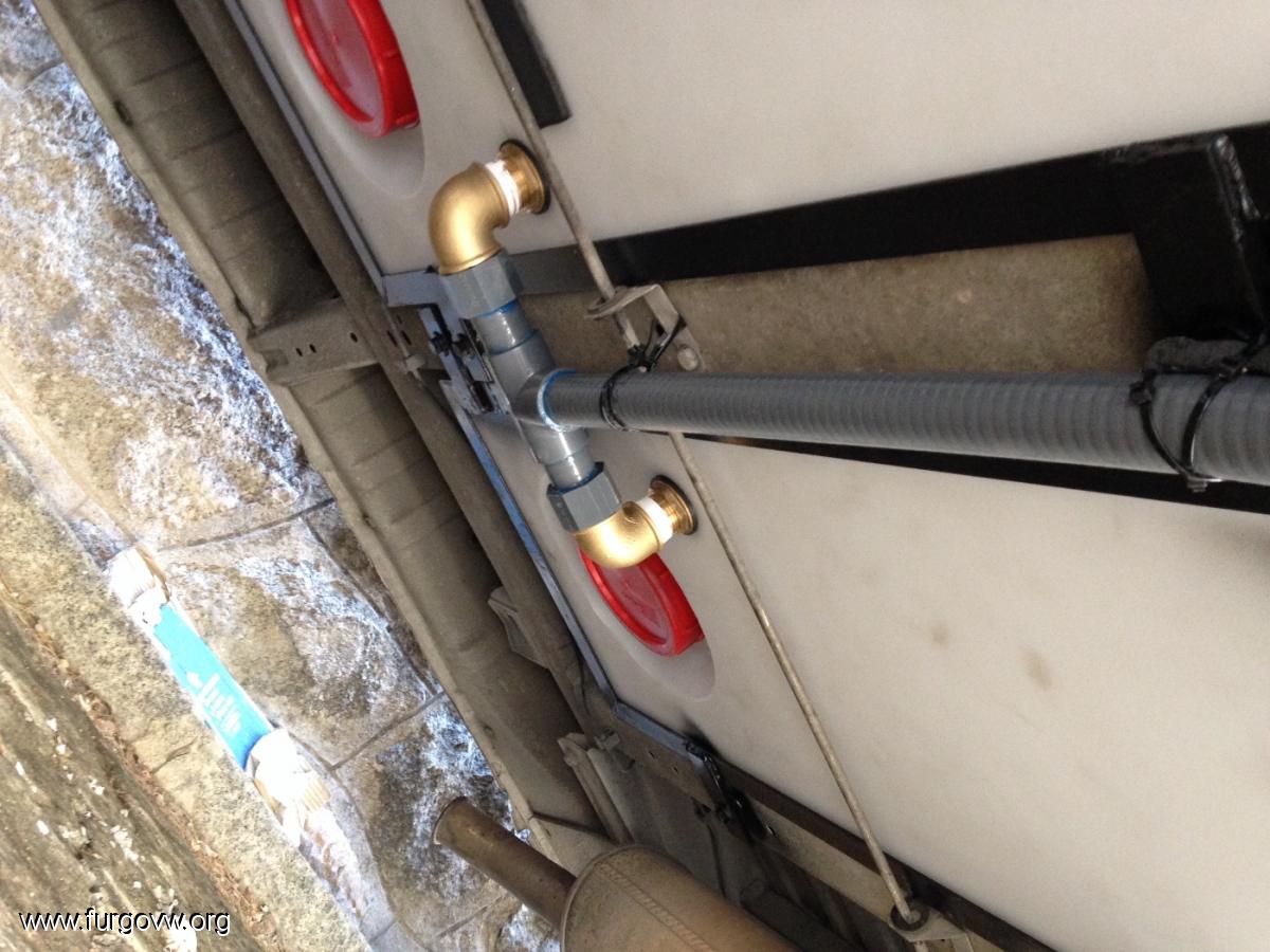

Jepeto2.8
Tigrilla por si te sirve de algo yo los he colocado así....
aguarevey
Así es como queda,la medidas son 1000x420x200

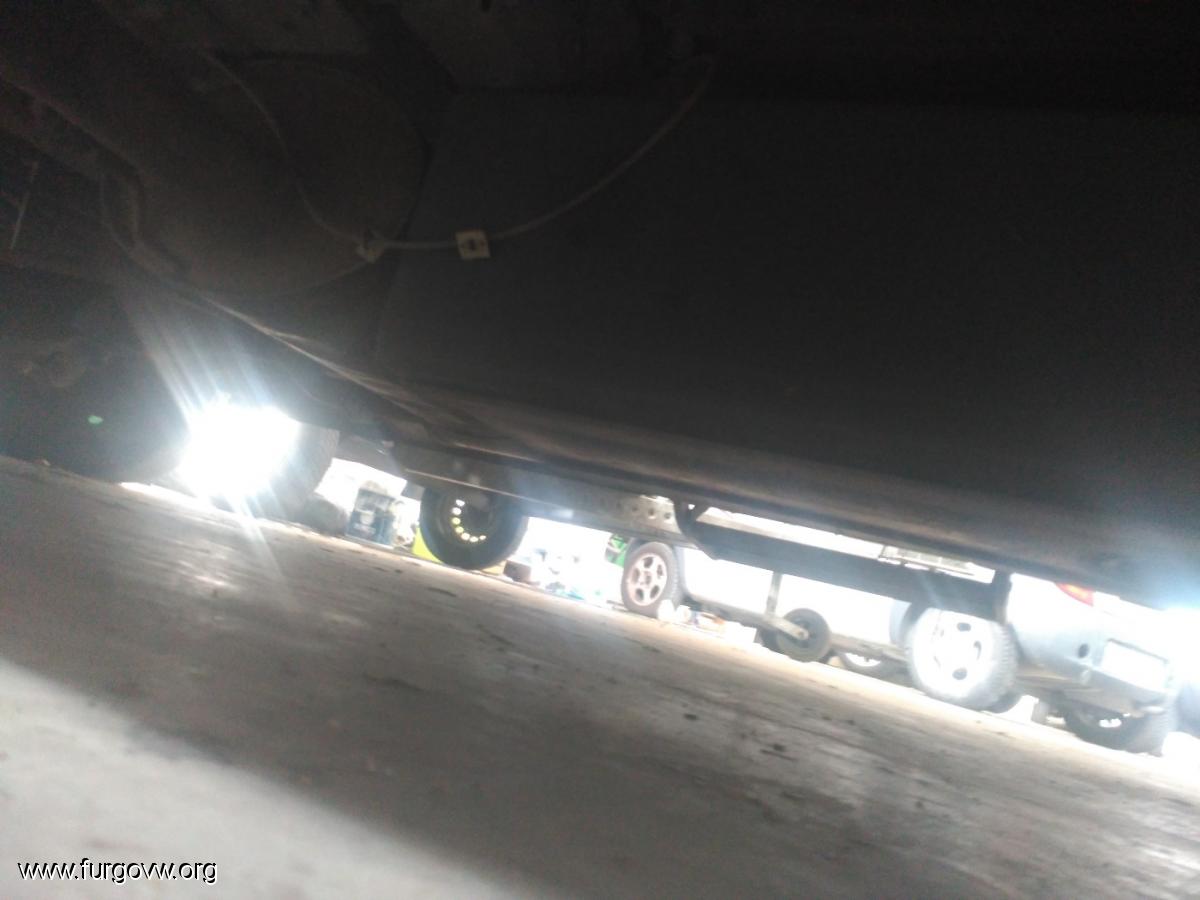

aguarevey
Cita de: quimc13 en Junio 16, 2017, 06:54:12 am
Hola buenos dias.
Muchas gracias de antemano
Enviado desde mi Redmi Note 3 mediante Tapatalk
Así es como queda atornillado.

Muchas gracias por las fotos.
Yo estaba pensando en hacer planchas de acero que agarre el chasis teniendo forma de u.
Como dije el homologador me ha dicho que no ponga la base suplementaria debajo sino encima, por lo tanto me tengo que guiar por los agujeros de la estructura fasp.
Espero acertar y obtener la combinación de seguridad/homologación.

has puesto dos depósitos unidos? ahora descargaré las fotos para ponerlas mas pequeñas, porque me cuesta distinguir
me podrías decir las medidas de los depósitos? Gracias de antemano
