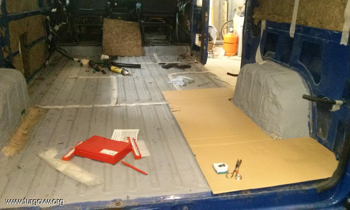

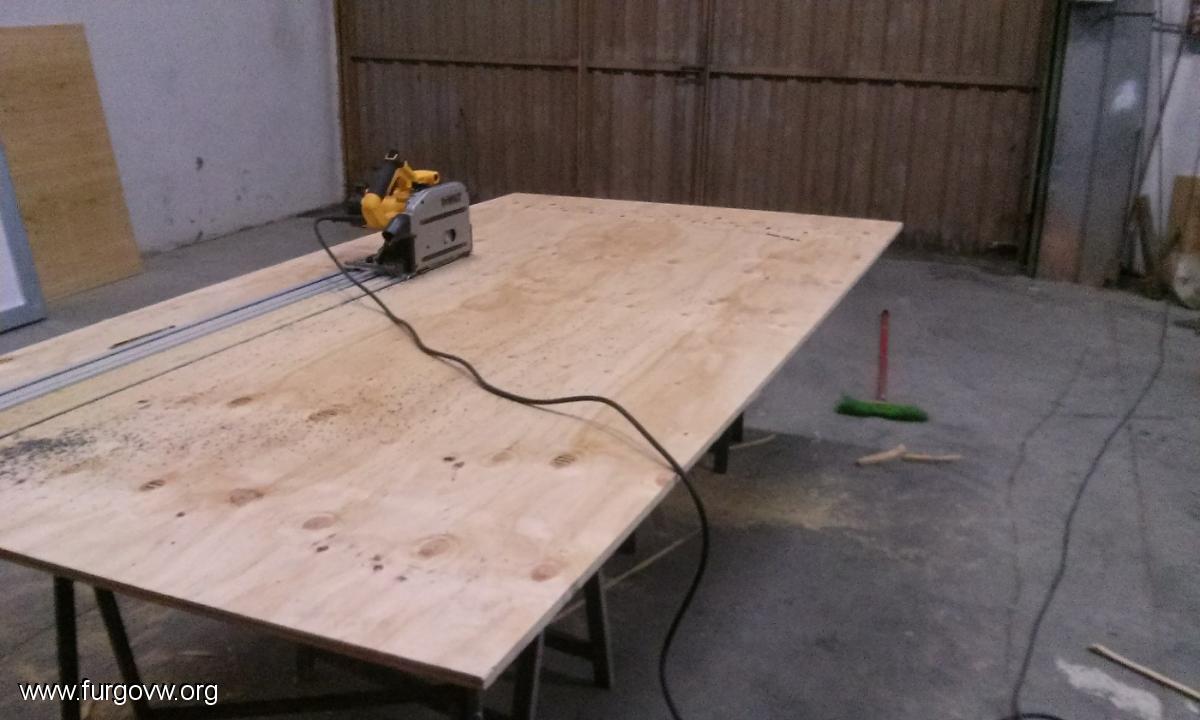

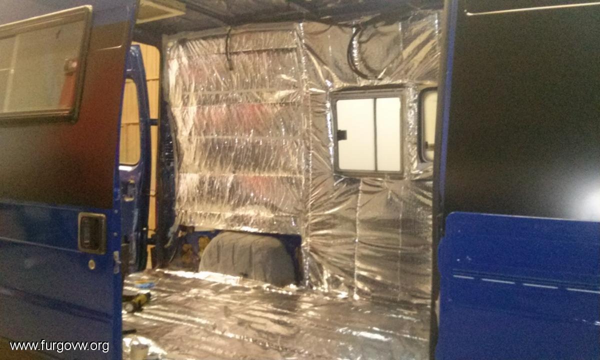

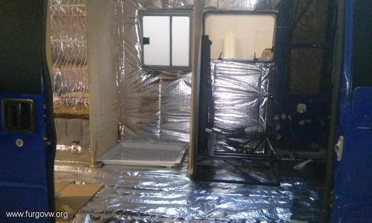

Otro fin de semana bien aprovechado,ya e estado poniendo el reflexivo,e sacado las plantillas para contar el suelo y e cortado las paredes del baño y de la cocina para superponerlo todo un poco,y entre todo esto ya e aprovechado y le e cambiado aceite y filtros que ya la tocaba.

Otra cosa, porque le has metido lana de roca? Suelen decir que son criaderos de humedad que luego se traduce el óxido
El suelo si puedes echale antioxidante, hay un bote que es para echarlo directamente, con dos manos va mss que sobrado
Te digo como me dijo a mi en su dia Esero con el plato de ducha, dale la vuelta y los surcos rellenalo de sikaflex, asi cuando lo pises estará el plato de ducha sin zonas huecas
Si necesitas cualquier cosa aqui estamos

Si Pedro,lo del escalon ya esta,fuy al electricista y me lo esplico,era muy sencillo,por cierto tu le pudiste homologar?esque no encuentro el sello de la CE.
Por lo de la lana de roca decidi ponerlo porque donde lo compre me hablo muy bien de el y aparte se trabaja muy bien con ello a la hora de meterlo por todos los recobecos.
Lo del suelo es imprimacion antioxidante pero tambien heche convertidor de oxido donde estaba un poco mas feo.

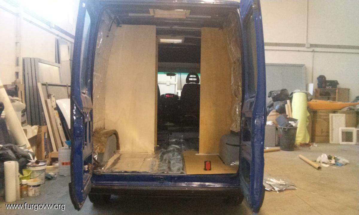

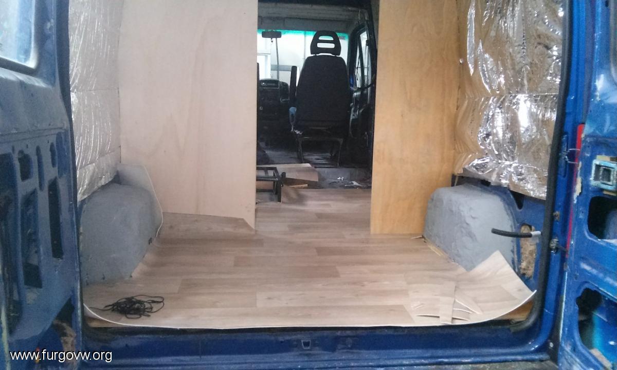

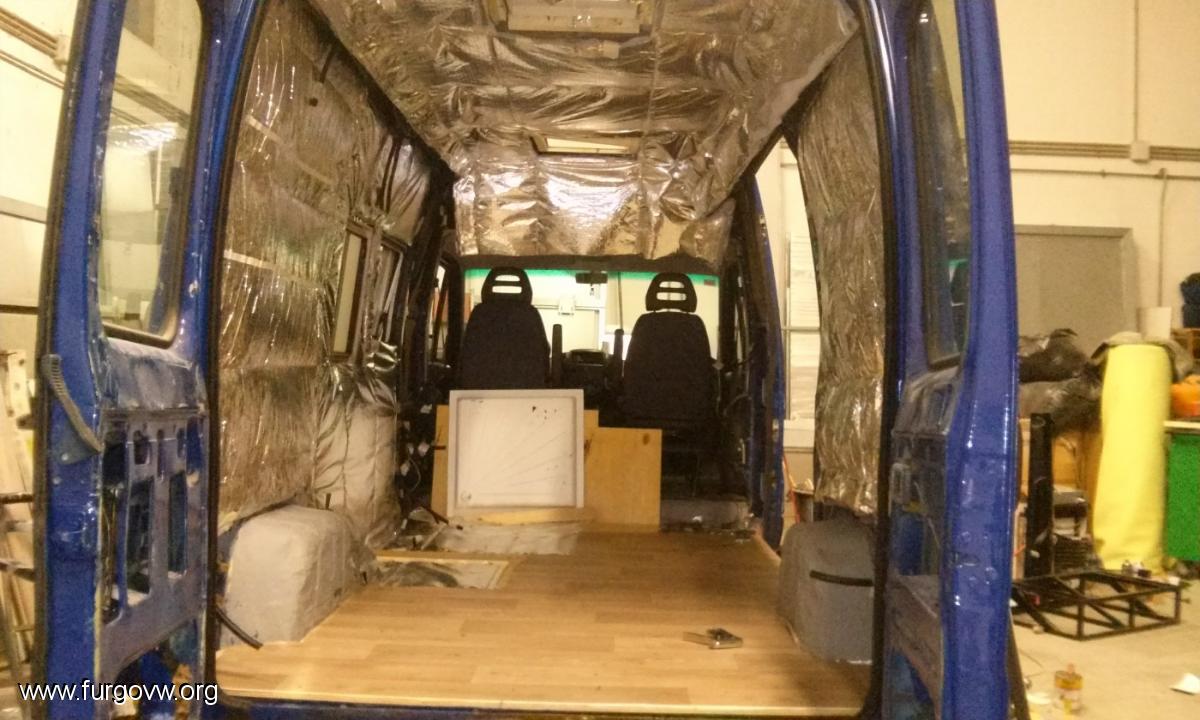

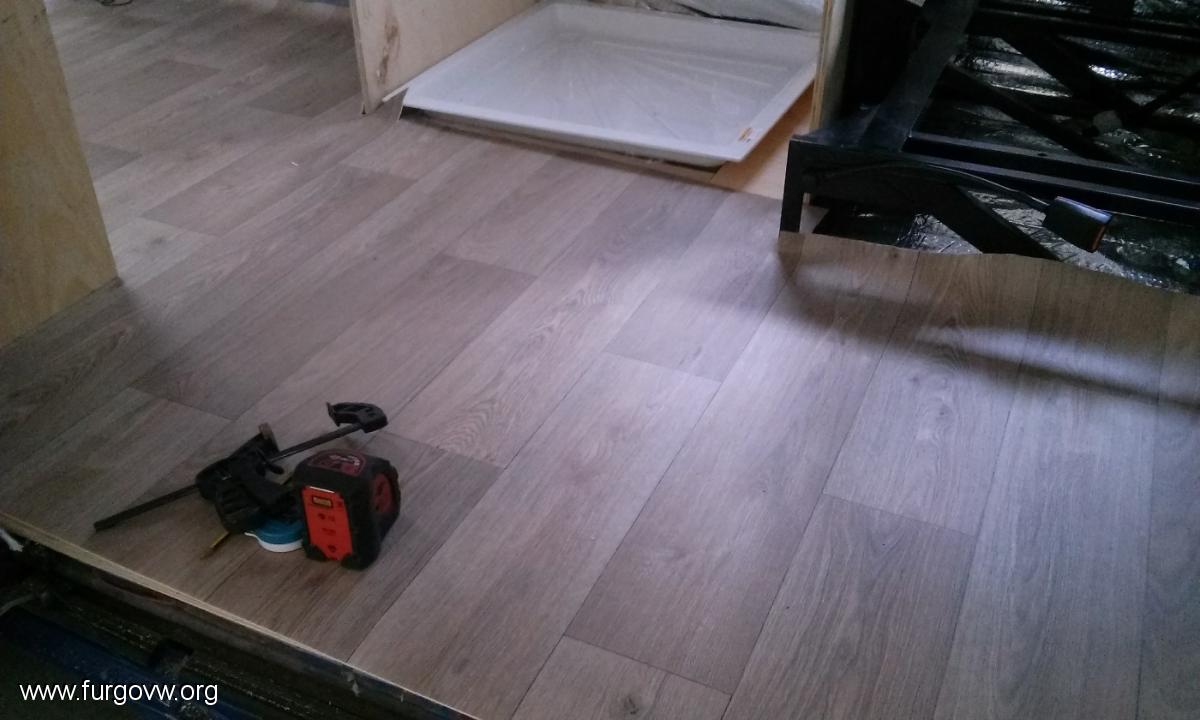

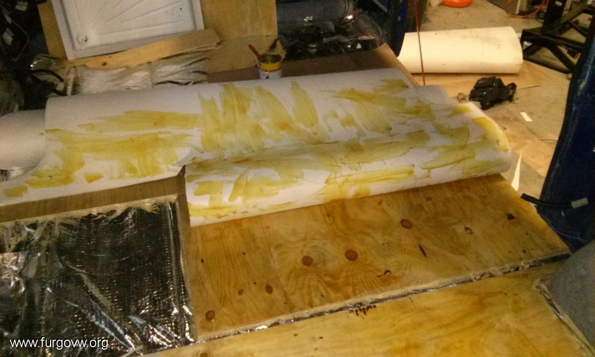

Es hora del suelo,al principio habia pensado en poner contrachapado de 10 y luego tarima pero creo que el suelo vinilico va a ser mas limpio y mas sufrido asi que es lo que e puesto con contrachapado de 15 en vez de 10.
aguarevey
Suelo encolado y aislante del techo colocado,menudo colocon me e pillado con la cola de contacto.

No soy ningún experto, pero lo de la lana de roca si que he leído a unos cuantos detractores en el foro. Yo en la t4 tengo muchisima condensación al dormir ahora en invierno...si la lana absorbe y luego no se seca bien igual hay problemas con entes diminutos. Igual en la ducato no hay tanta condensacón.

Eso e leido yo estos dias,el que me lo vendio me dijo que evitaba la condensacion pero ya sabes que con tal de emplumar cosas te cuentan lo que quieren,ya que esta asi lo dejare,lo ire controlando.
