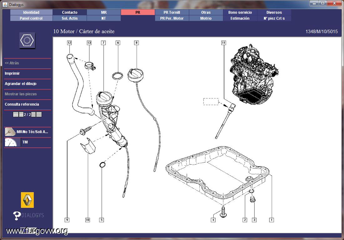

GSXR750
Si, me he equivocado al decir que era el de presión de aceite (no tiene nada que ver), me refería a la sonda de nivel. Creo que cuesta más €€ unos 50
Y debería encontrarse un poco por encima del carter (es la pieza número 11)
