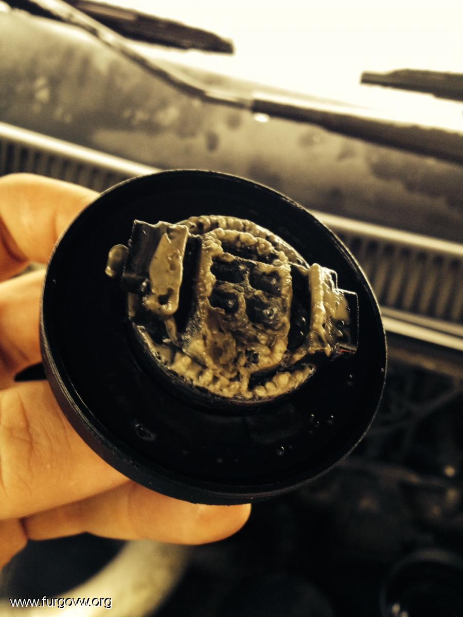

 Hace unas semanas que me di cuenta de como estaba el tapón del aceite.... ???
y me preocupe mucho, luego me puse a leer en el foro y en internet....y se me paro el corazón un rato...... después de muchas consultas......lo tenia claro....."JUNTA DE CULATA"!!!!!! .panico
..cuanto me va a costar???...las típicas preguntas....y la principal!..sera la junta de culata o será la bomba del agua?... después de estar en el taller, me dijeron que era la bomba del agua, también me han arreglado el turbo x el cual perdía aceite...
no se si esto le ayudara a alguien, pero me dijeron que también puede ser porque vivo en una zona de temperaturas muy bajas (vivo en alemania),y se crea esa masa marrón, que puede ser x la junta de culata pero q perdería mucha agua, o podía ser x la bomba que en mi caso un motor 2500cc 180cv tiene la bomba integrada en  el bloque motor, y es buena idea cambiarla cada 120.000km para que no pase esto....
al final la broma salió cara 750 euretes:
-cambio de bomba.
-filtro de aceite.
-aceite nuevo.
-vaciar el radiador,limpiarlo y rellenarlo.
-arreglar el goteo de aceite, del turbo.
