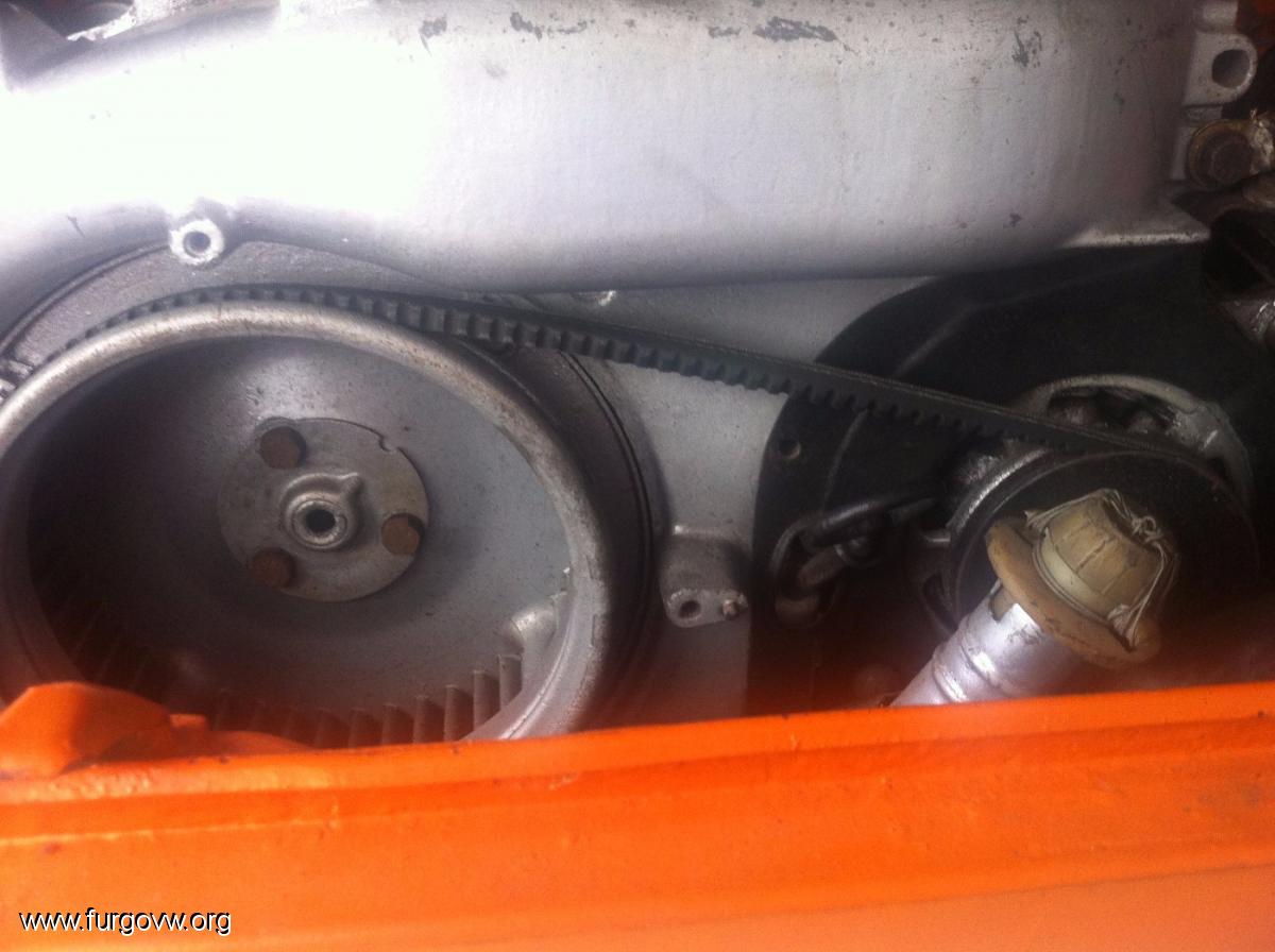

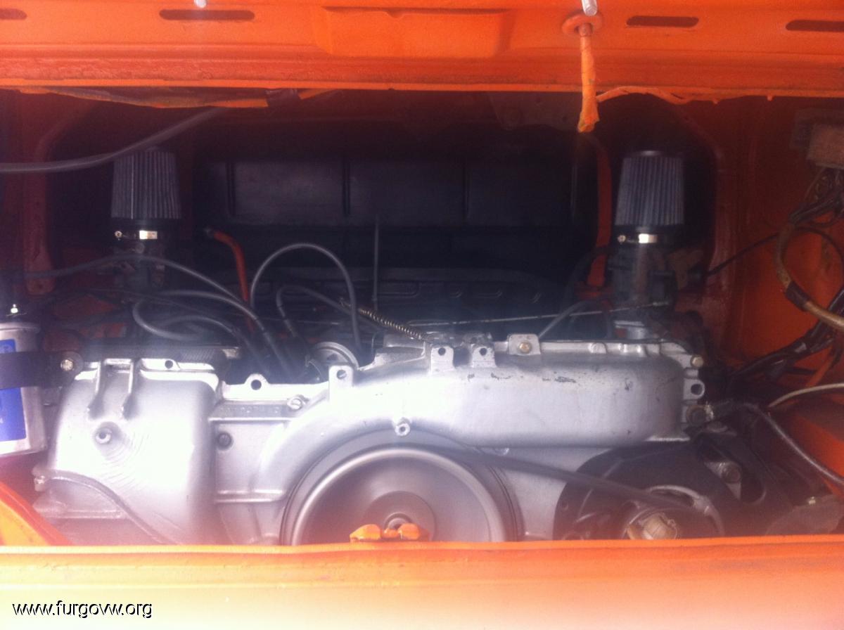

coque72
Aquí están las fotografias en ellas se puede ver como se gira la maldita correa, el caso que he encontrado una correa Bosch en 10 x 950, pero todo el mundo me indica que si se gira es por la polea del alternador o por la turbina del motor.

No estará doblada alguna de las poleas??
coque72
A simple vista no lo parece, el caso es que tampoco tengo ninguna herramienta con la cual ver si no están alineadas las poleas.
Sigo dudando de la correa y estoy por comprar la Bosch, aun que me dicen que no tendría que hacerlo por mala que sea, esta es marca americana y ellos las venden sin problemas.
Voy a soldar la pieza donde se tensa el alternador, y después si lo sigue haciendo comprare la correa Bosch. Por descarte sacare polea y alternador en el ultimo caso.
