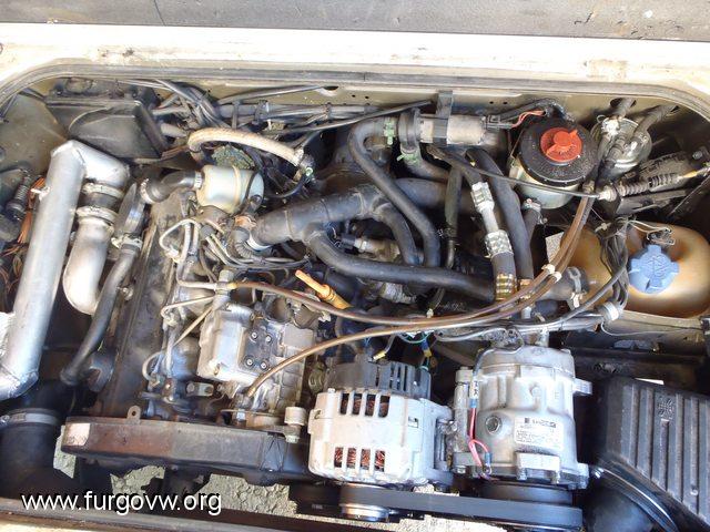

Hola,apuntar otro más... TDI (AFN), caja de cambios 3H sin retocar (pendiente) ruedas de origen 185/80/14. Techo elevable y muebles.Consumo 8l
NachoT3
Ya estoy "tedeizado" ;D
Motor AHU, sin intercooler, ruedas 205/65/15, multivan, caja de cambios con grupo y piñón de quinta más largo consumo 7,7 a 120   .palmas

Motor AHU, sin intercooler, ruedas 205/65/15, multivan, caja de cambios con grupo y piñón de quinta más largo consumo 7,7 a 120  y Aire acondicionado .palmas

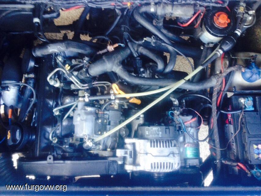

NICHY
Una foto del mio
Venga que salgan esos tdis  ;)
