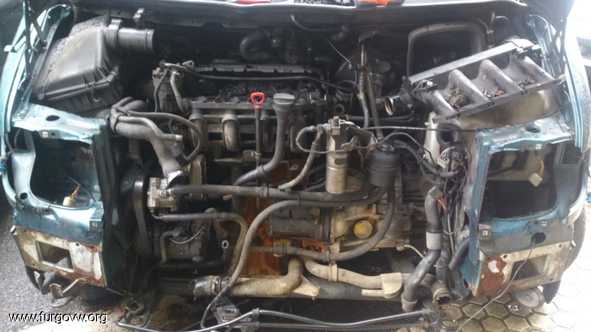

El motor ahora mismo esta asi
En la parte de arriba e visto dos soportes pero no se cuantos tiene

JPSao
creo que tienes que qutar la cuna y sale motor cambio y cuna junto. ah y direccion fuera tambien
matx
Que sale por la parte de abajo el motor? No se puede sacar entero por la parte de arriba?

crisofilax
Puedes elegir..... cuando las montan lo ponen por abajo con toda la cuna es realmente sencillo y limpio de sascar ya que no hay que girar nada... solo soltar cuna, amortiguadores y cableado/tubos motor dirección....frenos ....pero te hace falta levantar la furgoneta....
Por delante salir.... tiene que salir Tendrás que soltar los silent blocks, transmisión y hacer girar el motor para que salga longitudinal por el hueco (si lo quieres sacar con caja de cambios.... (no te olvides del cable de la marcha atrás.... yo me he olvidado un par de veces :( :(
Teniendo como tienes la furgoneta a mi me da que tanto da una cosa como la otra.... lo que te sea más cómodo dependiendo del equipamiento que tengas tienes grua¿ polipasto?¿ elevador?¿
En el fondo sacar un motor es más cuestión de lógica, orden y cuidado que otra cosa... (y tiempo)
