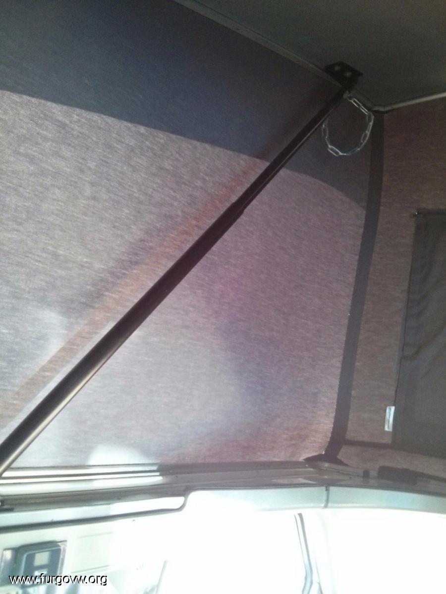

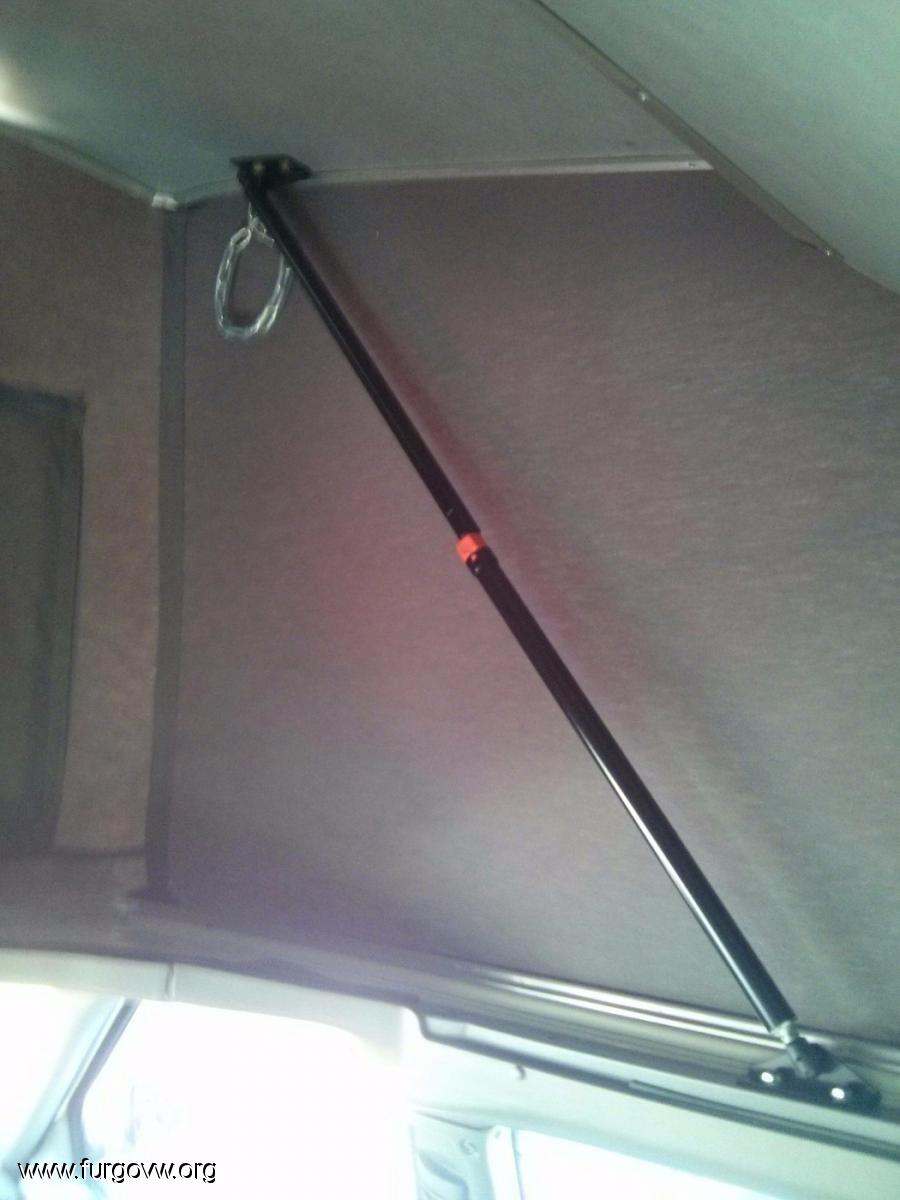

kandepalleiro
Ya los tengo montados  ;D
Con unas cadenas cubiertas de tubo transparente para poder tirar. Subiré foto en cuanto pueda jeje
No es lo mejor pero ayudar, ayudan. Vamos a ver en verano lo que pasa  .panico

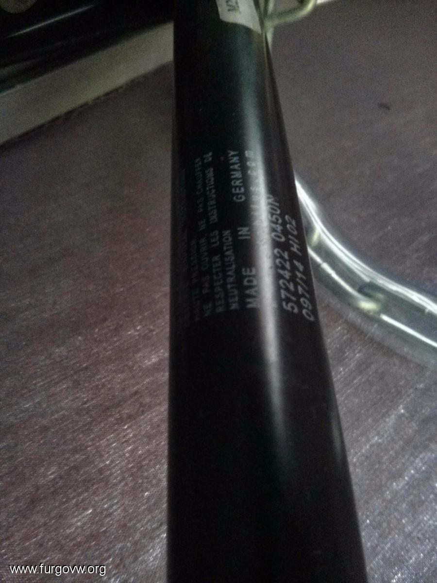

Cuantos Newton tienen tus hidráulicos? Los míos andaban por los 900 si no recuerdo mal, y tirando un poco fuerte una persona de ambos lados a la vez, bajan de sobra...
kandepalleiro
Cita de: vitu101 en Agosto 28, 2015, 14:10:51 pm
Pues si mal no recuerdo son 450 cada uno.   Dependiendo de la temperatura y el tiempo que pasó abierto soy capaz de hacerlo solo o no. No se si habrá que ponerlos más atrás o algo

450 newton?
entonces los mios no pueden ser de 900, me habré equivocado.
Haz si puedes una foto a ver cómo van colocados, y hago yo una de los mios, y de paso miro la fuerza. No es muy normal...
