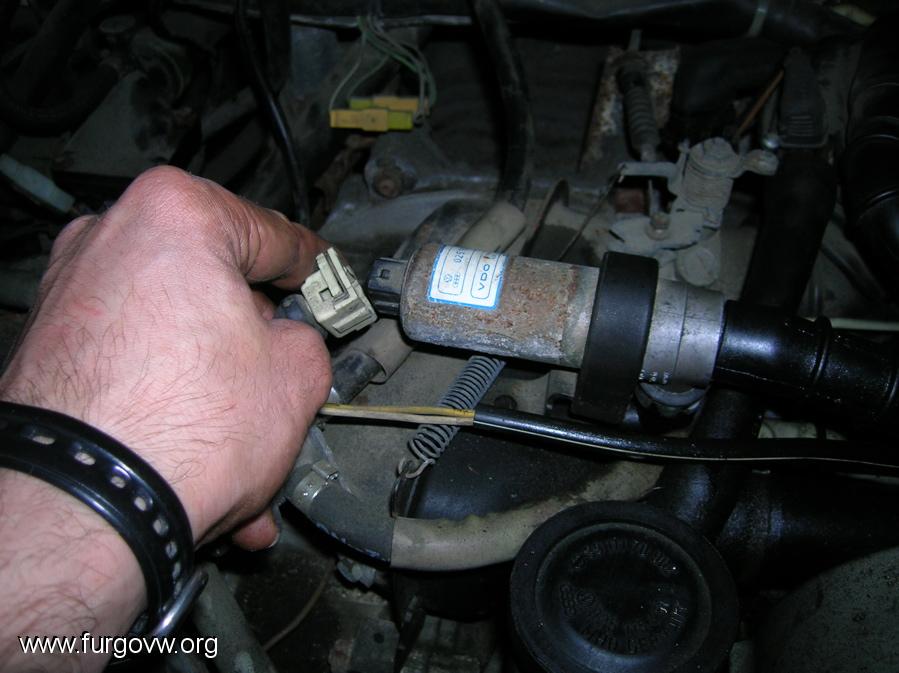

Comprueba que funcione la válvula de aire en frío
Es la de la foto. Se supone que solo actúa en frío (si la desconectas cuando el motor está todavía frío, el motor se para). En caliente no actúa.

No creo que tu problema sea de hay,yo siempre lo tengo desconectado.
En frió le cuesta mantener el ralentí y ya esta, en caliente no se para.
