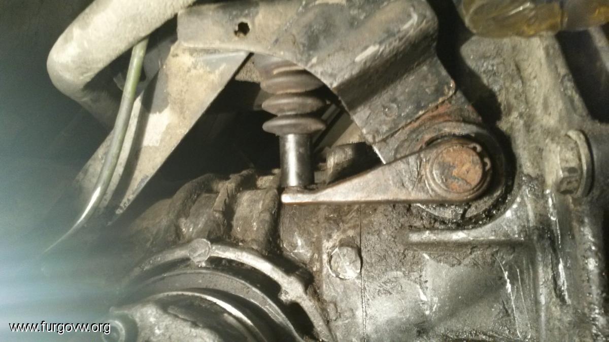

Estoy liado con el cambio del 1.6 (CS) al 1.9 (1Y); digo liado porque ya lo tengo montado, pero me ha surgido un problema.
El caso es que me patina el embrague, es decir como si estuviese embragada la furgo, pues le doy gas y revoluciona la furgo ella sola, la sensacion es que llevas a medio pedal el embrague por lo que al acelerar la furgo pues patina, incluso en algunas ocasiones bota.
He visto que la posicion del maestro de embrague en la caja de cambios se queda recta, si le empujo con la mano retrocede, pero si lo sulete vuelve a la posicion que adjunto.
¿Que está pasando? pues el embrgue estaba funcionando correctamente en el CS pero ahora en este me patina...
¿El embrague está mal? ¿Está mal purgado el sistema?....No entiendo que puede estar pasando. .panico .panico

Sí, el maestro retrocede como os digo correctamente, pero se queda en la posición que veis en la foto.
Si yo le empujo con la mano al eje el cilindro entra mas, pero cuando lo suelto vuelve a la posición que veis...
Me tiene esto loco, no sé si pedir o no un embrague pero no tengo ningunas ganas de bajar la caja de cambios para que luego sea alguna tontería...

Hola, puede que tengas atascado el latiguillo que se encuentra justo antes del cilindro,al pisar deja pasar el liquido pero al soltar no lo devuelve.

No creo que sea problema del accionamiento, puesto que si lo tira atrás a mano y al soltar vuelve al sitio, lo que estás haciendo dentro de la campaña es separar el cojinete de empuje de la prensa y al soltarlo, vuelve al sitio, dejando el cojinete apoyado en las patas del diafragma.

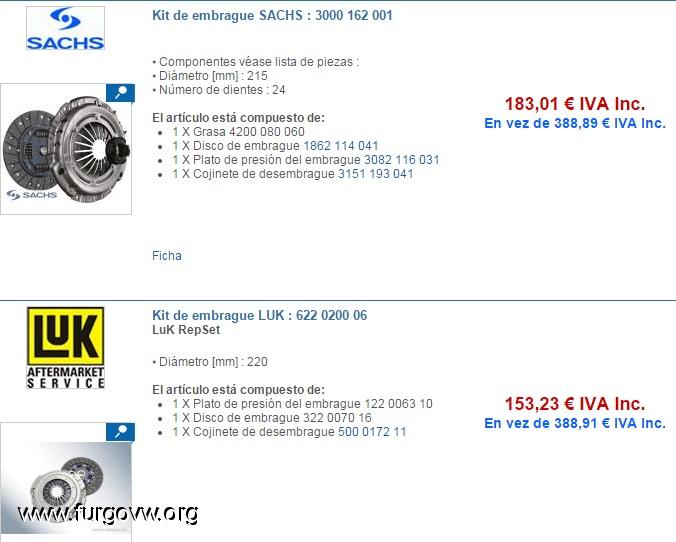

No he podido asegurarme 100 % pero indagando en la pagina de repuestos de Oscaro veo que el del 1.6 CS el embraque es de 215mm y el del 1.9 1Y es de 200 mm por lo que deduzco que el de la furgo es mas grande.
Viendo precios de los embragues, creo que lo voy a pedir a Oscaro, por precio y rapidez; en las tiendas de recambios realizando descuento(dudoso jejej) me ahorro 100 € que se dice pronto.
Que marca me recomendáis LUK o SACHS, según he leído son primeras marcas.
La único que veo de diferencia es el diámetro del disco de embrague:
LUK      --> 220mm
SACHS --> 215mm
¿Hay problemas con esa diferencia?
