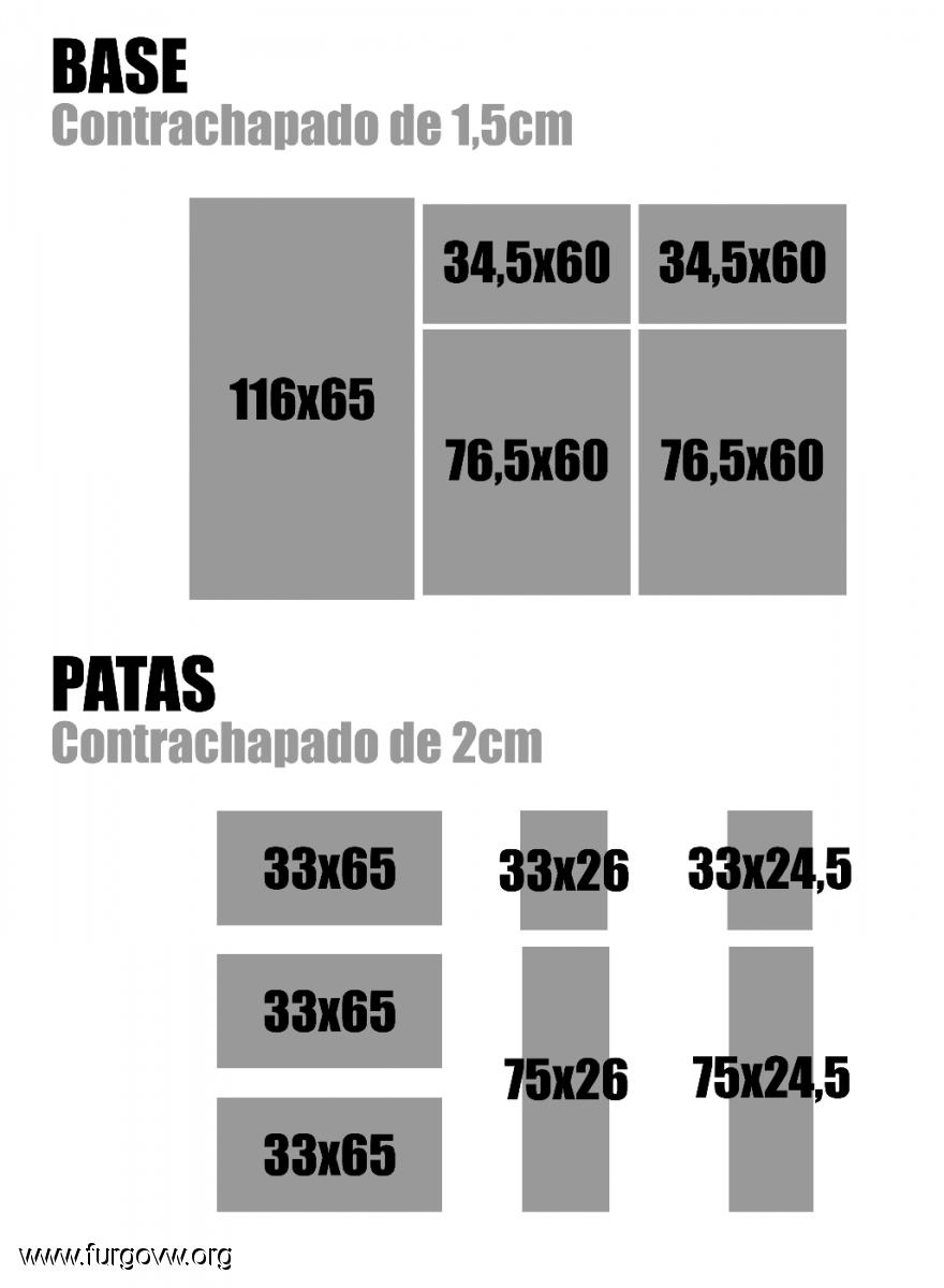

Más vale tarde que nunca, aquí están las medidas... A mano y con mala letra, a ver si saco un rato y lo paso a limpio!
El dibujo esta con la estructura desplegada en el suelo con las patas para arriba la medida 116 es la parte trasera, la que da al portón.

Por petición en comentarios de Youtube he actualizado primer post con el plano de la cama.
Como aclaración en cuanto a las maderas: Todo en contrachapado, patas de 2cm y cama en 1,5cm

A petición de un forero que me ha pedido los planos más claritos (parece que no se entiende muy bien mi letra) os comparto las medias:
TRUCO:
- Las patas de 14,5 de alto van montadas a 14,5 del final.
- Las patas de 26 de alto van montadas haciendo doble visagra en forma de T (ver vídeo)
- Las patas de 33 de alto sobresalen de tal forma que al extender las piezas centrales de la base estas apoyan en el saliente de la pata.
