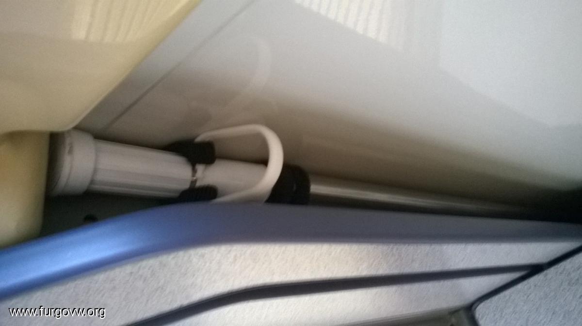

Para sujetar la estructura a la furgo he utilizado dos pértigas extensibles que se guardan en los huecos que quedan  encima de los rieles de la cama superior.
Extendemos la pértiga y la colocamos de la siguiente manera.
Estas pértigas llevan los dos extremos de goma con lo que no dañan los muebles.
Para sujetar la estructura a la pértiga he utilizado 4 gomas del pelo y 4 ganchos de cortina que irán sujetas a la pértiga. En la estructura he colocado 4 ganchos de plástico en forma de S que entran a presión en el tubo.
