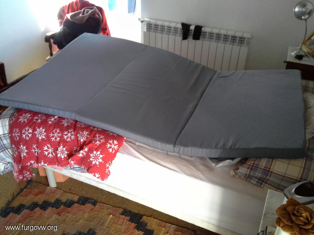

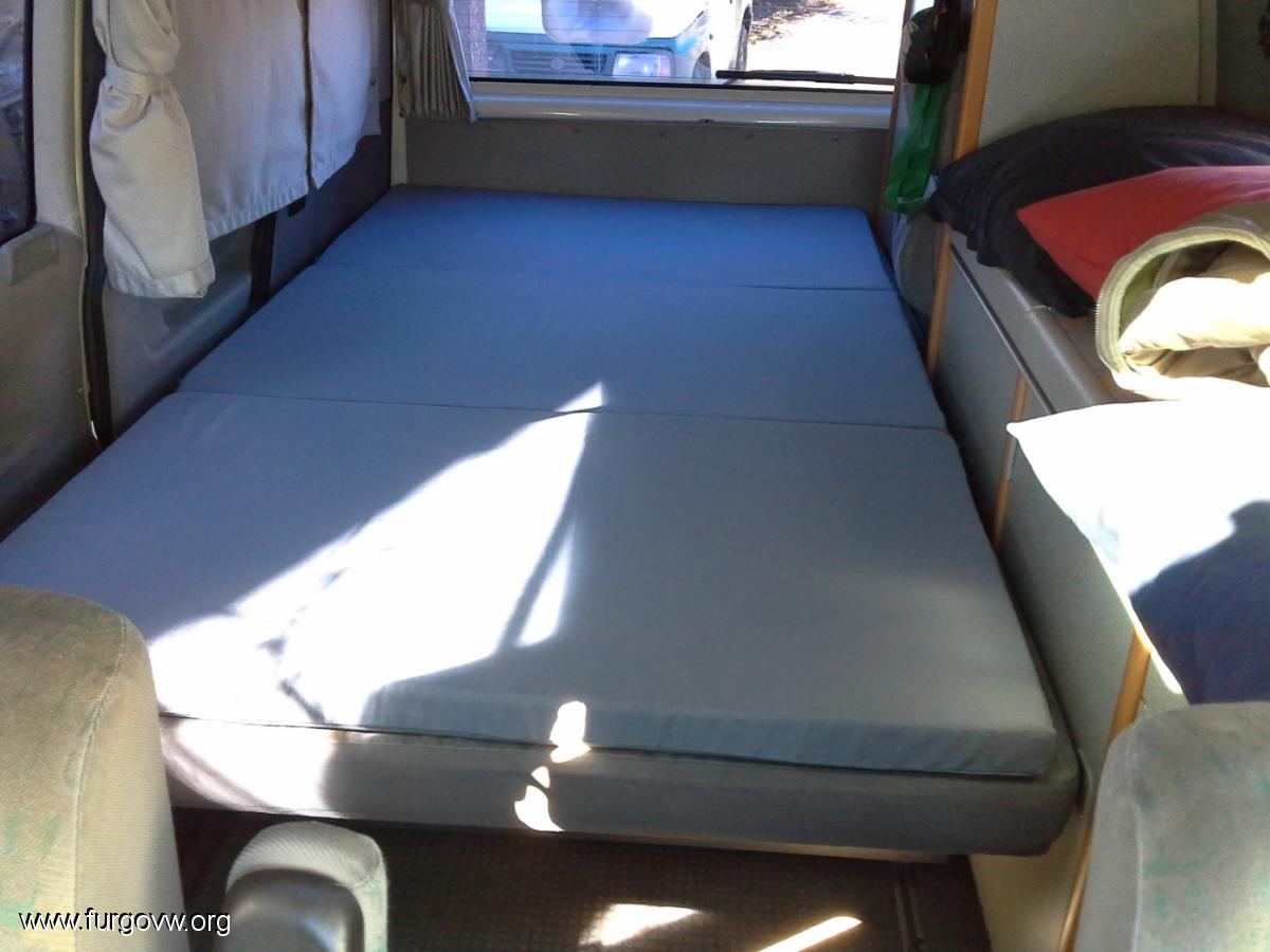

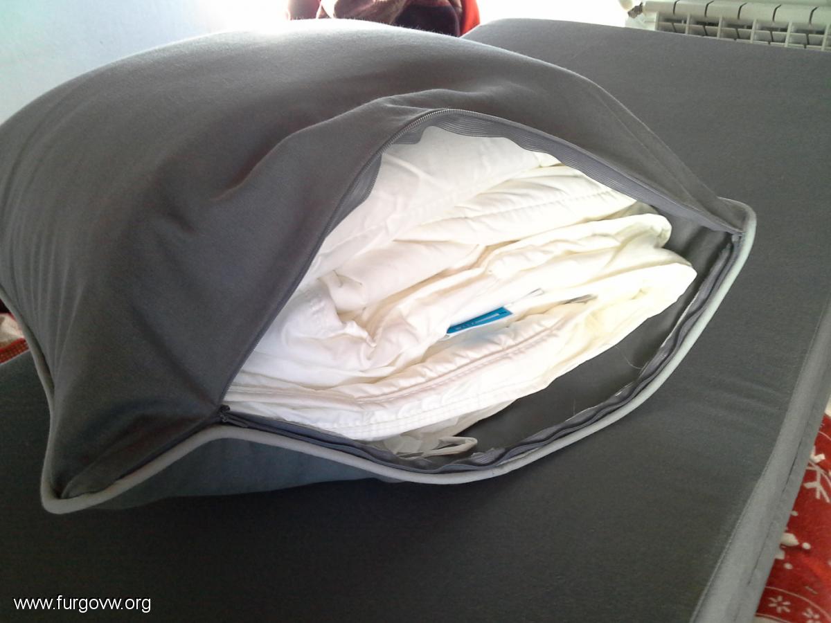

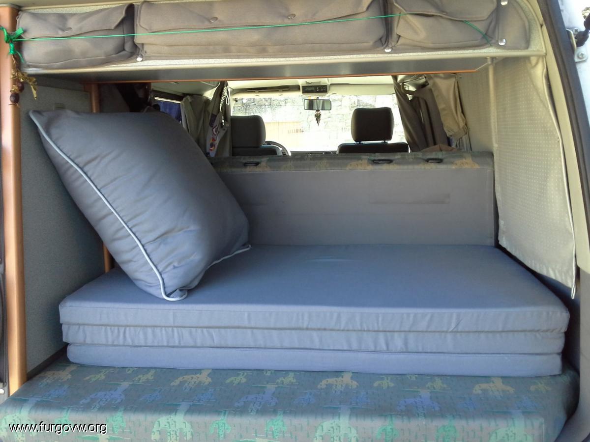

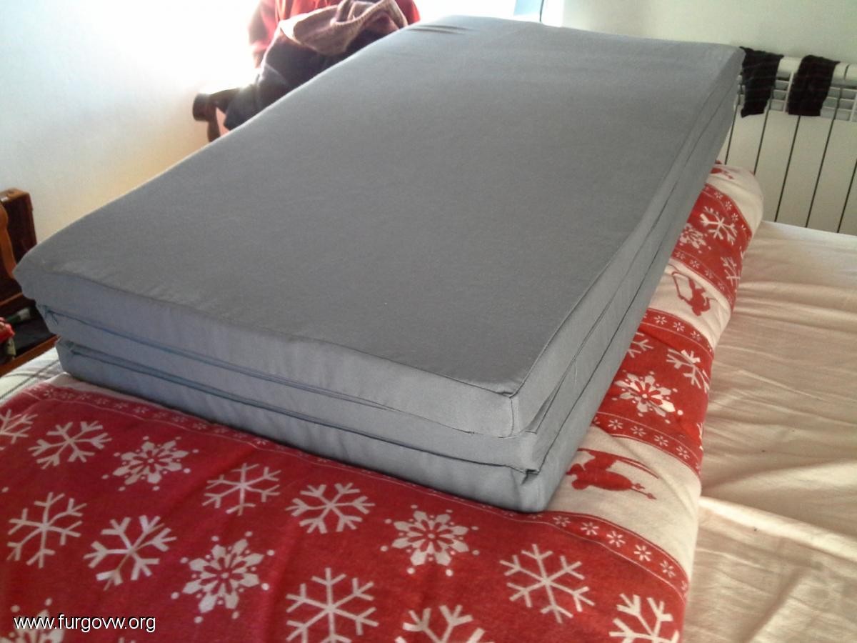

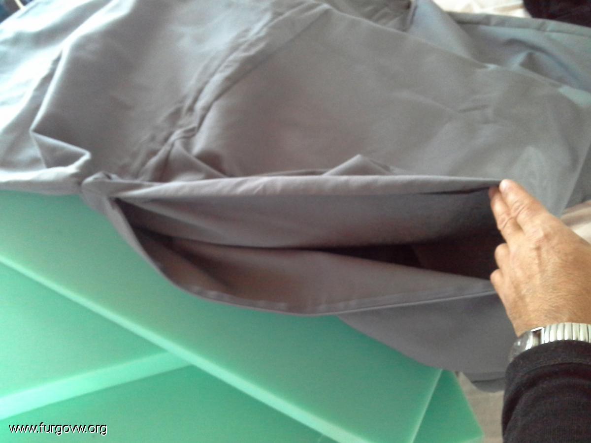

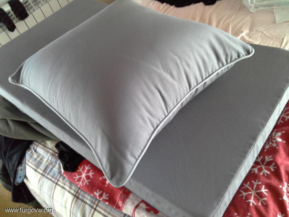

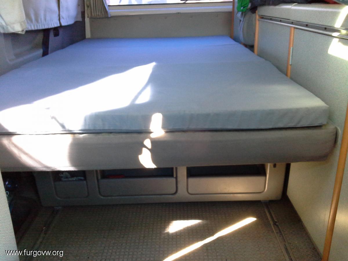

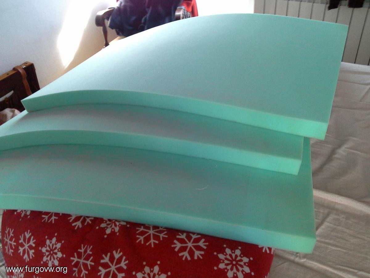

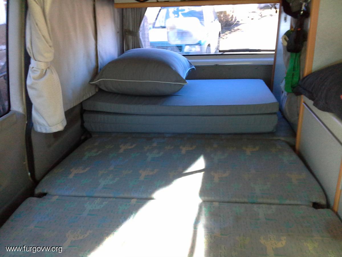

Hola. Este brico tiene poca explicación. La cama de la Cali se hace algo dura y los hierros a veces se clavan... con lo que decidí hacerla algo más cómoda. Compré una espuma de densidad 30 y de solo 5 cm de espesor, cortada en tres trozos de 110x63x5 cm. Hice una funda para esos tres trozos, unidas de forma que abran en forma de Z, de color gris neutro en loneta de algodón. Combina muuuuy bien con el tono general gris de las Calis. Cremalleras a los lados y espumas para dentro (lo más laborioso de todo!). Compré un edredón de 150x220 cm que se compone de dos edredones, uno más fino que otro, que se pueden unir y le hice también una funda para meterlo, con la misma tela y ala, ya tenemos cama cómoda como es debido. Después de 15 añitos con la Cali, ahora dormiremos bien de verdad!. La densidad 30 proporciona la dureza y comodidad suficiente, parece que estas en la cama de casa!.
Coste de los materiales:
Espuma: 25€
Tela: 25€
Edredón: 45€

Las fundas del colchon van con las mismas medidas que la espuma o descontaste algo para que tense? Y por otro lado como sacaste medidas para la funda del edredón?
Llevo el colchón enrollado y parece mas comoda tu opcion y tengo maquina de coser aunque de momento cero de práctica (todo es ponerse).
pepedafonte
Las medidas de las espumas son de 110x63x5 cm. La funda tiene algún cm de más para la costura, pero al final queda un espacio exactamente igual que la espuma. Es complicado y laborioso meter dentro la espuma... pero una vez dentro, queda tenso y totalmente adaptado.
De esta manera se resta espacio en el maletero, pero compensa a la hora de dormir, es muuuucho más cómodo. No se como pude estar tantos años sin hacerlo, la verdad. La diferencia es brutal

Lo pillé en una fábrica que hacen colchones y somieres y bases de camas. Muy bien de precio, unos 8€ cada trozo. En total 24€. Cualquier fábrica que haga ese tipo de colchones te venderán esta espuma a medida.
Hay varias densidades, la densidad 30 está muy bien. No es que vaya en proporción al peso, pero si pones menos densidad corres el riesgo de que notes lo que hay debajo. Es una densidad muy usada para este tipo de cosas.
