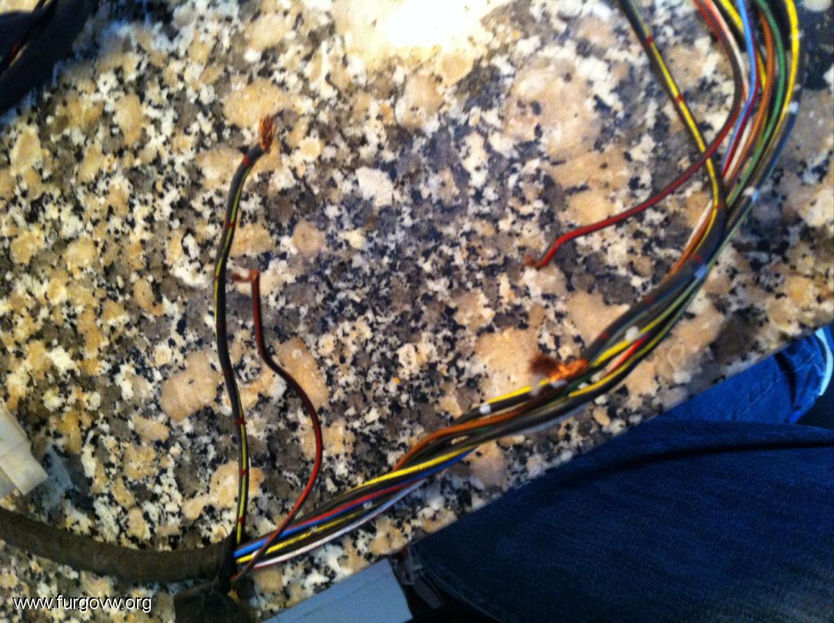

akelix
Mira como tenia yo los cables  :o
