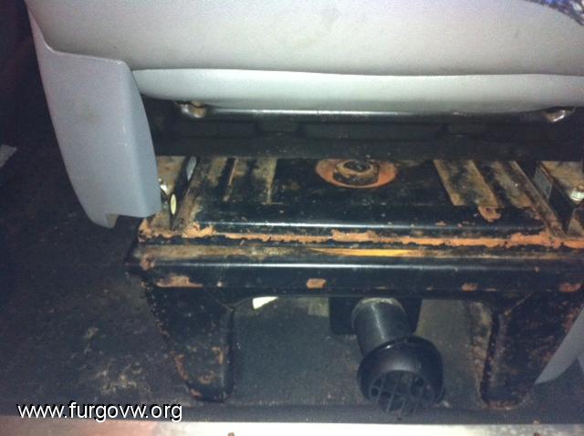

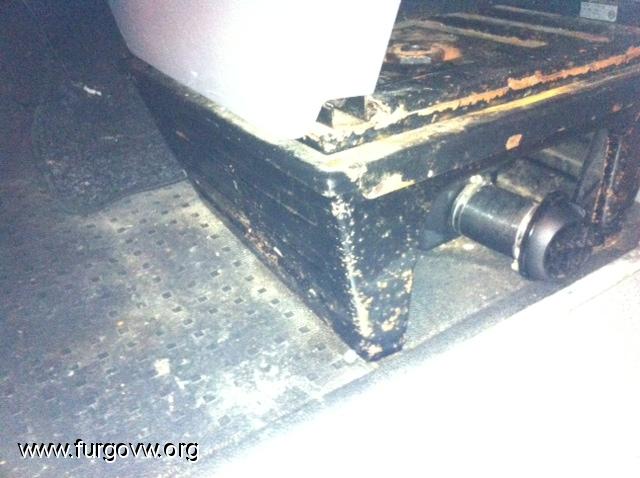

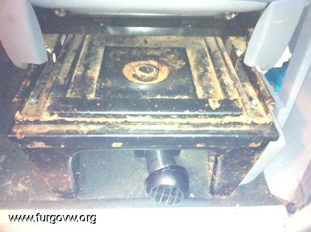

Aprovechando la CC de bases giratorias, quería sustituir la base giratoria REIMO que traia la furgo al comprarla, por una SCOPEMA.
Y aprovechanado el cambio, quería eliminar el óxido que se ha generado sobre la base del  asiento, ya que el anterior dueño dejaba ahí su traje de surf y su bañador mojado (ni se como ha sobrevivido la calefa estática  .loco2)
La cuestión es que desmontaré el asiento y me pondre a eliminar todo el oxido posible.
¿Como debo hacerlo?¿Sería este el orden?
Lijar con un disco y un taladro todo
Meterle algun producto que limpie el oxido
Imprimar
Pintar
Además, los railes sobre los que va el asiento tambien están un poco tocados, ¿Podría hacerlo lo mismo pero sin pintarlo? ¿O pintandolo? ¿O directametne comprar unos railes que no se si venden o la pasta que valen?
Os adjunto unas fotos
Cualquier ayuda será bienvenida.

SiErRa86
Llévala a algún sitio que te la puedan limpiar con chorro de arena, después lo que quede ya lo quitas tu y después pintas o lo que sea. Te saldrá a cuenta.
mamasita
Buenas,hay un producto que neutraliza la oxidación,lo aplicas esperas unas horas y luego pintas por encima.Otra es decapar con ácido completamente  o la de sorreado como comenta el compañero.
Percheron
Gracias a los dos. Sierra86, Lo de chorrear, en que tipo de empresa se puede preguntar? Mamasita, que tipo de producto es ese? Y se pinta por encima directamente?

Marzo 04, 2015, 08:00:53 am #4 Ultima modificación: Marzo 04, 2015, 09:25:24 am por mamasita
Buenas en cualquier ferretería decente lo puedes encontrar,por ejemplo:
http://www.gruposur.net/corrostop-inhibidor-de-oxido/

Ya he realizado la operación. Mucho trabajo lijar todo el oxido pero ha quedado como nueva!! A ver si subo una foto!
SiErRa86
Por eso te decía yo lo del chorro de arena, normalmente los chapistas suelen tener esa opción y por un par de bases no te cobraran mucho.
Percheron
Pregunte en uno y nada. Y al final me anime! Eso si, la vase giratoria que tengo para vender, que lo haga el que se la quede XD
mamasita
Es lo que tiebe este pais...si no ganan mucho,ni te miran a la cara.
Percheron
Si. Ni llevando las dos bases (arriba lo había escrito con V)   me decía que lo hacía. Ahora me queda rematar la del piloto para que quede flamante.
