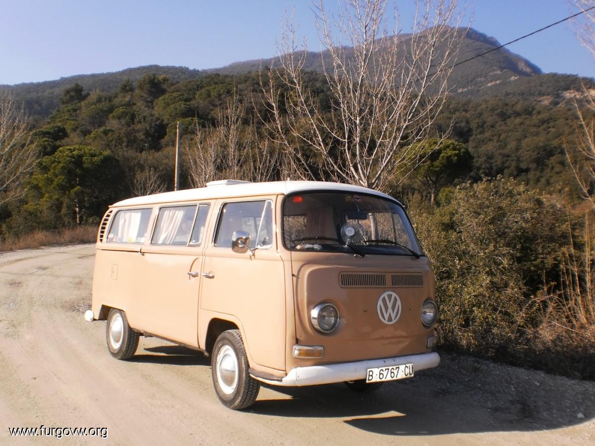

el_llop
Tanto hablar de ella, una foto para que la conocéis!
Ahora voy al taller haber si lo puedo solucionar. gracias!
