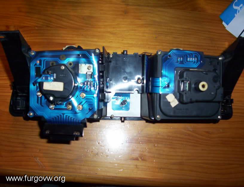

lleva bombilla... yo llevo cuadro de passat montado en la t4 con relog digital y lleva una bombillita detrás que lo ilumina
haizkolari
Febrero 28, 2015, 00:04:11 am #6 Ultima modificación: Febrero 28, 2015, 00:06:20 am por haizkolari
ahí puedes ver en el medio el portalámparas, justo detrás del relog, el cuadradito negro en medio del circuíto impreso azul  ;)

Siiiiii!!!!!
Acabo de cambiarla! Estaba ko.
Justo iba a ponerlo aquí ,y descubro vuestras respuestas. Y yo dudando!! Perdonadme, creí que me vacilabais.....jejejj
