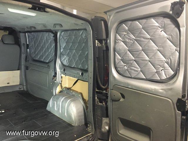

Cita de: el_llop en Febrero 24, 2015, 21:37:30 pm
Una vez recortados.
Pasamos a coser el "ribet".
A Máquina quedará con un aspecto muy bonito y fuerte.
Ahora solo falta poner las ventosas. (Me faltan fotos, el próxima día las subo)
y el precio en total de todo, cuanto te ha costao?
dapol
Ayer termine los míos, solo me queda el ribet del delantero que espero terminarlo hoy , quedan bastante bien, el coste total unos 63€ y unos cartones para hacer las plantillas, si los compras hechos salen por unos 150/170€ tiene su trabajillo, pero lo que te ahorras es bastante y Quedan de lujo.

Lo siento por no contestar antes... he estado muy muy liado... el kit lo compré en www.freesleep.es también los hacen ellos muy bien de precio. Por cierto dapol! te han quedado perfectos!
xismax
Mucho mejor hacerlos, puesto que los que vienen ya hechos, al menos los del luluka, después encajan fatal.
Al menos a mí me pasó eso. Los mandé hacer al luluka y la forma no es exactamente igual en todos los cristales. Vamos, que tengo pendiente comprar otra vez para volver hacerlos...
