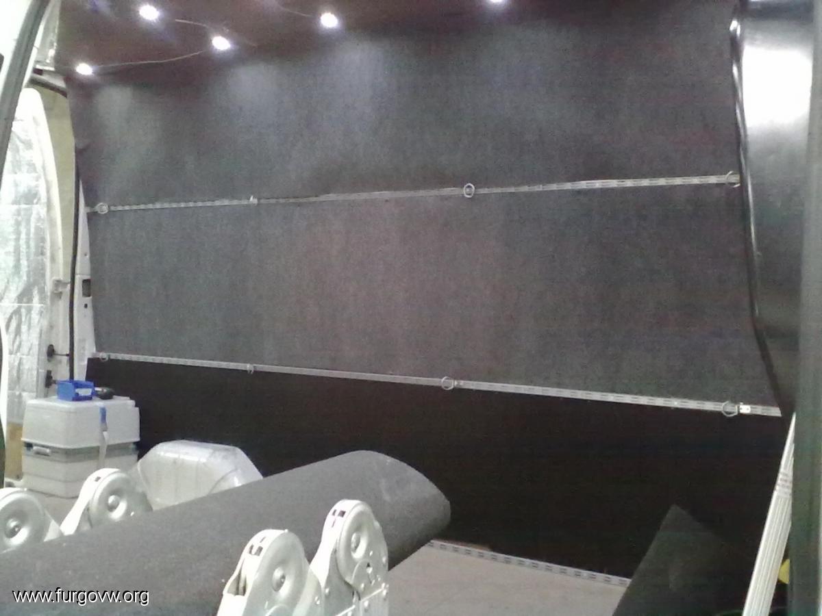

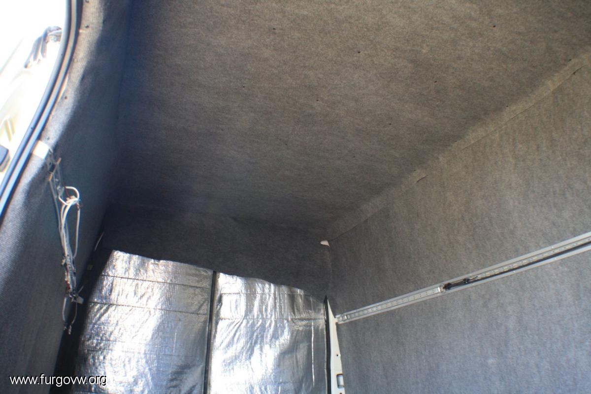

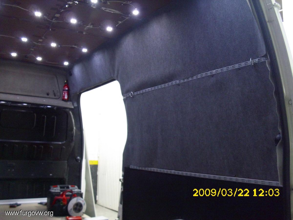

personalmente elegi la moqueta por el tema del uso que le doy para el trabajo,ya que transporto ventanas de aluminio,y porque le da un toque de suavidad a las paredes

Hola Martini, que cambio con la moqueta, és una de las cosas que me gustaría hacer a mi en la furgo, pero uno de los problemas que tengo es donde encontrar la moqueta, he mirado en el Leroy Merlin y en el Bauhaus, pero son moquetas muy gruesas, también he mirado por Ebay moqueta acústica y parece que esta tiene mejor pinta, que tipo de moqueta has utilizado y donde la has comprado.
Gracias, Un saludo.

Pues la moqueta la compre en leroy merlin,es un poco gruesa(3-4mm),pero eso la da mas dureza y aislamiento.Y por otro lado es mas facil de manejar pues no se pliega como las telas y la puede instalar una sola persona.
