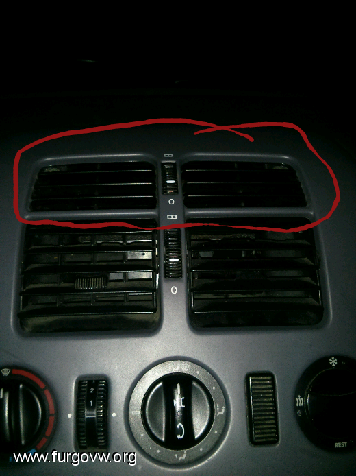

Buenas tardes foreros, tengo una duda, resulta que acabo de comprar un mercedes vito w638 y en las toberas delanteras centrales, las que hay cuatro, pues cuando doy a la calefacción las dos superiores aun estando con la temperatura a tope por esas toberas sale frío. ¿Es normal eso?.
Decir también a ver si influye porque el termostato lo tengo que cambiar.

Si que es normal,creo que lo lei en el libro de instrucciones y a mi me pasa lo mismo

El mío también funciona así, no comprendo el porque pero es igual

Pues sale frío porque es la rejilla de ventilación y no de climatización. Fíjate que lleva control de cierre independiente. Si te molesta puedes activar la recirculación interior de aire pulsando la ruleta selectora (la rueda central que selecciona por donde sale el aire) se encenderá un piloto y durante 15min por la rejilla central no entrará aire exterior.

Ah ok ok vale entendido muchas gracias por las respuestas.
