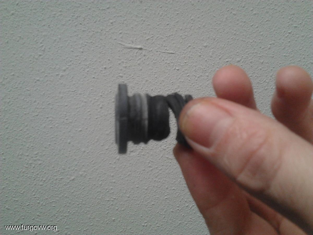

Buenas,

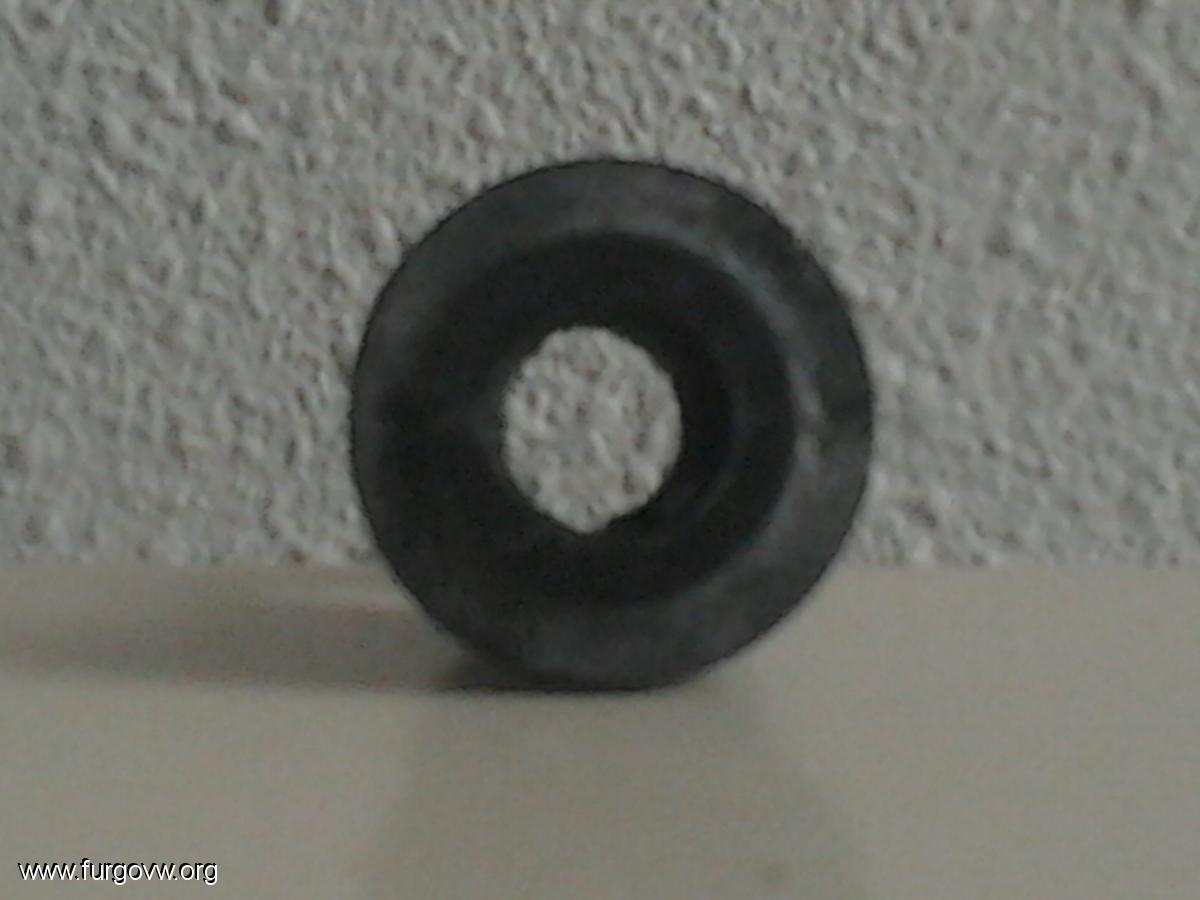

¿Qué os parece esta goma deteriorada en la columna de dirección? (lleva dos, la otra esta en buen estado)
Se trata de una goma (¿buje de la barra de dirección?) que me he encontrado rota al desmontar la columna de dirección mientras solucionaba un problema eléctrico en las palancas de los intermitentes.
Creo que puede ser la causante del un ligero 'cloc' 'cloc' tipo holgura que noto en el volante únicamente cuando voy por senderos de piedras. Al cambiar ruedas y alinear pedí un repaso de toda la dirección en busca de esa holgura, pero nada... todas las rótulas y demás piezas implicadas estaban perfectas.
¿Alguien sabe dónde puedo conseguir esta pieza de t3 o su nº de referencia?
Gracias!

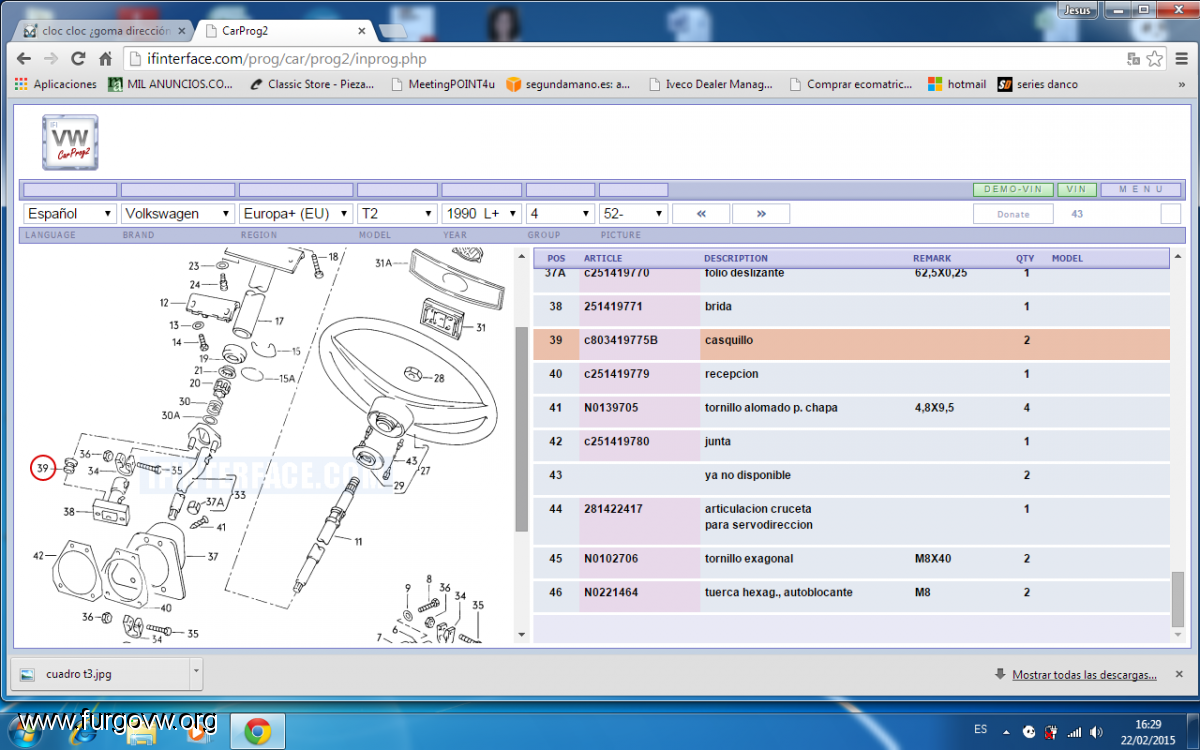

Hola,pude que sea la pieza no 39
yo la encontré aqui
http://www.classic-store.com/index.php?store=2002&nav=2_2121-5_477-6_496-7_498
Solo hay dos cosas infinitas: el Universo y la estupidez humana; aunque de la primera no estoy seguro.
Albert Einstein
sursur
Exacto! Qué tio!
la 39
¿Tienes el nº de referencia?
