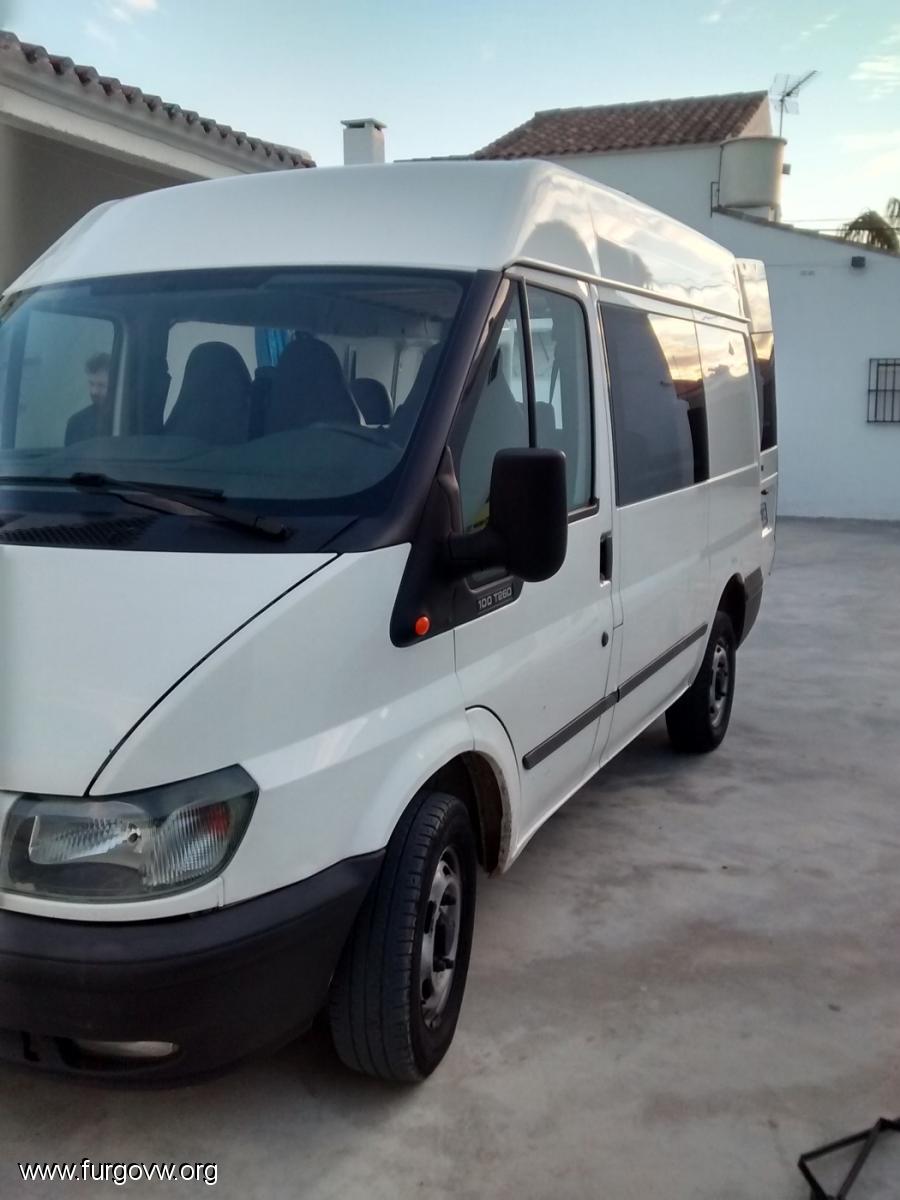

empezamos con la transit

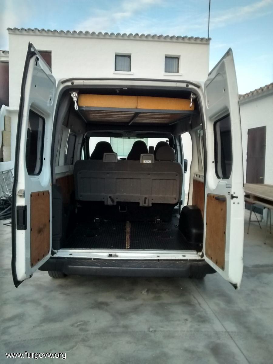

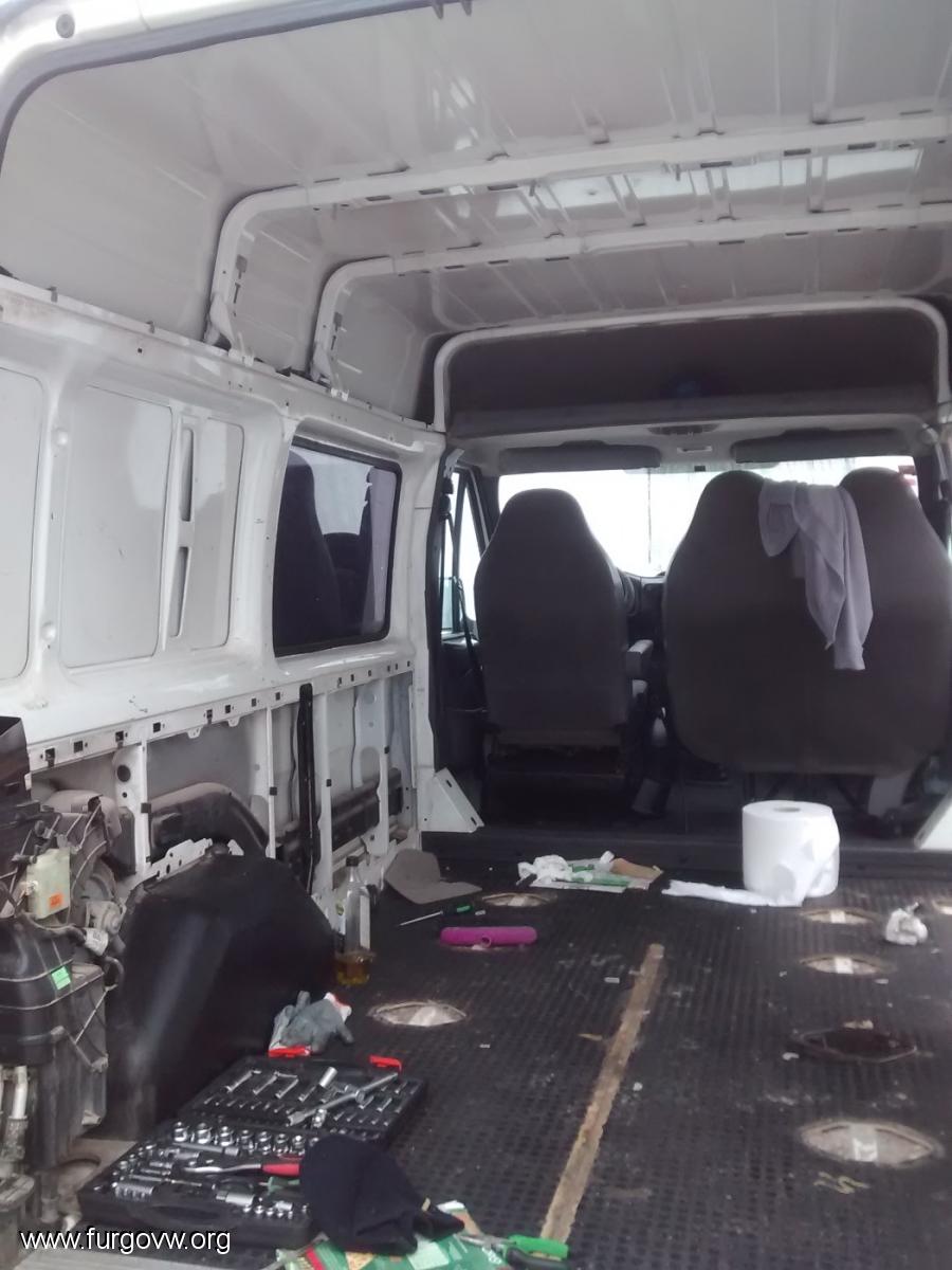

lo primero enseñaros el sistema que tenía el anterior propietario
con 2 rulos de toldo o persiana y un somier atado.
lo hemos tenido que quitar porque la cama pilla toda la parte de atras y nos obliga a agacharnos mucho ;)

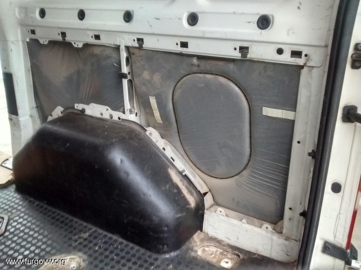

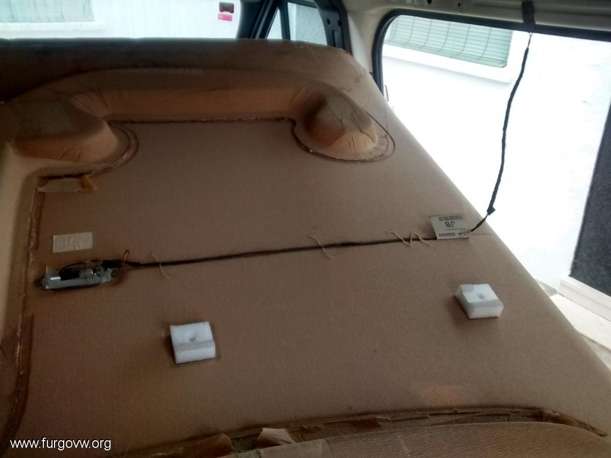

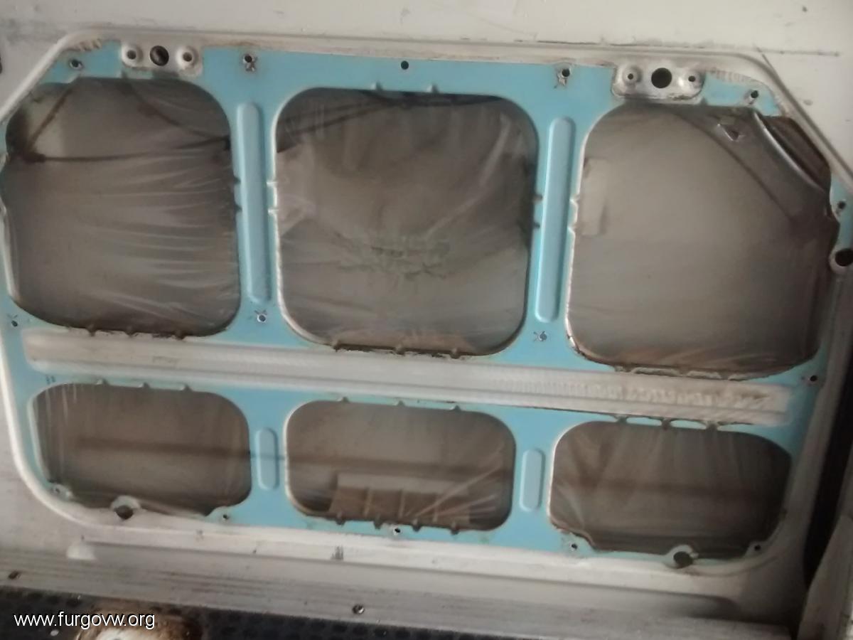

como grata sorpresa encontré al retirar el contrachapado de las puertas que tiene ya aislamiento, me sentí un poco retarder, pero me tranquilicé pensando que lo voy a reforzar
esto es una lamina de plástico, está es todas las puertas.
se trata de una espuma embolsada del grosor de un dedo gordo.

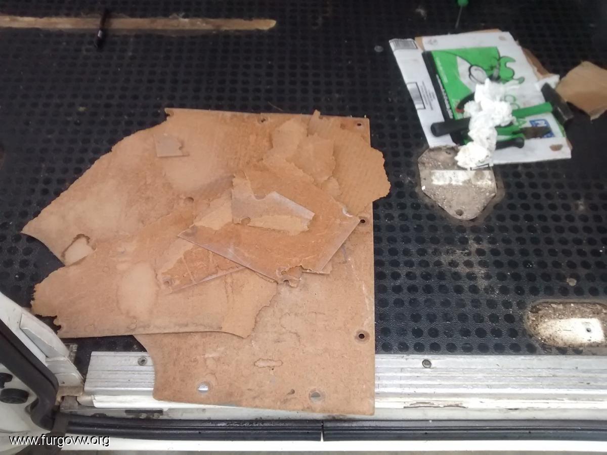

el contrachapado lo he sacado a tirones, menos mal que lo pensaba poner nuevo ;)

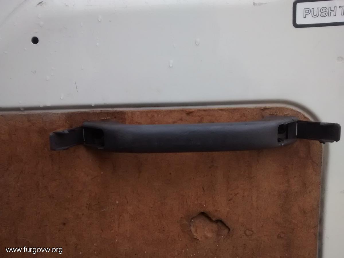

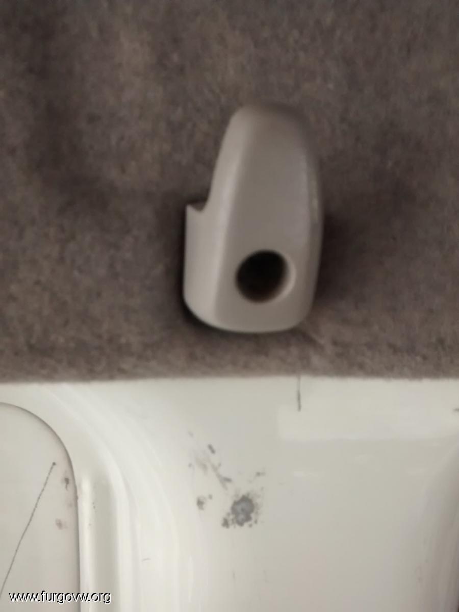

Los tiradores tienen unas tapas dentro de las que se alojan los tornillos.

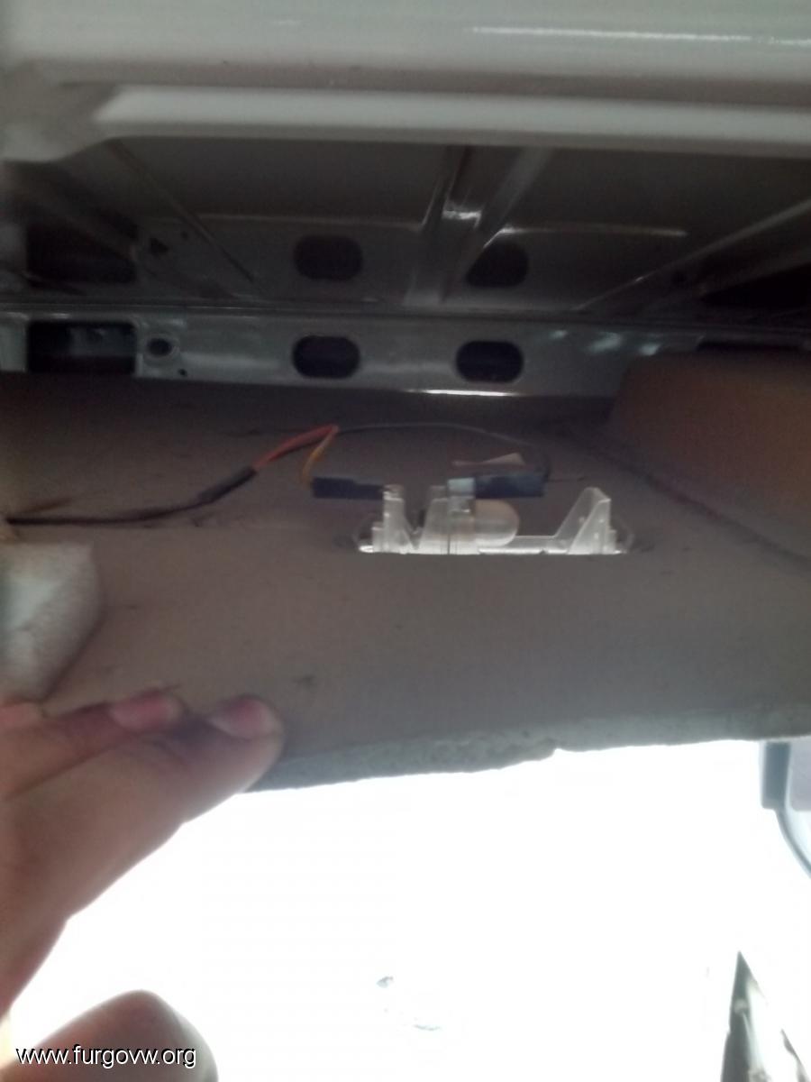

Las bombillas traseras las quiero cambiar por unas LEDs, no sé si habrá.. Y engancharlas a una batería auxiliar.

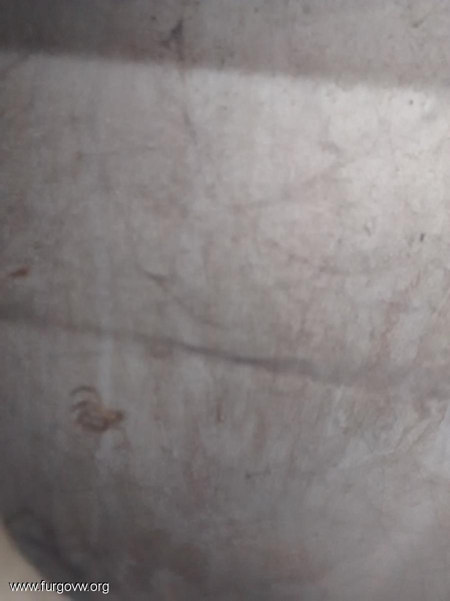

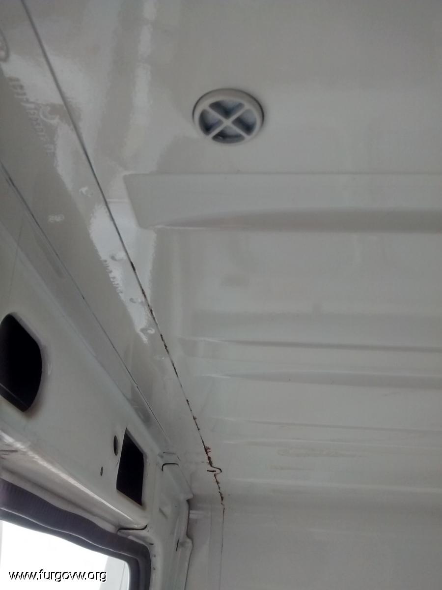

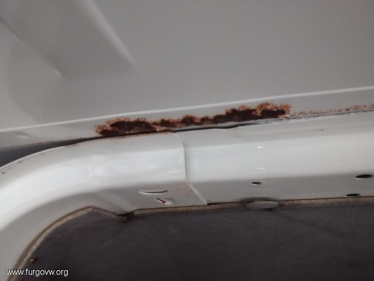

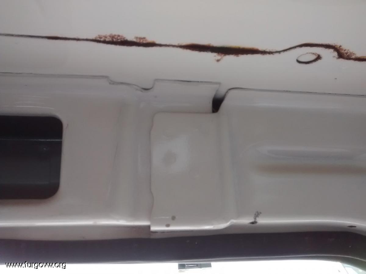

No es mucho pero, encontré algo de óxido, tendré que lijar, pintar e impermeabilizar la junta del techo.

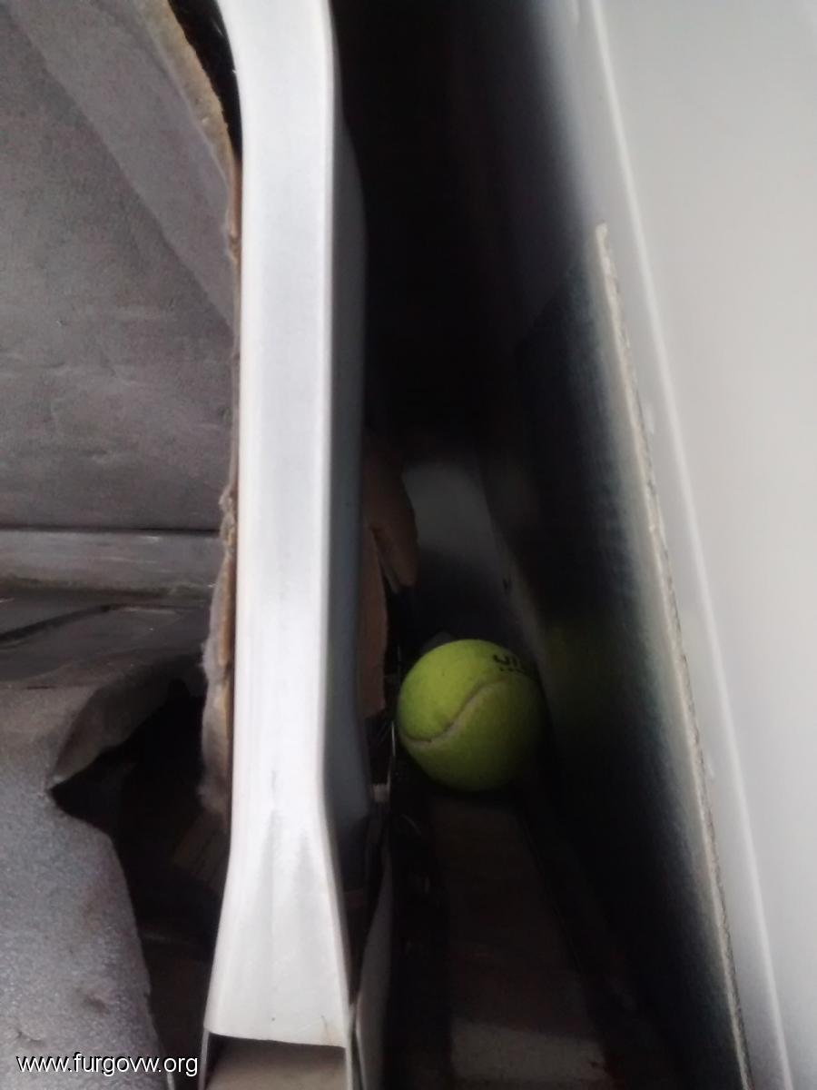

Regalito

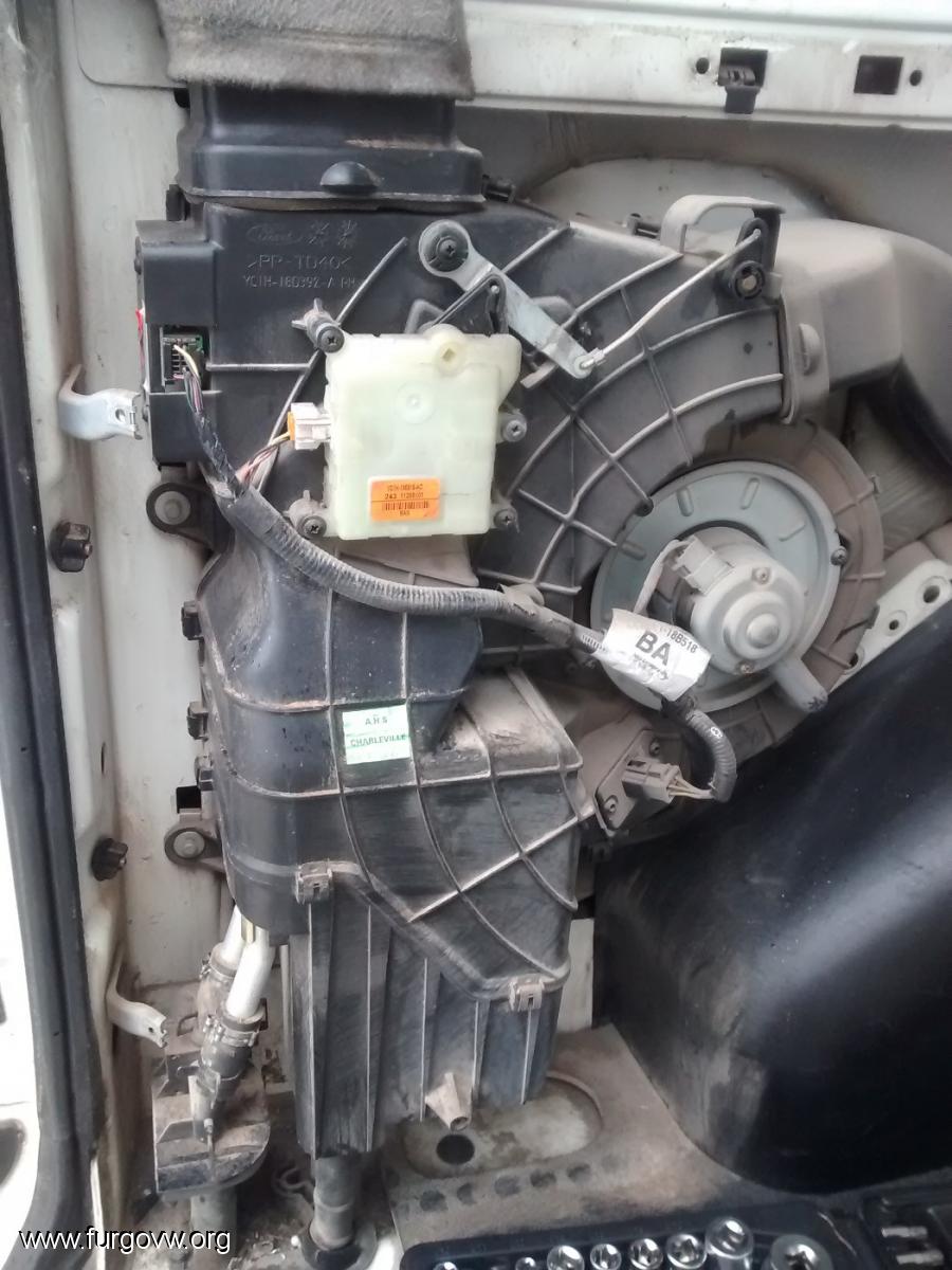

Calefacción-aire trasera, he visto por ahí que hay gente que la modifica, veré que hago..la verdad es que ocupa sitio y no sé si la voy a usar mucho..

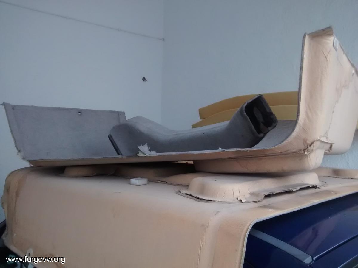

Techo, la idea después de aislar con 7 capas es volver a ponerlo, aunque si pongo contrachapado ganaté altura, veremos...
Este agujerico me puede venir de perlas para el cable de la placa solar..

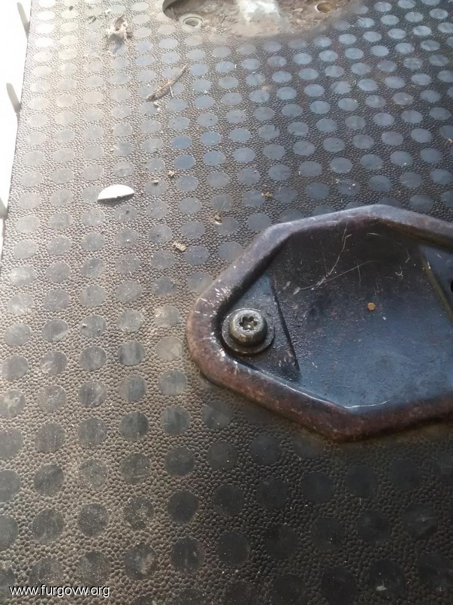

Aquí el último tornillo del suelo, se está resistiendo mucho...
La idea es quitar la tarima forrada de goma, limpiar y volver a colocarla y sobre ella tarima c5(la más resistente)
