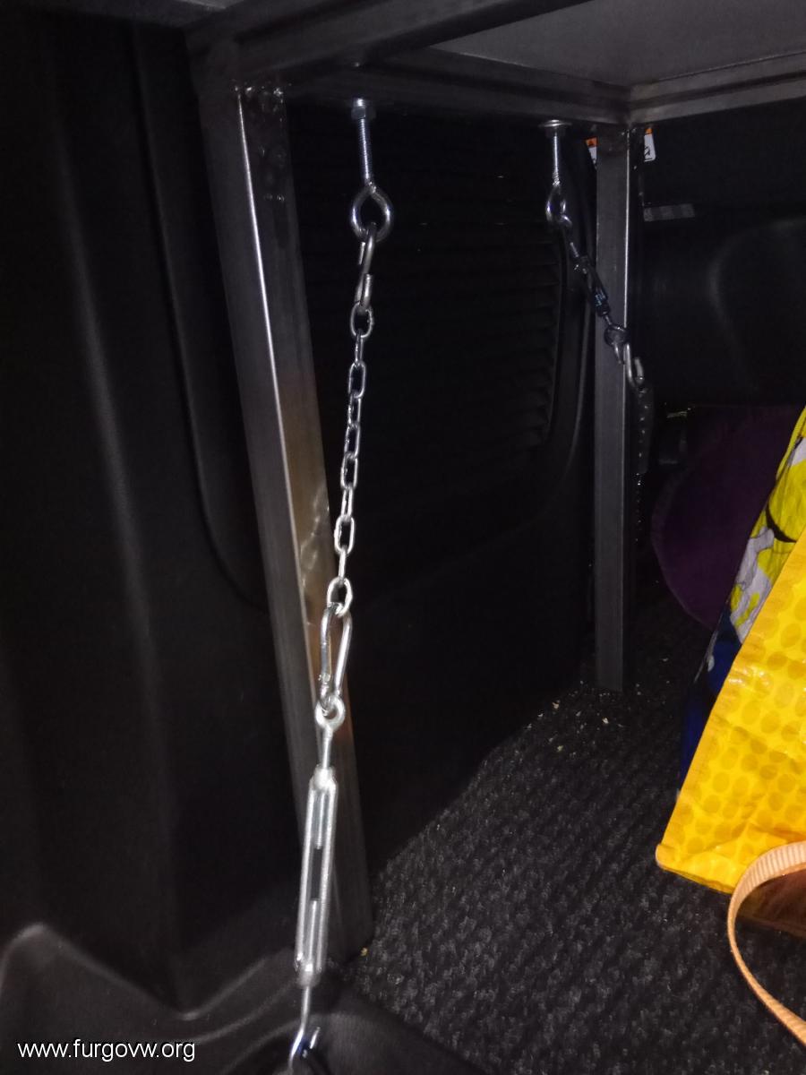

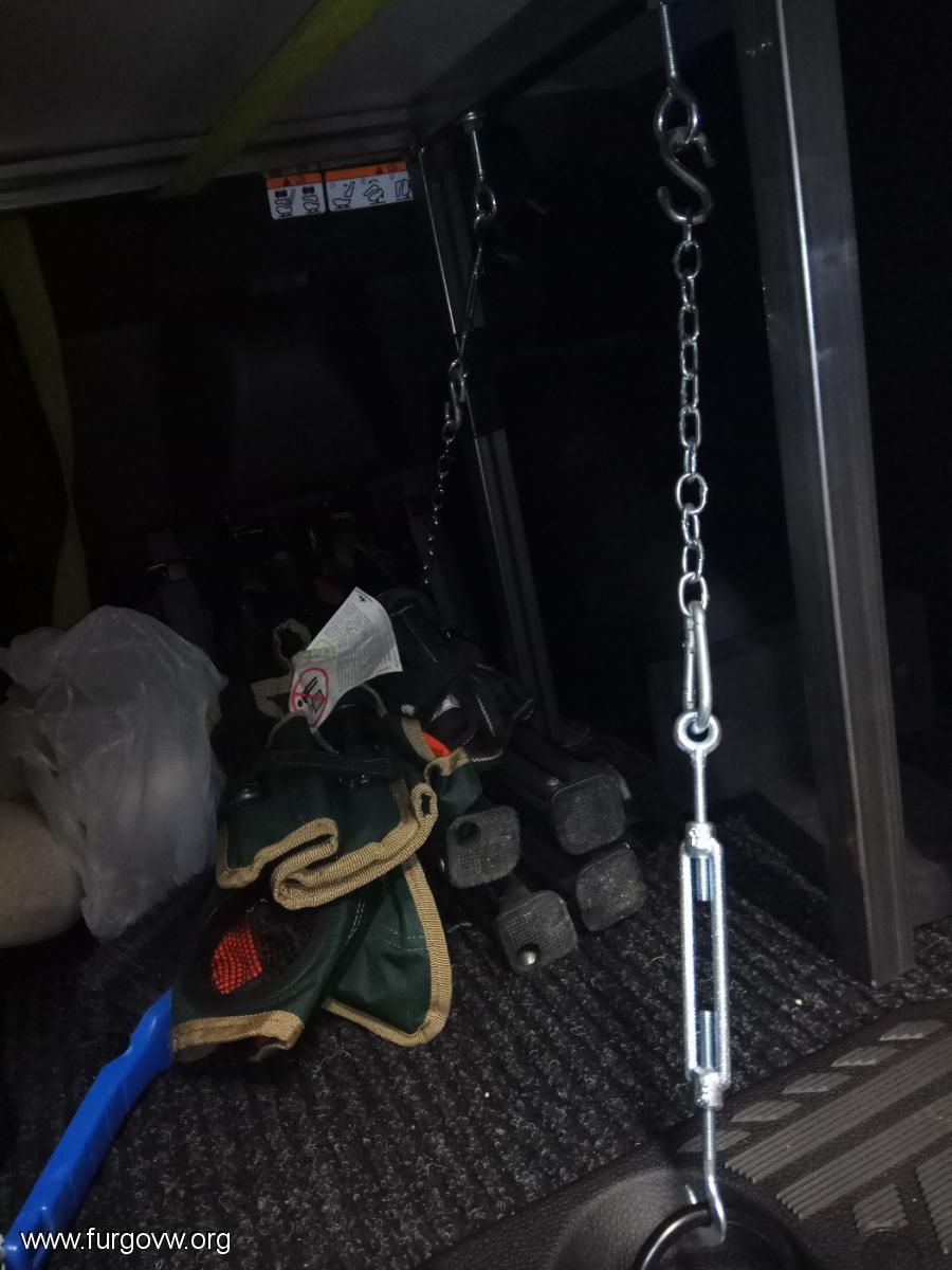

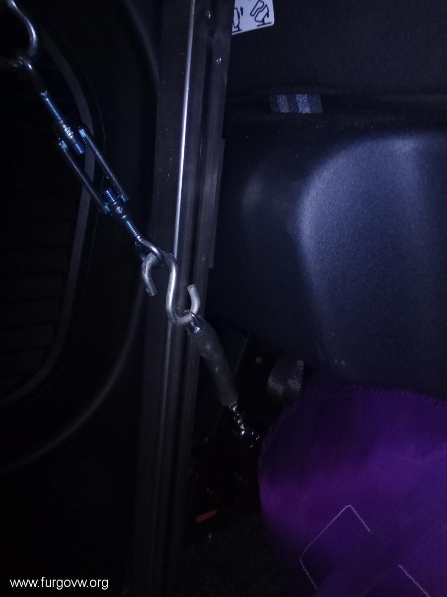

Bueno, más cositas, he dejado algo más "cuqui" y segura el anclaje de la bandeja trasera a la furgo, para ir más tranquilo. He usado cadena de 3mm, tensores y mosquetón. Anclado por detrás a las anillas de la furgo y por delante a los tetones del asiento, queda bastante fijo y fuerte el conjunto.
Poquito a poco la vamos amoldando a nuestra necesidad. A la espera del bullock, y a ver cómo lo coloco.
