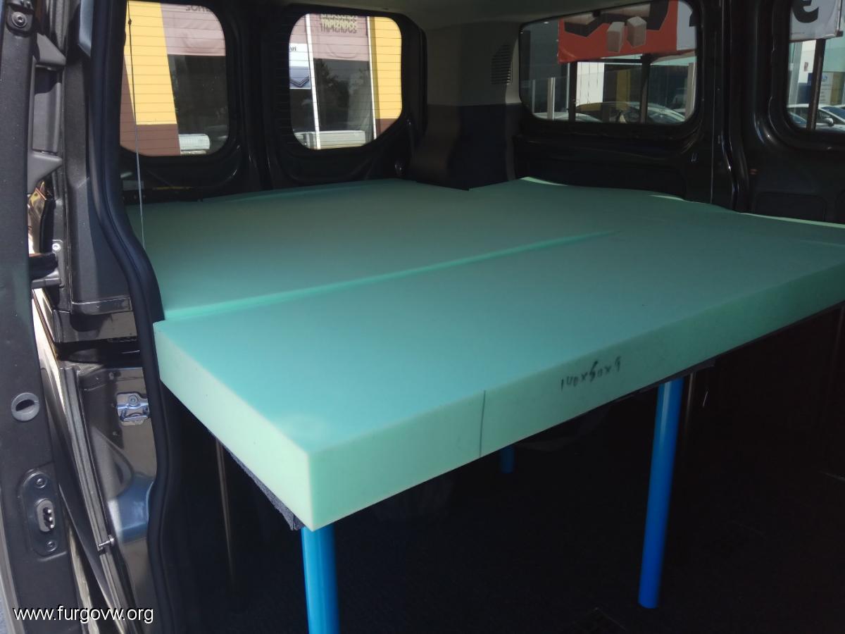

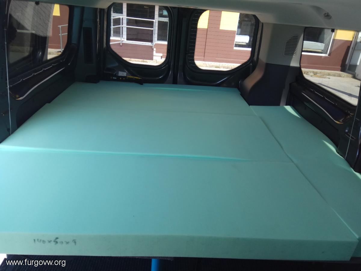

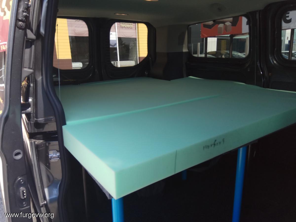

Bueno ya tengo los colchones, los tuve que encargar en varios cortes, densidad 30(más firme) y 9 de altura. Ahora me queda hacerles las fundas. Los he tenido que pedir así por el tema del aire acondicionado trasero, la parte trasera se queda a 140 de ancho, la parte delantera 170. Otro pasito más  .malabares, no queda mal del todo, aunque me he tenido que machacar algo el coco para el tema estructura de la cama. Espero que os sirva de ayuda.
Delsur27
Vaya buena cama que te ha quedado, ahora a forrarla y a viajar!

Cita de: flagonet en Mayo 15, 2018, 17:50:36 pm
Espero que te sean cómodos, para mí eso es muy duro. Densidad 30 media o suave, de ahí para arriba me parece demasiado firme. He tenido que comprar 4 veces, por eso lo digo jeje

flagonet
Cita de: jonymepeino en Mayo 15, 2018, 21:34:43 pm
Los estrené este finde y bien, antes llevaba 40, esta es algo menos flexible pero en principio bien, de todas maneras, siempre nuevos son algo más firmes, luego bajan algo de dureza.

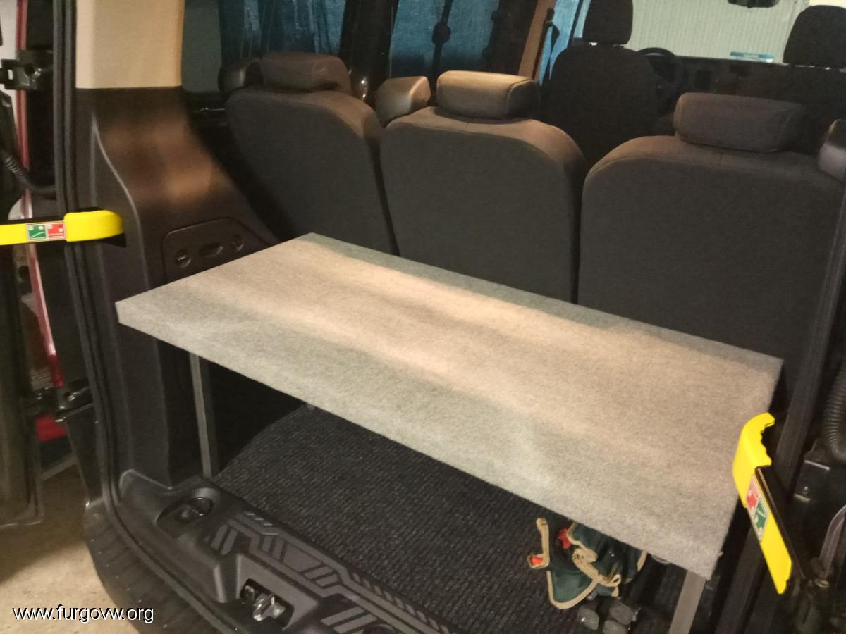

Marcdr33
Muy chula!! Puedes colgar fotos sin el colchón y ver la estructura como va? Que medida hace de largo?
A disfrutarla!

flagonet
Cita de: Marcdr33 en Mayo 16, 2018, 09:54:06 am
A disfrutarla!
Esta es la estructura principal, lleva una bandeja trasera y la parte que lleva las patas de color son dos piezas de 80 que hacer en 160 de ancho, con 4 patas cada una. En breve pondré más fotos detalladas.

Marcdr33
Cita de: flagonet en Mayo 16, 2018, 12:37:43 pm
Mola!! Que ganas de tener la mía   .baba  Entiendo que la parte delantera la desmontas y la dejas encima de la bandeja trasera? Cuanto hace de largo la bandeja trasera? Todavía no tengo muy claro como haré la distribución.. si algo así como tú, o bien quitar la tercera fila y dejar algo "fijo" y con el asiento del conductor giratorio hacer tipo salón, ya que solo somos dos y la perra.

Veton
Que tipo de tablero has usado? fenólico? 15 o 18 mm? has comprobado si es suficientemente fuerte..??
saludos
flagonet
Cita de: Veton en Mayo 18, 2018, 08:13:00 am
saludos
Entiendo que la pregunta es para mí, no te compliques. La estructura trasera es de hierro, así que con un tablero de aglomerado de 18mm vas sobrado, lo tapizas y ya. La parte delantera la he hecho con encimera de cocina de madera, barata y muy fuerte, y cómo va en dos partes pues más que sobrado también.
